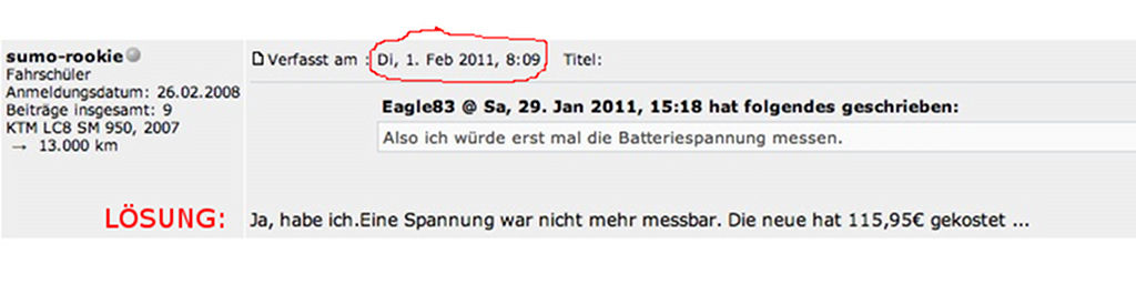

. . . der ist gut !
Ich glaube aber, sumo-rookie hat das Problem bereits vor 2 Jahren gelöst:
