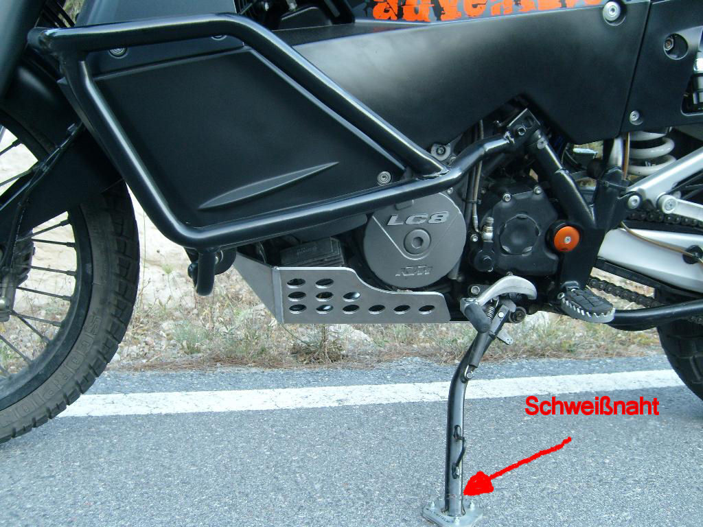

BeitragVerfasst am : Di, 18. Jan 2011, 15:12    Titel: Re: Länge Seitenständer Antworten mit Zitat
Peter_UM @ Di, 18. Jan 2011, 8:13 hat folgendes geschrieben:
..........Kann mir hier jemand was zur Länge des Seitenständers sagen? Grund ist mein ungutes Gefühl beim Abstellen im unbeladen Zustand. Die steht mir da etwas zu senkrecht. ........
Ein Stückchen "rausflexen" und gut schweißen lassen! Hatte ich bei meiner 2007er gemacht und werde ich beim nächsten Service auch bei der 2009er machen lassen.

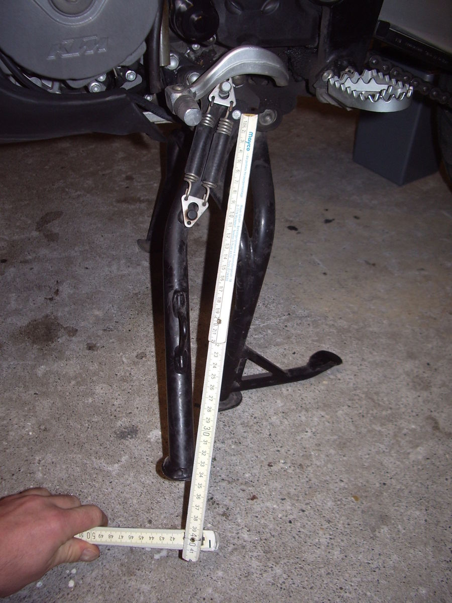

... so ich hab meinen... ähhh den Seitenständer an meiner LC 8 (Bj. 04, Modell N) gemessen.
Meterstab aussen angelegt, mitte drehachse bis Unterkante Teller sind´s 34,5cm... vielleicht helfen hier ja praktische Messungen dem Peter mehr als.....
...also los, messt mal nach (neinkeinenSchwanzlängenvergleich Rolling Eyes )

Hallo Froschi,
Du hast den Punkt getroffen, danke für die Längenangabe Very Happy . Ich komme aber erst am Wochenende zum nachmessen.

... ja, vielleicht schaffen es ja bis dahin auch ein paar der eingespritzen mal nachzumessen, obwohl die brauchen da ja immer etwas länger Rolling Eyes ...
(wie gesagt meine ist Vergaser N von 04)...
Messverfahren siehe Bild

BeitragVerfasst am : Di, 18. Jan 2011, 20:10    Titel: Antworten mit Zitat
Achim @ Di, 18. Jan 2011, 18:48 hat folgendes geschrieben:
Ist aber doch alles kein Problem, wenn man darauf achtet, das Moped beim Parken nicht auf abschüssigem Untergrund zur rechten Fahrzeugseite zeigen zu lassen.
Ahhhhh .....und wenn ich gerade soooo vor dem Kiosk meines Vertrauens parken will, denn da gibts Telefonkarten und das beste verpackte Eis in ganz Griechenland, außerdem ist die Kioskbesitzerin ne (schicke) Freundin von mir......was mach ich dann, fahr ich noch ne Runde um den Block und parke dann so, wie es mir die Länge meines Seitenständers vorgibt?
Neeee das geht überhaupt nicht! Das zu lange Teil wird gekürzt, dann bleibe ich da stehen wo ich stehen bleiben will und fang nicht erst an den Hangabtrieb rechts und links vom Bike zu berechnen. blink
Das hatte nach dem Kürzen gut bei meiner 2007er geklappt, deshalb konnte ich das hier auch weiter empfehlen! So isses! nicken
