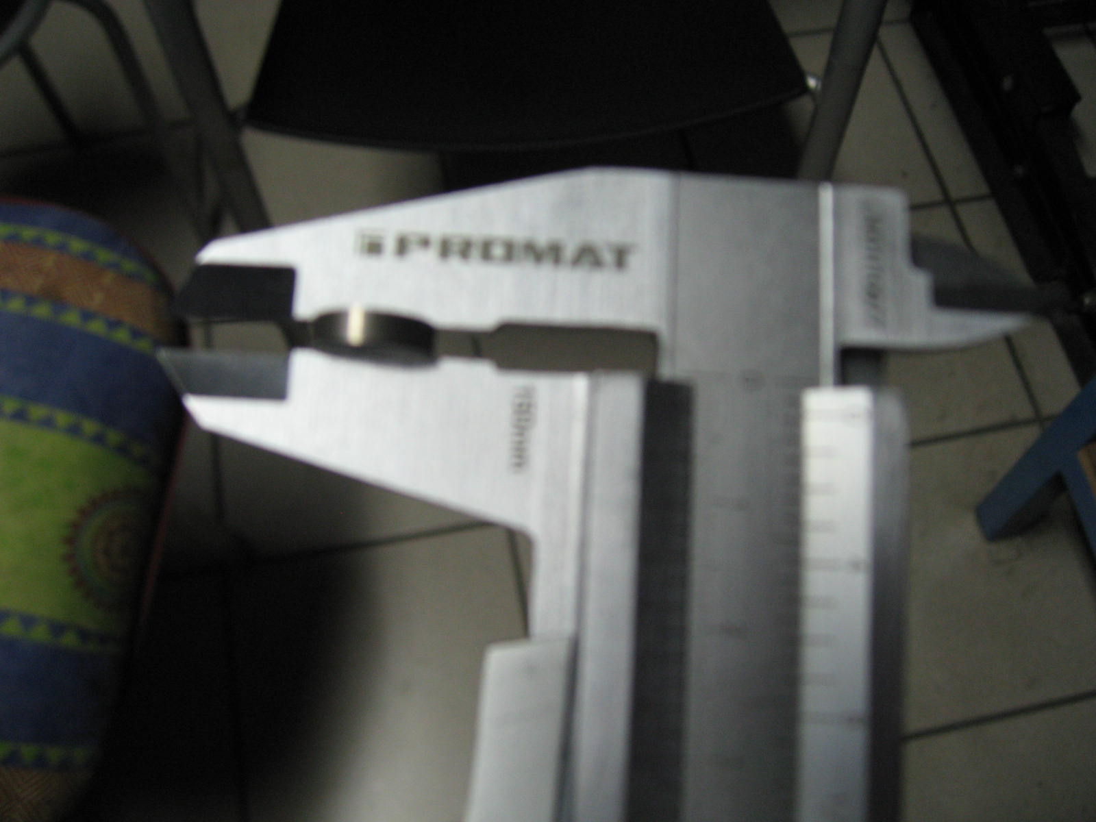

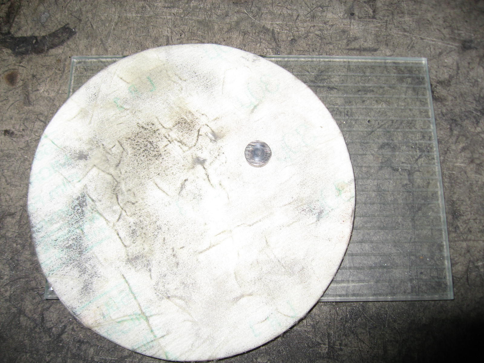

[quote="Kleiner @ Di, 11. Jan 2011, 23:15"]
Matt66 @ Di, 11. Jan 2011, 22:13 hat folgendes geschrieben:
Ich würde das Shims auf das richtige Mass abschleifen.Ich tausche doch nicht jedesmal ein teures Shims gegen ein dünneres,ausser du hast zufällig die passende Größe.Wenn du ein dickeres brauchst kannst eh nur ein neues kaufen.
...das halt ich für keine gute Idee.
Die Shims sind gehärtet. Je mehr du abschleifst, desto "weicher" werden die Teile. Durch das Härten wird nur die Oberfläche gehärtet. Das Verfahren geht nicht durch den ganzen Shim.
Desweiteren bräuchtest du eine Flachschleifmaschine, um den Shim auch plan abzuschleifen.
Laughing da brauchst du keine "Flachschleifmaschine" dazu,Glasplatte Schleifpapier800-1200 Körnung drauf dann immer schön satt aufliegend hin und her bewegen.Das ist eine mir lange bekannte Methode.
Es versteht sich von selbst das man maximal 0,05 mm abschleifst,sonst soll man den nächst kleineren nehmen.
Diese Größen gibt es:
60036035200 SHIM D=10/2,00 03 x
9 60036035205 SHIM D=10/2,05 03 x
9 60036035210 SHIM D=10/2,10 03 x
9 60036035215 SHIM D=10/2,15 03 x
9 60036035220 SHIM D=10/2,20 03 x
9 60036035225 SHIM D=10/2,25 03 x
9 60036035230 SHIM D=10/2,30 03 x
9 60036035235 SHIM D=10/2,35 03 x
9 60036035240 SHIM D=10/2,40 03 x
9 60036035245 SHIM D=10/2,45 03 x
9 60036035250 SHIM D=10/2,50 03 x
9 60036035255 SHIM D=10/2,55 03 x
9 60036035260 SHIM D=10/2,60 03 x
9 60036035265 SHIM D=10/2,65 03 x
9 60036035270 SHIM D=10/2,70 03 x
9 60036035275 SHIM D=10/2,75 03 x
9 60036035280 SHIM D=10/2,80 03 x
9 60036035285 SHIM D=10/2,85 03 x
9 60036035290 SHIM D=10/2,90 03 x
9 60036035295 SHIM D=10/2,95 03 x
9 60036035300 SHIM D=10/3,00 03 x
9 60036035305 SHIM D=10/3,05 03 x
9 60036035310 SHIM D=10/3,10 03 x
9 60036035315 SHIM D=10/3,15 03 x
9 60036035320 SHIM D=10/3,20 03
Abschliessend eine Frage an die "Spezialisten" mit der Schleifmaschine:
Was macht man wenn du z.B. mit Shim 2,70 auf 0,24 Spiel kommst und den nächst grösseren Shim zur Verfügung hast?
Ich würde ihm 0,03-0,04 mm abschleifen,schon hast du das Spiel im optimalen Bereich von 0,027-0,028 beim Auslaß,dauert 10 min. und kostet nichts.
Aber du hast recht wenn du den Shim 1mm oder gar mehr abschleifst wirst du Probleme mit der Härte bekommen,aber sowas macht man nicht.Im Rennsport werden die Shims auf 1-2 hundertstel genau angepasst damit keine Unterschiede zwischen den beiden Ventilen entstehen.Bei den Japaner gibt es zumeist 0,02 mm Sprung zum nächsten.KTM nimmt es nicht so genau.
Alles verstanden?

@Matt66
Na dann mach mal, und miss zwei Tage später nochmals nach . . .
