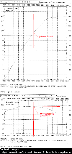

Moin Moin
Um eure "grauen Zellen" etwas bei Laune zu halten Wink
Das Thema gab es in "141 Dinge die ein Motorrad Fahrer wissen
muss von Motorrad".
Das mussten wir erstmal überprüfen...

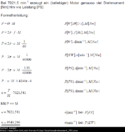

Naja, so ganz ohne bisschen Mathematikverständis kommst Du aus der Sache nicht raus.
Grundsätzlich beschreibt die Formel den Zusammenhang von Leistung, Drehzahl und Drehmoment. Der Rest sind nur Faktoren bzw. Konstanten.
Und sofern man den Punkt sucht, an dem Drehmoment gleich Leistung ist, bleiben eben nur noch die Drehzahl und die Konstanten übern.
Somit ergibt sich ein Drehzahlwert aus den Konstanten für den Arbeitspunkt "Drehmoment gleich Leistung".

Unabhängig von Hubraum, Anzahl der Zylinder, Vergaser oder Einspritzer, ja sogar ob 2 oder 4 Takter, es spielt keine Rolle.
JA, sogar bei einem Wankelmotor.
Also bei meiner LC8 liegt der Wert tatsächlich bei:
7.021,5416069953825496 U/min-1

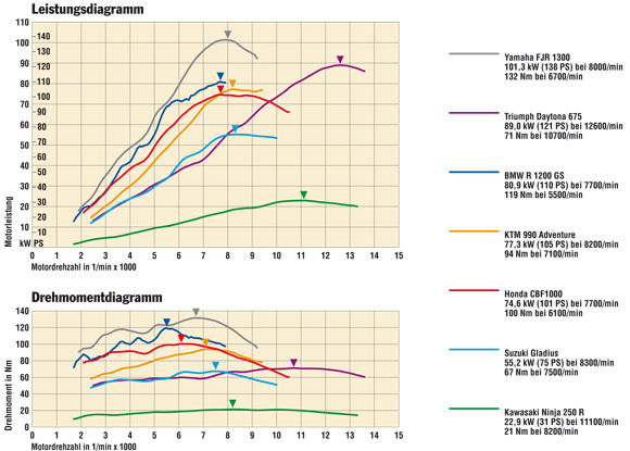

MOOOOOMENT. Das Prinzip der Konstantensuche hab ich verstanden, denn P links und M rechts bleiben unverändert und lediglich Drehzahl wird umformuliert...(Mathe Klasse 7)
Bloß mit der technischen Vorstellungskraft hapert's bei mir a bissl.
So richtig hab ich zum Beispiel noch nicht verstanden, wie zwei in etwa gleich große Motoren einmal 80 PS und einmal 200 PS haben können. Ist doch alles der gleiche Stahl und Alu drin, das Gewicht ist etwa gleich und der Sprit als Kraftnahrung ist auch der gleiche. gruebel
Kleine unterschiede in Kolben, Bohrung, Hub, Beschleunigte Masse, etwas Hebelgesetzt und Kraftstoffverbrauch machen wirklich schon große Unterschiede.
