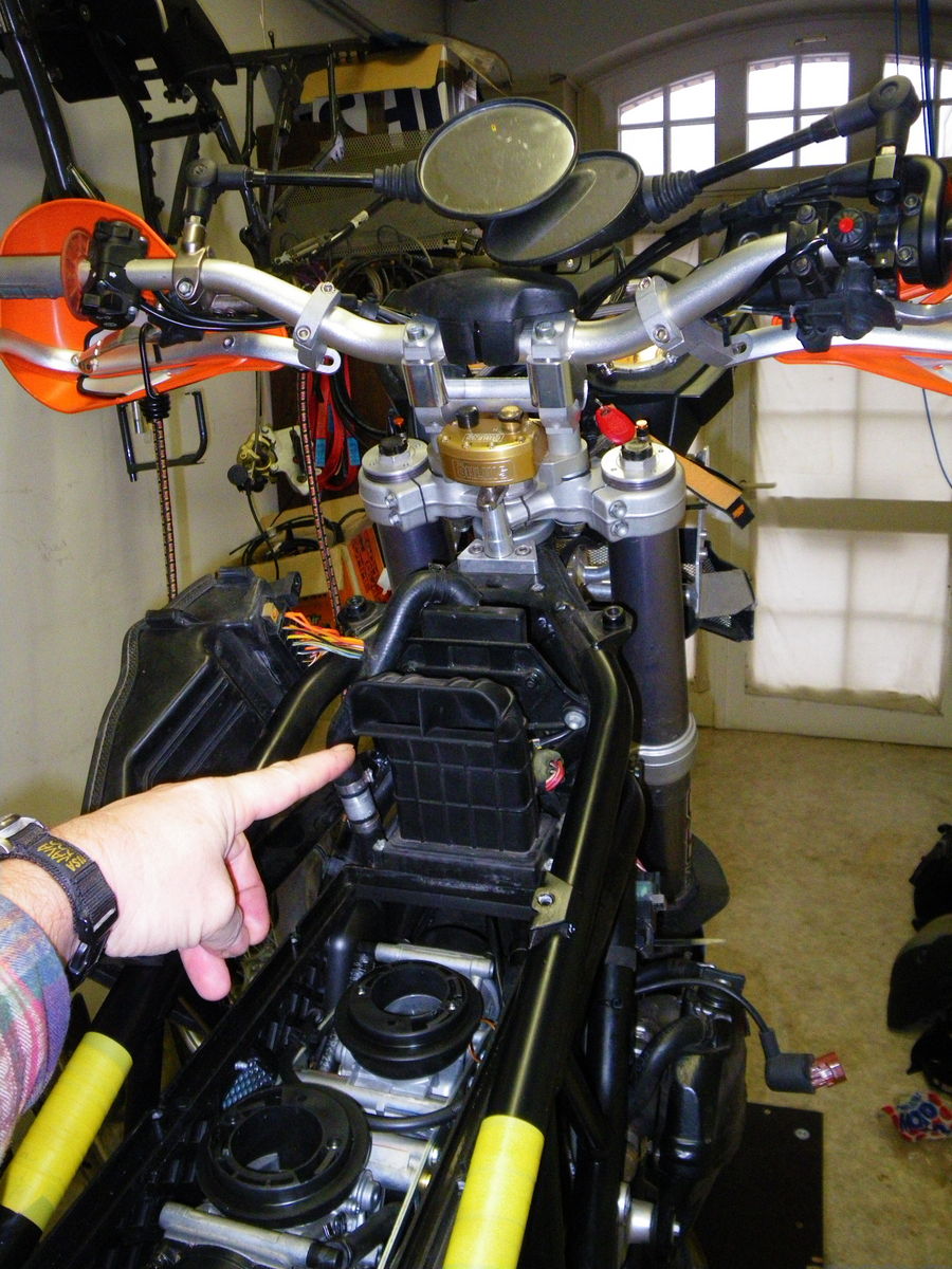

Ne kleine Anfängerfrage zur 990 Adv (ich hab sie bisher noch nie so weit zerlegt): wo saugt die Adv eigentlich die Luft ein? Schau ich mir nämlich all die netten Island-Videos mit Flussdurchquerungen an, frag ich mich wie tief (theoretisch) die grössmögliche Wattiefe der Adv ist!
Meine F800GS hatte ja recht deutliche "Nasenlöcher" seitlich des Schnabels.
BeitragVerfasst am : Fr, 24. Dez 2010, 11:23    Titel: Antworten mit Zitat
Gleich hinter dem Lenkerkopf vor dem "Handschuhfach". Für die Bestimmung der Wattiefe ist aber auch sehr wichtig, dass kein Sommers door montiert ist und dass Du die untere Ablauföffnung des Lufikastens verschließt.
