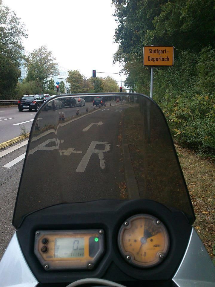

BeitragVerfasst am : Sa, 10. Nov 2012, 21:05    Titel: Antworten mit Zitat
stresshormon @ Mi, 1. Dez 2010, 16:31 hat folgendes geschrieben:
Kann ich bestätigen.
Der Motor hält richtig was aus.
Und das Fahrwerk sollte überholt sein.
Anbei meine 2003er neulich anlässlich Schnapszahl
