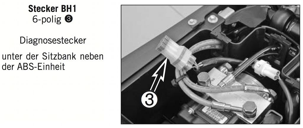

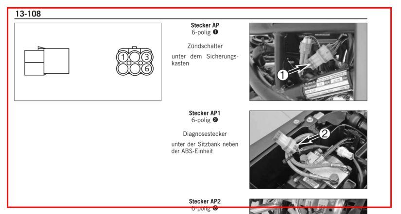

in der reparaturanleitung hab ich den stecker bzw. den gleichen in einer anderen funktion gefunden. der stecker AP Zündschalter (artikelnummer bei ktm-versand 000700000AP) müsste ein gleicher sein. kann man den dazu nutzen?
Du brauchst doch die Gegenseite (weiblich) zu dem (ERSATZSTECKER AP ZÜNDSCHLOSS, 6-POLIG) blink

jupp. bin ich der irrigen ansicht, wenn da im handbuch der stecker ap - zündschalter gezeigt wird, dass damit beide teile gemeint sind? Wink

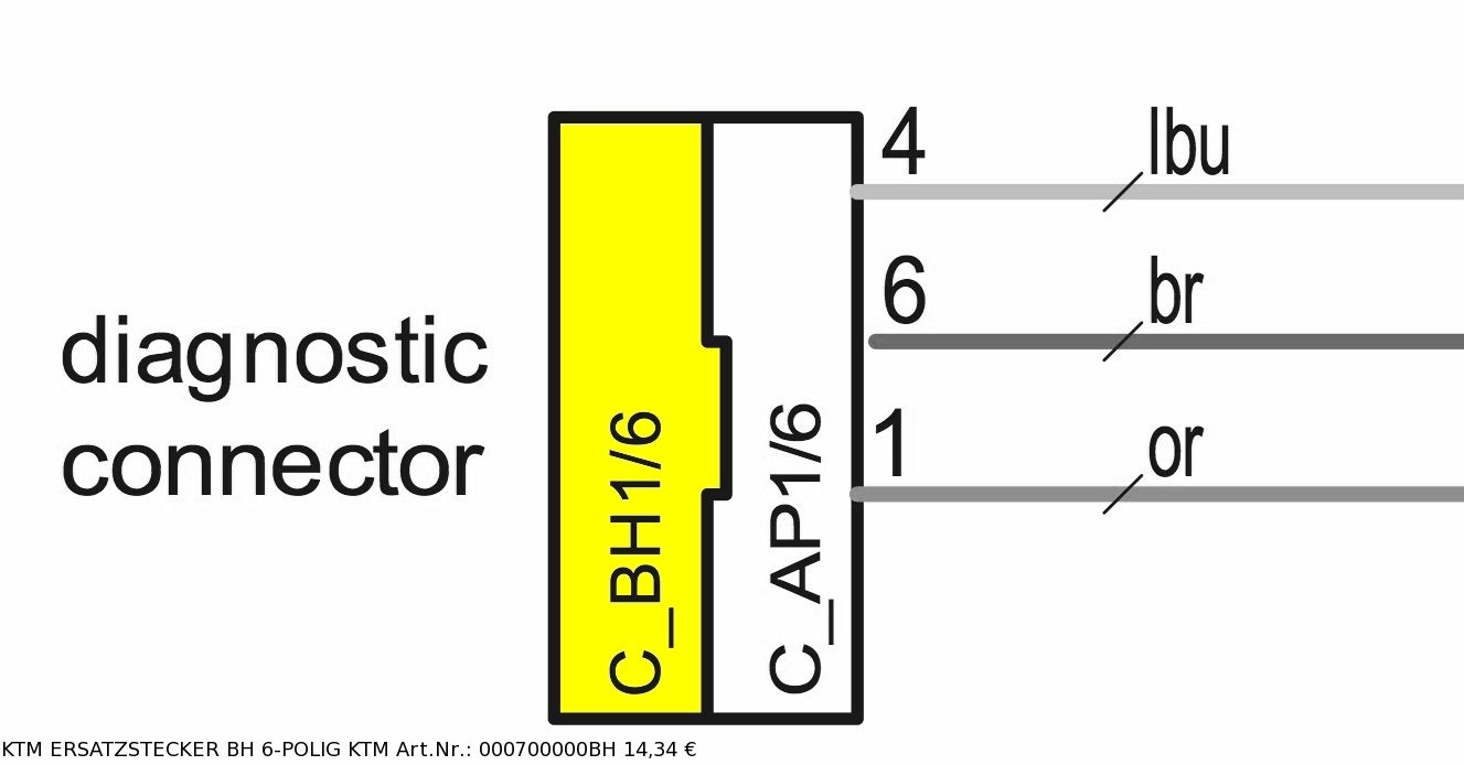

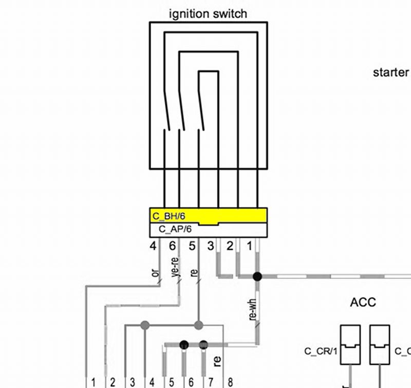

Wenn Du einen Stecker benötigst, schau in den Schaltplan und stelle vor die Steckerbuchstaben im Schaltplan die 000.70.000.0xx dann hast Du die richtige KTM Artikelnummer.
Dein Stecker ist nur der "STECKER" und nicht die "KUPPLUNG", den Artikel den Du benötigst ist dieser:
KTM ERSATZSTECKER BH 6-POLIG KTM Art.Nr.: 000700000BH 14,34 €
Siehe den "GELBEN" im Bild:

Du suchst ja die "GEGENSEITE" vom Diagnosestecker, richtig ?
