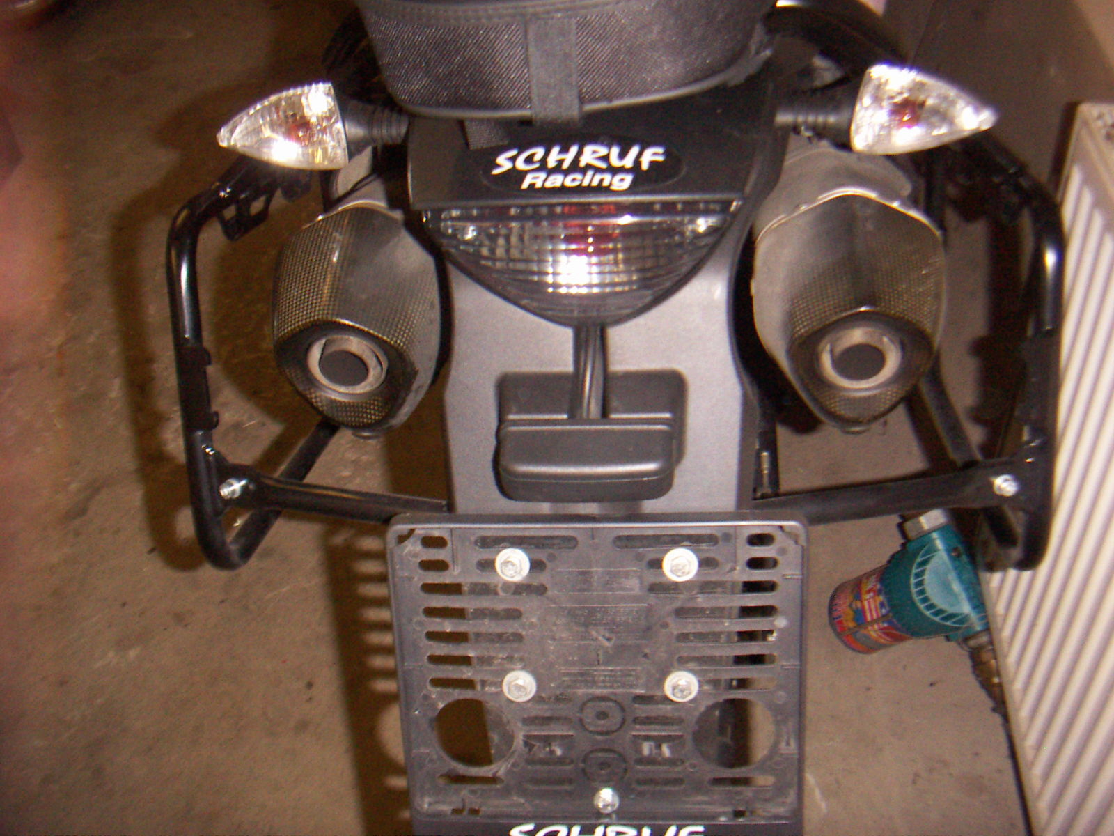

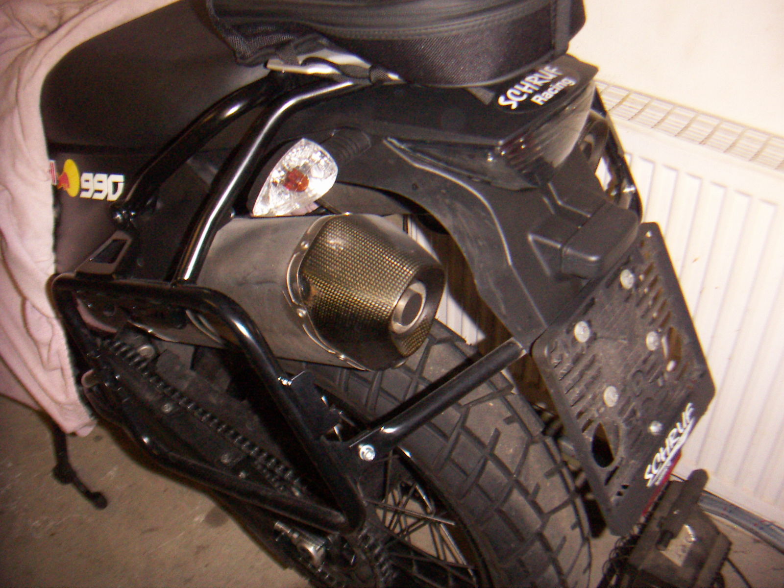

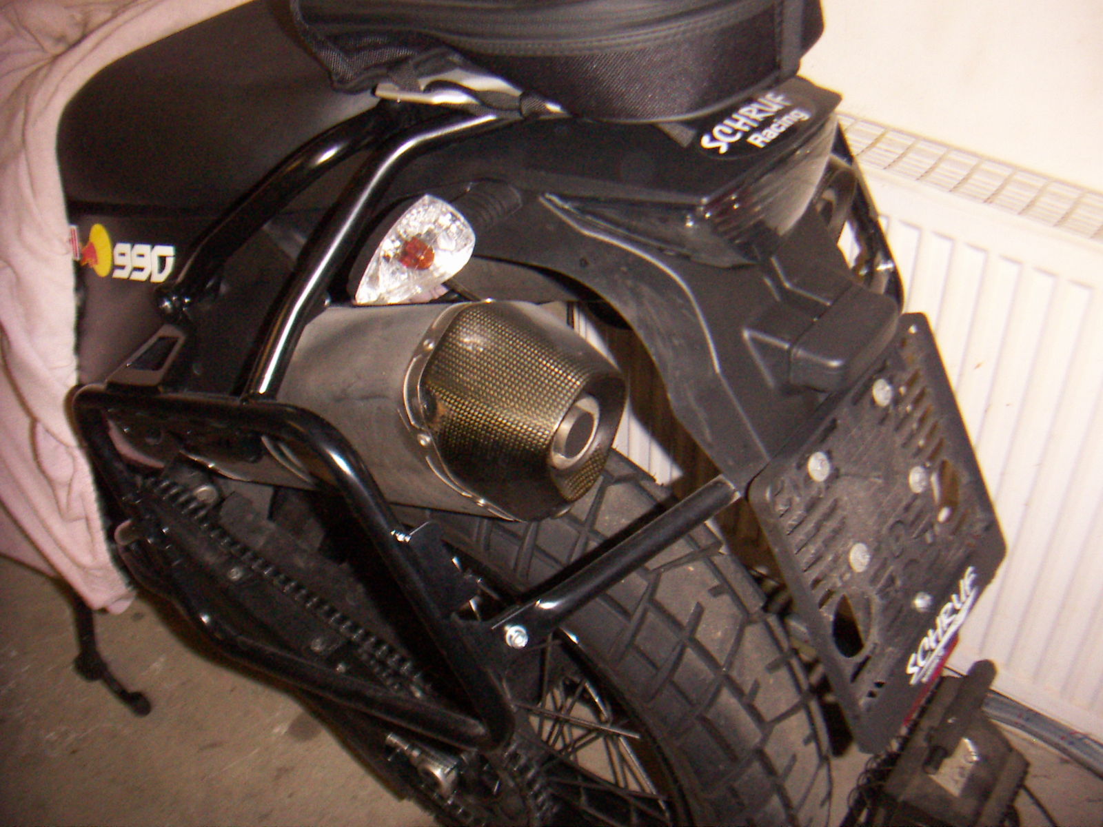

...nur zur Info ..
Ohne Selbst gedrehten Adapter geht da nix ..
Der SD Auspuff ist kürzer und hat nen anderen Anschluss ...
Hab mir Ungefähr sowas Nachgebaut wie es von Akrapovic orig. gibt
(siehe Foto)
Haut alles tadellos hin, hab auch den Superduke Hexagonal oben auf der 990 Adventure.
MfG

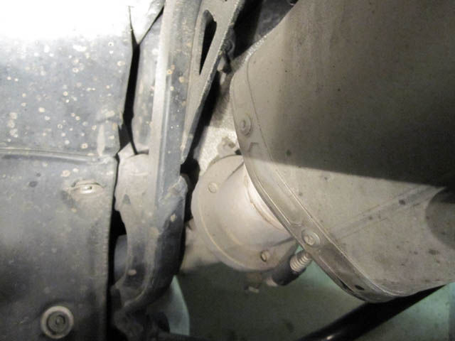

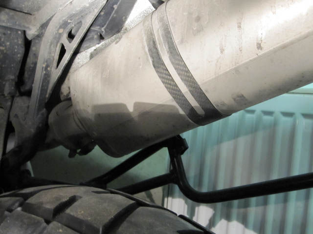

BeitragVerfasst am : Sa, 20. Nov 2010, 20:18    Titel: Antworten mit Zitat
Hallo
Hab nachgeschaut hab leider keine Skizzen mehr mit den Daten. Sad
Anbei die Fotos wie der Auspuff von Hinten Ausschaut.
(wenn ich eine bessere Kamera hab mit der ich in dem Finstern Loch unterm Kotflügel vernüftige Fotos machen kann vom Adapter reiche ich Sie nach)
MfG Gerd

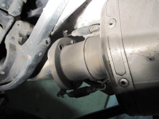

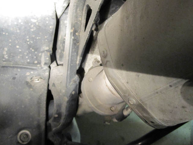

Hallo Reigele
Ich glaub nicht das da ein orig. Teil von Akra passt da der SD Auspuff glaub ich kürzer ist.
Mein Bruderherz hat das alles geplant und Ausgeführt. (ich hab 2 linke Hände was sowas angeht Mr. Green )
Kannst ja mal Fragen ob er noch sowas macht : http://wm-technicalparts.magix.net/website/#15
(Er ist bis nächste Woche in Paris, kann also ein bissel dauern mit der E-Mail)
Adapter ist aus Nirosta, eine 2. Haltelasche aus Titan wurde auf den Auspuff hinauf Geschweisst das er mit 2 Federn hält.
Die Halterungen für die Federn hab ich leider Verkehrt herum Dazuschrauben müssen Sad Sad weil die Akrapovic Federn leider zu Lange waren, sieht aber eh keiner .... also kürzere Federn hinauf geben wennst sowas machen willst .... aber das sind halt so kleine Mankos bei einem Prototyp Wink
MfG Gerd
Hier die Fotos von der "Kat - Atrappe" :
 Dateigröße:  59.14 KB
 Angeschaut:  802 mal
 Dateigröße:  58.72 KB
 Angeschaut:  814 mal
 Dateigröße:  60.96 KB
