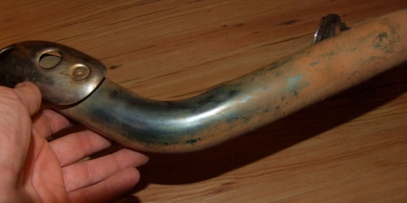

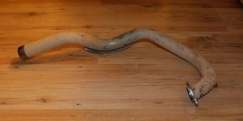

BeitragVerfasst am : Fr, 19. Nov 2010, 22:34    Titel: Antworten mit Zitat
gatschhupfer @ Fr, 29. Okt 2010, 22:49 hat folgendes geschrieben:
Sandstrahlen wacko
.....nu is allet schicke,
bis uff eene Stellee, da will dit Zeuch einfach nich haften...... heul
 Dateigröße:  39.79 KB
 Angeschaut:  1072 mal
 Dateigröße:  43.48 KB
 Angeschaut:  1023 mal
