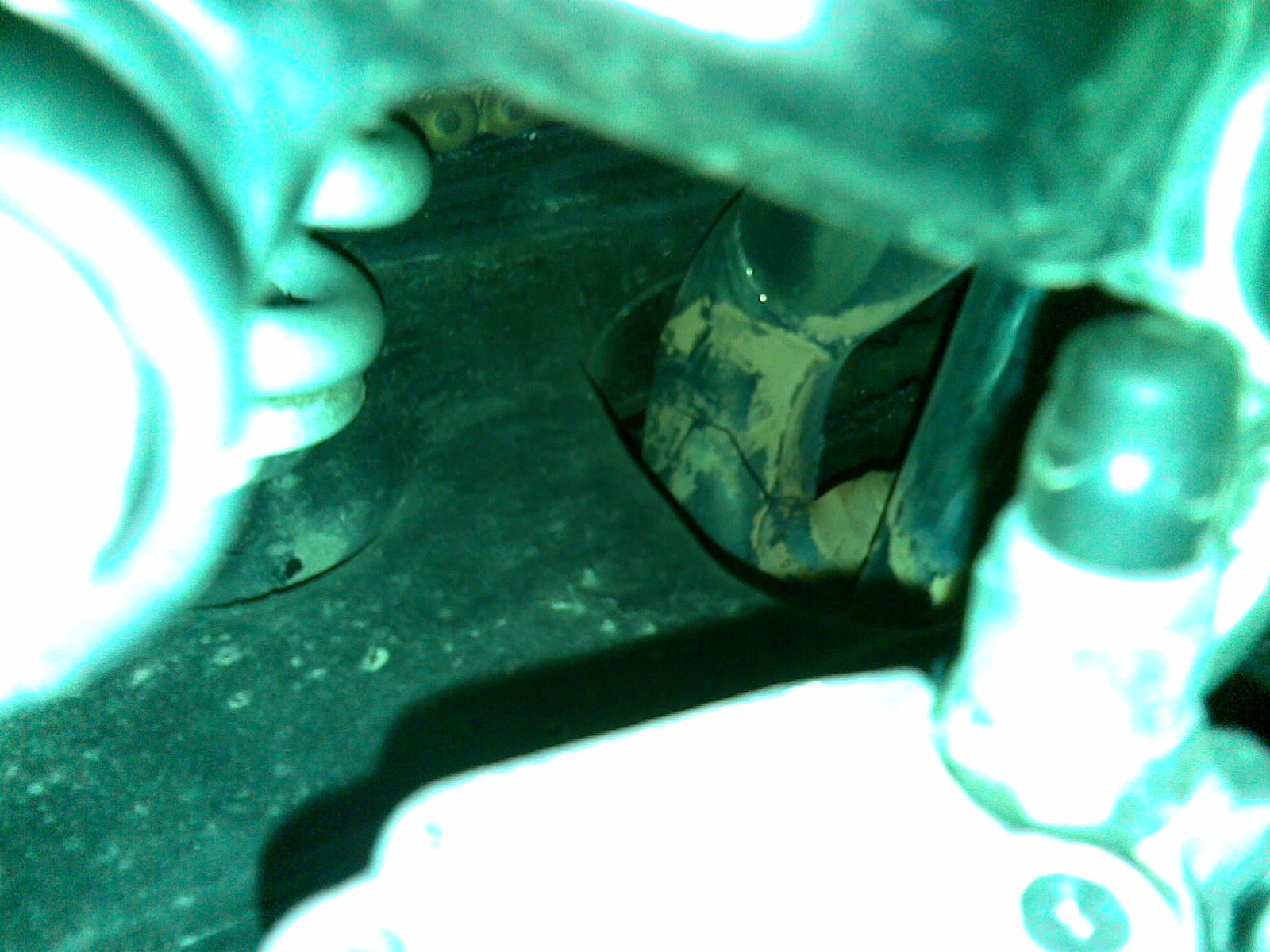

BeitragVerfasst am : Mo, 4. Okt 2010, 21:41    Titel: Krümmer gerissen bei 990 Bj 2009 Antworten mit Zitat
ohmy ohmy ohmy
Tach schön allerseits.
Hab die letzten Tage viel gearbeitet, damit ich ab heute bis zum Freitag frei habe und noch mal ein paar Kilometer machen kann...
Hab heut Nachmittag gleich nach der Physio (Bandscheibenvorfall)
gleich damit angefangen.
Zum Köterberg von Hoyershausen (ein kleiner Ort bei Alfeld im Leinebergland) aus.
Dort nen Kaffee u. ne Zichte (ich kanns nicht lassen) und frohen Mutes wieder los.
Plötzlich mehr Gegrummel beim Gas wegnehmen, dann sogar beim Gasgeben jede Menge Fehlzündungen. Selbst im Stand Fehlzündungen.
Bin dann nach Hause gefahren.
In der Garage den Motor laufen lassen und mal geschaut, weil die Fehlzündungen definitiv nicht vom Auspuff kamen....
und siehe da:
ein Riss im Krümmer, dreieckig, beim Gasgeben wurde es richtig hell, gleich neben der Lambdasonde.
Hab die Suche benutzt und nur bei den 950ern fündig geworden.
Hat noch jemand das gleiche Problem bei ner 990 ADV Baujahr 2009 und knapp 27000 km auf der Uhr?
Hab 2 Bilder angehängt, das Video funktioniert leider nicht: wären geile Blitze zu sehen gewesen.... Very Happy
Mittig ist der vom VIRUS befallene Krümmer zu erkennen
 Dateigröße:  243.04 KB
 Angeschaut:  7014 mal

Komme grad vom Smile
Krümmer wird bestellt u. wenn nichts dazwischen kommt, kann ich die Weiße Diva am Donnerstag wieder abholen.
Für die Zeit hab ich ne 990 Super Duke als Leihmopede bekommen.

Hab seit gestern genau den selben Befund an meiner,Modell 2010,27000km.
Ist wohl auch die stärkst gebogene Stelle an dem Ding,und genau da iss noch die Lambdasonde drangeknallt.

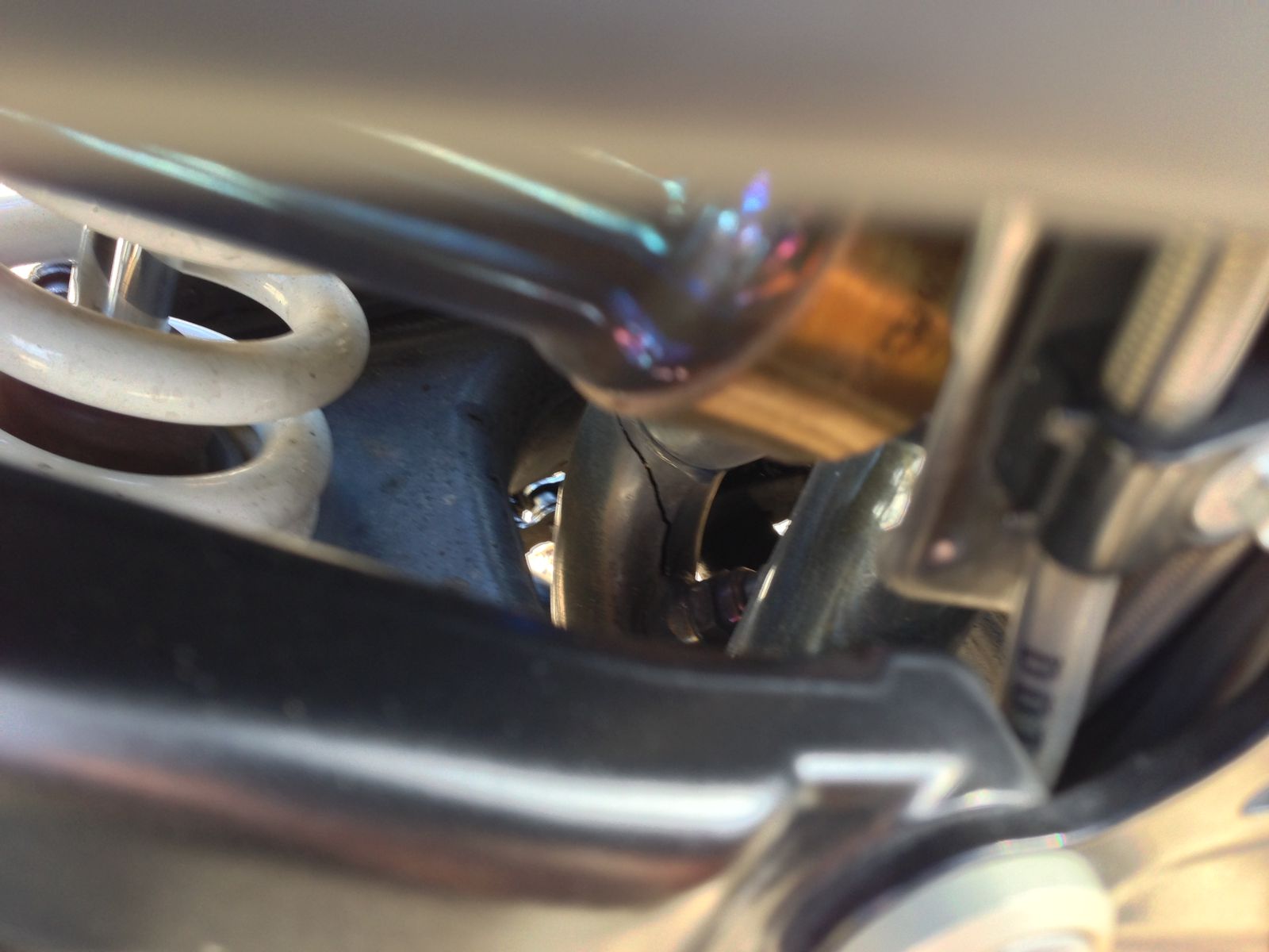

Hallo Leute
Wenns schief geht, dann ordentlich. Mein Krümmer ist heute auch gerissen, an der selben Stelle wie von euch beschrieben. Meine 2010 hat zwar keine Garantie mehr, aber ich denke dass da auf Kulanz schon was gehen muss.
@ Uli58
Hast Du auch Blades eingebaut?

Hallo Kehrmaschine,
warum fragst du nach den Blades?
Gibt es da evt. einen Zusammenhang?

Ich hab zwar Acra's,aber Blades hab ich nit.

? Vielleicht meint Kehrmaschine ... wenn durch Blades/Klingen vorne nun "anders" (mehr/gleichmässiger?) reinkommt, muss irgendwie auch hinten "anders" rauskommen ?

Ich habe auch Blades drin und Akras dran ... wann bricht dann mein Krümmer?
