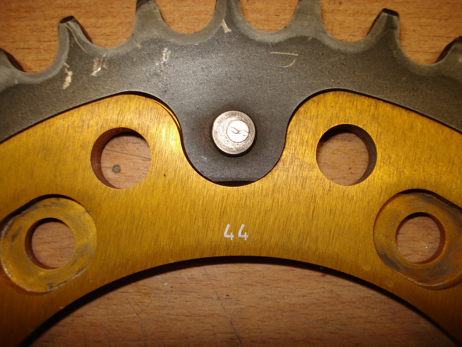

Ich fahre 16:44 auf der "R".
Wirklich 44 ? Nicht ggf. 45 ?
44 Exclamation
Ist selten, gibt's aber. Hatte ich bei der 950er auch schon drauf.
Passt auch mit originaler Kette.
