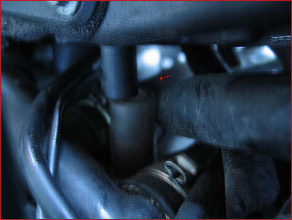

bei meiner S habe ich ein Problem mit der Gasannahme bei Lastwechsel.
Wenn ich das Gas wegnehme und dann sofort wieder beschleunige, dann tut sich erst mal nichts, erst nach kurzer verzögerung volle Leistung, deutlicher bei hoher Drehzahl. Dieses Verhalten habe ich erst seit der letzten 15Tkm Insp. beim Freundlichen. Außentemp. war meistens 15-20°C und Trocken. Hab jetzt 31Tkm drauf. Kennt jemand dieses Problem, und was kann man dagegen tun ?

Sie mal nach den Atmosphärenanschlüssen der Vergaser, 2 Schläuche kommen unten aus dem Lufi-kasten und müssen frei enden.

Das gleiche Phänomen hatte ich bei meiner 950 Supermoto, eine kpl. Vergaserreinigung hat das Problem letztendlich behoben...

hab heute alle Schleuche kontrlliert, ein Schlauch war nicht angeschlossen. Bei kurzer Testfahrt war dann wieder alles OK Very Happy !
trango

Diesen Schlauch kannst du bedenkenlos rausziehen und wegwerfen.
