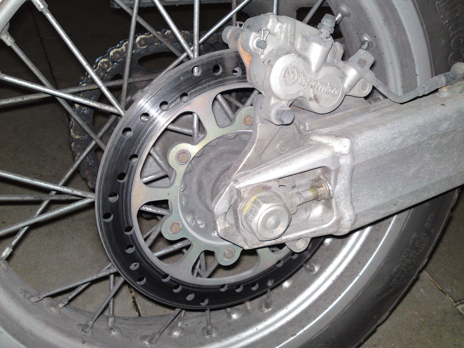

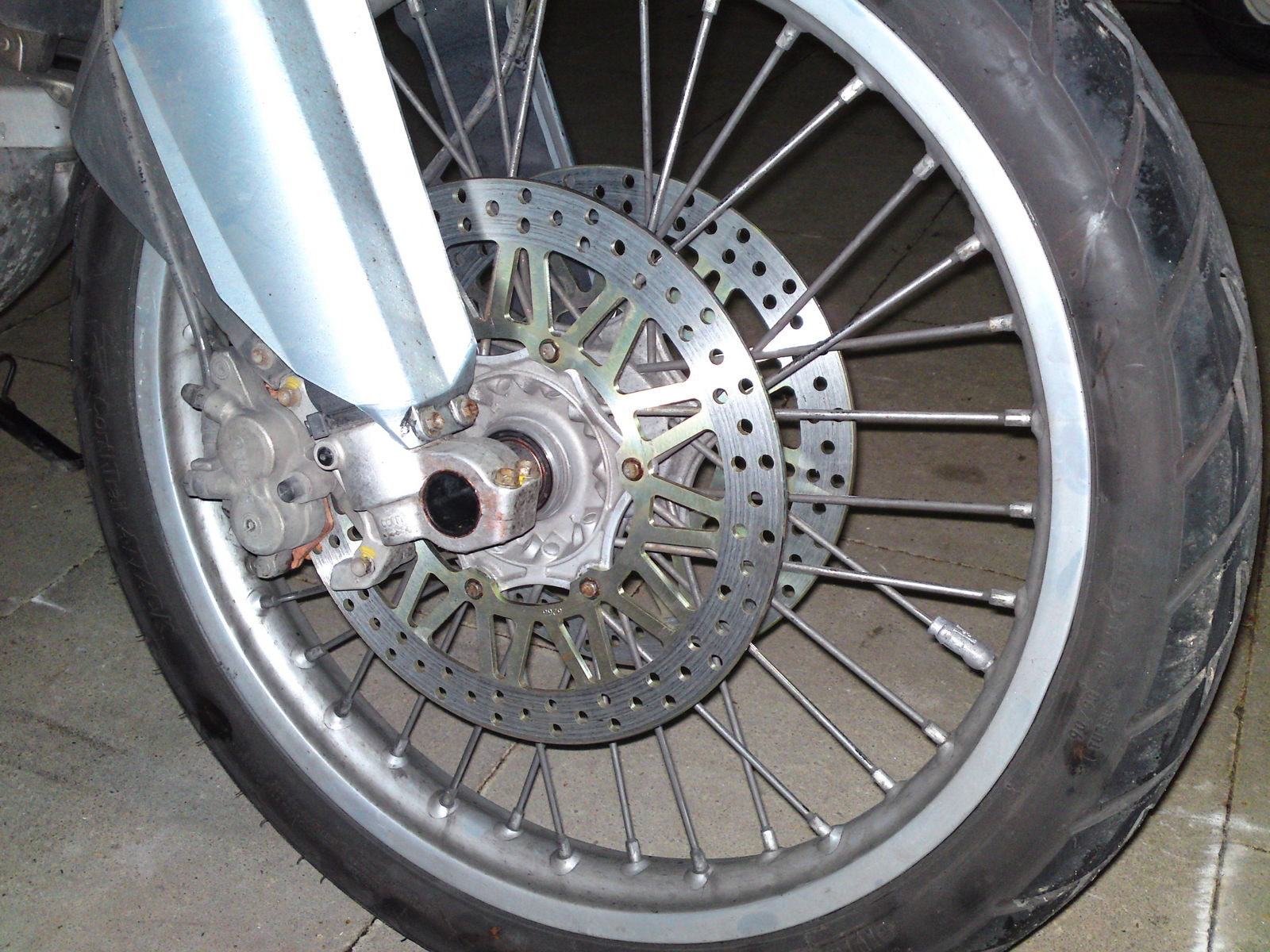

Hallo zusammen!
Ich wollte hier mal kurz mitteilen, daß ich meine ADV komplett auf EBC Bremsscheiben und Klötze umgerüstet habe und das alles zusammen für knapp über 300€ (3 Bremsscheiben inkl. Klötze)
Falls der eine oder andere Alternativen sucht. Alles natürlich mit ABE!
(Ich wollte ja erst Lukas nehmen, die hatten aber keine Bremsscheibe für hinten die legal ist.) Daher bin ich auf EBC gekommen.
Die Teile habe ich dort gekauft: http://www.ebcteile24.de/
Ich braucht neue, da die originalen verschlissen waren.
Montage wie gewohnt einfach und ohne Probleme.
Die Scheiben sind genauso dick wie die originalen von Brembo.
Die EBC beissen super ob trocken oder nass, heiss oder kalt. Dosierung sehr gut und packen etwas agressiver als die originalen, was mir gut gefällt.
Bleibt nur noch zu erfahren wie es beim Verschleiss aussieht, das kann ich aber erst in einigen Monaten sagen. Muss ja noch die km zusammenfahren Wink
Anbei noch Bilder von den Bremsscheiben im montierten Zustand.
VG
Markus
EBC Bremsscheiben Vorne
 Dateigröße:  377.68 KB
 Angeschaut:  827 mal
EBC Bremsscheibe hinten
 Dateigröße:  342.63 KB
 Angeschaut:  798 mal

Ich bin mit den EBC Bremsen ca. 6-7000km gefahren, verschleiss ist nicht sichtbar und messbar.
Wirkung und Dosierung trocken wie nass sehr gut. Ich würde die jederzeit wiederkaufen!
Ich fahre überwiegend Straße. Öfters BAB und auf Landstraße im "Race-Modus" mit scharfen Brems-Stil. Die packen bissiger zu als die originalen.
Den Biss kann man sich sicherlich aussuchen mit der großen Auswahl an Bremsklötzen, wie ich auf der o.g. Website nochmal nachgeschaut habe, ich habe Sinterklötze drauf. (vorne: FA209/HH unde Hinten: FA181HH)
Muss man halt gucken welche Klötze für seinen Einsatzzweck am Besten geeignet sind.
VG
Markus
