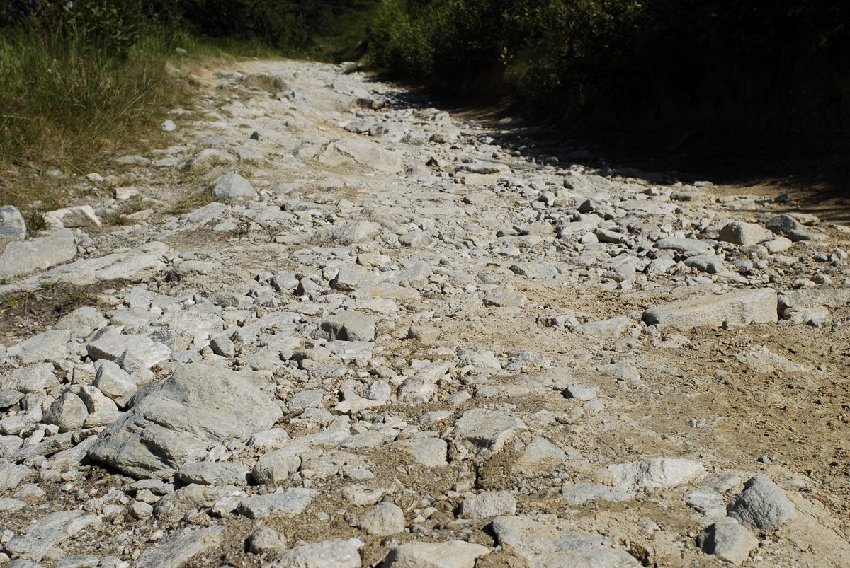

Geholt habe ich mir das Problem auf der Varaita-Maira-Kammstraße, die unerwarteter Weise deutlich schwieriger als die LGKS zu befahren war. Die heftigen Passagen mit großen treppenartigen Gesteinsbrocken oder "Schotter" in Tennis- bis Handballgröße sind dort heftiger und 3 bis 4 mal so lang wie auf der LGKS. Erst hinterher habe ich im Buch "Westalpen mit dem Motorrad" zu dieser Straße lesen können: "es galt unterwegs einige Streckenabschnitte in Trailtechnik zu überwinden".

Das Bild bringt die Pistenverhältnisse nicht wirklich rüber...
