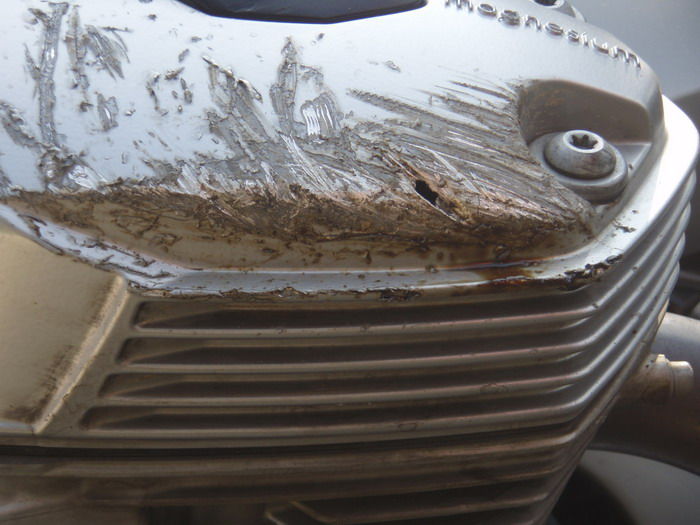

Zu Beginn des Jahres 2010 haben mein Kumpel Marco und ich im Rahmen eines humanitären Hilfsprojektes einen geländegängigen Krankenwagen nach Benin / Westafrika gebracht. Für den Rückweg hatten wir unsere beiden KTM 990 Adventure (Modell 06 + 07) im Patientenraum mit genommen und sind nach der Fahrzeugübergabe Mitte Februar langsam in einem Zeitraum von 11 Wochen rund 12.500 KM zurück nach Deutschland gefahren. Die KTM 990 Adventure erwies sich hierbei als ein schlechter Reisepartner!
Größtes Problem war die Hitze von ca. 38 – 40 Grad, für die das Kühlsystem der Maschine einfach nicht ausgelegt zu sein scheint. Speziell im Stadtverkehr, wenn man auch mal nur mit rund 30 Km/h unterwegs ist oder sogar anhalten muss, kommt schnell die Überhitzungswarnung im Cockpit. Der um den Motor verlaufende Tank sorgt in Verbindung mit dem zu kleinen Lüfter regelmäßig für einen Temperaturkollaps. An eine Saharadurchquerung mag ich unter diesen Umständen erst gar nicht denken!
Nun könnte man ja argumentieren, dass man bei bei stop and go im Stadtverkehr den Motor notfalls ausschalten und wieder elektrisch starten kann. Dummerweise ist dafür aber die werksseitig eingebaute Batterie viel zu klein und außerdem hat KTM die Anlassermimik der 990er so schwach konstruiert, dass sie früher oder später den Dienst quittiert und so nur noch die Möglichkeit bleibt, mit etwas Mut und der Hilfe eines Abschleppseils das Motorrad anzuschleppen (hier wieder das Stichwort: Sahara…? Und wie wär’s denn mit einem Kickstarter gewesen?). So geschehen auf rund 1800 KM afrikanischer Straße zwischen Bamako (Mali) und St. Louis (Senegal). Dass man sich unter diesen Umständen erst gar nicht mehr auf eine Piste quer durch den Busch wagt, ist wohl selbstverständlich. Wenn ich aber mit einem Motorrad, dass den Beinamen „Adventure“ trägt, nur auf asphaltierter Straße unterwegs sein kann und auch nur bei Temperaturen unter 32 Grad Celsius, dann kann ich auch eine Honda Gold Wing nehmen…
In Benin verabschiedete sich der Nehmerzylinder der hydraulischen Kupplung. Toni Togo in Lome´ (Togo), der einzige KTM- Händler in Westafrika (der nächste ist entweder in Spanien oder man fährt nach Kapstadt), hatte das Ersatzteil zum Glück parat, konnte aber gar nicht verstehen, warum wir denn mit dem alten Zylinder losgefahren sind, schließlich wäre das Problem bei KTM doch bekannt. Hier vermissen wir deutlich eine vernünftige Informationspolitik seitens KTM! Man darf sicher die Frage stellen, ob beispielsweise BMW ihre Kunden auch erst mal ins Verderben fahren lässt, um ihnen dann am Ende der Welt mitzuteilen, dass man doch besagten Nehmerzylinder und auch die oben erwähnten Anlasserteile ggf. auf Kulanz tauscht.
Leistungsverlust bei hohen Außentemperaturen war das nächste Problem und ein weiterer Grund, warum wir uns nicht mehr in die afrikanische Peripherie getraut haben. Wenn man plötzlich feststellen muss, dass von den ursprünglich 98 Pferden unterm Sattel nur noch geschätzte 30 übrig sind und nach einer gewissen Zeit auch die weggestorben sind und man einfach stehen bleibt, kommt einem die Erkenntnis, dass eine alte XT 500 wahrscheinlich die bessere Wahl gewesen wäre. Der Grund für die mangelnde bzw. aussetzende Leistung war, wie meine KTM- Werksatt in Deutschland herausfand, eine schwächelnde Benzinpumpe, die ab einer gewissen Temperatur und nach einer gewissen Zeit einfach nicht mehr genügend Sprit förderte. Hier sei wieder die Frage erlaubt, wieso KTM so einen Mist einbaut!
Und was macht die Benzinpumpe eigentlich im Tank? Wenn man mal den Filter reinigen muss, weil verschmutzter Sprit getankt wurde, ist das nicht nur extrem umständlich, sondern man braucht auch immer einen Dichtungssatz, weil dieser beim Ausbauen unweigerlich zerstört wird (35,-- Euro). An einem Adventure- Motorrad sollten unserer Meinung nach Benzinpumpe und –Filter leicht zugänglich außerhalb des Tanks montiert sein.
Nächster Punkt: der Tank selbst. Mit zwei Tankstutzen kann man ja zur Not leben, aber wirklich praktisch ist so eine Konstruktion nicht. Ein größerer Verbindungsschlauch zwischen den beiden Tankhälften wäre die billigere und bessere Lösung gewesen. Und wieso man mit der Adventure nur rund 300 KM Reichweite hat, bleibt ein Geheimnis der KTM- Ingeneure. Um in Europa bis zur nächsten Eisdiele zu fahren ist das O.K., aber für Abenteuerreisen? Waren die Herrschaften denn nie ohne Servicetruck auf einem anderen Kontinent unterwegs? Oder soll ich ernsthaft das große Fass von KTM Team West für 1300,-- Tausend Euro kaufen? Je Tankhälfte nur drei Liter mehr hätten der Optik sicher nicht geschadet und dann könnte man wenigstens von einem tourentauglichen Motorrad sprechen.
Weiterer Kritikpunkt: der Katalysator ist nicht so ohne Weiteres auszubauen. Was soll ich machen, wenn ich auf´s ABS nicht verzichten, aber ohne Kat (Afrika = verbleites Benzin) fahren will? Die S ist hier keine Lösung und die meisten alternativen Auspufftüten sind entweder unnötig laut, haben keine ABE oder / und erfordern ein anderes Mapping für die Einspritzanlage (von den Kosten ganz zu schweigen).
Das Motorschutzblech aus Alu- Spritzguss verträgt leider kein hartes Aufsetzen auf einen Stein. So schwache Konstruktionen kennt man doch eigentlich nur noch aus China. Will man mit dieser Enduro ins Gelände, ist man gut beraten, eine 4 mm Aluplatte nachzurüsten.
Der Hauptständer bereitet schon Schwierigkeiten, wenn das Motorrad nicht beladen ist. Entweder ist man von Haus aus Gewichtheber, oder ein zweiter Mann hilft. Selbst eine voll beladene BMW 1200 G ist leichter aufzubocken.
Was macht eigentlich Batterie und Elektrik am untersten Punkt des Motorrades und wie lange soll das halten? Dass Wasser Gift für Stecker und Co ist (Flußdurchquerung / Spritz- und Salzwasser), lernt jeder Zweiradmechaniker bereits im ersten Lehrjahr. Oder sind die Dinger tatsächlich nur für den Ritt zur nächsten Eisdiele gebaut?
Hier soll aber nicht nur gemeckert werden. Was wirklich gut ist, ist das Fahrwerk! Für den Normalbetrieb in Deutschland und ohne Gepäck ist es hinten zwar zu hart, aber voll beladen durch ein afrikanisches Schlagloch, das ist O.K.. Die Federwege sind ausreichend lang, die Dämpfer schlagen nicht durch und das ABS ist auch auf schlechten Pisten eine gute Idee.
Gute Sattel konnte KTM ja noch nie bauen, so dass man eigentlich nicht viel erwartet. Die von uns verwendeten Gel- Sättel waren aber halbwegs bequem und die gesamte Ergonomie des Motorrades kann man als wirklich gelungen bezeichnen.
Kann man die KTM 990 Adventure jetzt empfehlen, oder eher nicht? Die Antwort liegt wohl in der Frage nach der Alternative. Eine Yamaha XT 1200 oder eine BMW 1200 GS ist eindeutig zu schwer und bietet lange nicht den Fahrspaß im Gelände. Der BMW F 800 GS fehlt im Vergleich der Dampf und Berichte über spinnende Wegfahrsperren machen auch nachdenklich. Mangelnde Leistung, ein schlechteres Fahrwerk oder zu hohes Gewicht sind eigentlich bei jeder „Alternative“ das Problem. Die KTM 990 Adventure ist bestimmt ein gutes Fahrzeug, aber eben nicht, wenn man das von ihr verlangt, was die Jungs aus Mattighofen uns versprechen.
Dazu kommt noch eine eher schleppende Versorgung mit Ersatzteilen. Ich warte seit Anfang Juli auf einen Dichtungssatz für die neue Benzinpumpe und der soll, nachdem der Liefertermin mehrfach verschoben wurde, in der zweiten Septemberhälfte lieferbar sein. Das sind 2 ½ Monate!!! Vielleicht hätte ich mir besser eine Triumph gekauft…?
