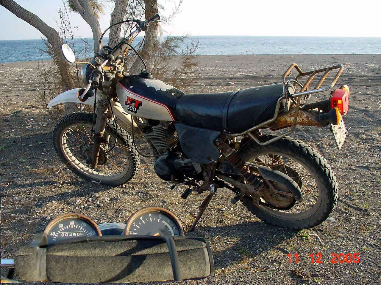

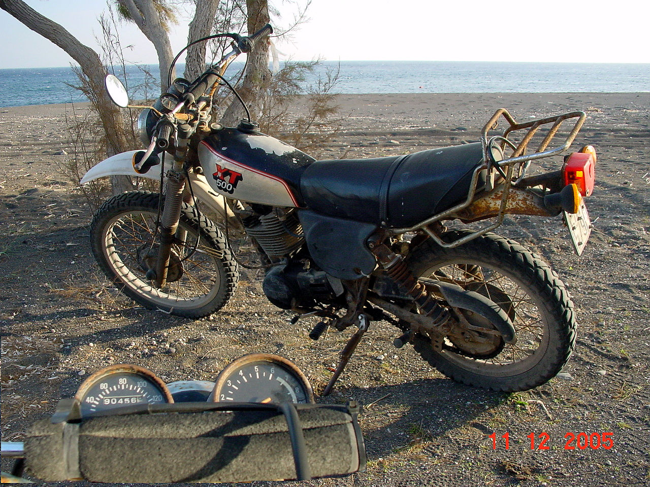

Aber die ganz "Alte Dame" existiert auch noch!
Laeuft und laeuft.............

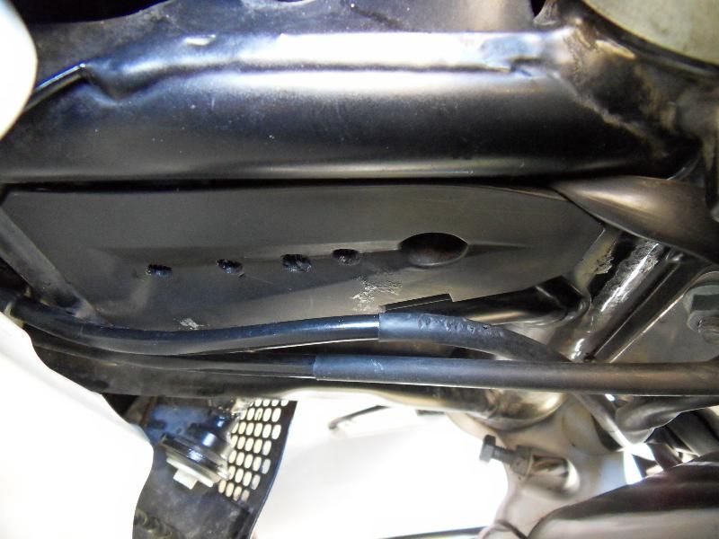

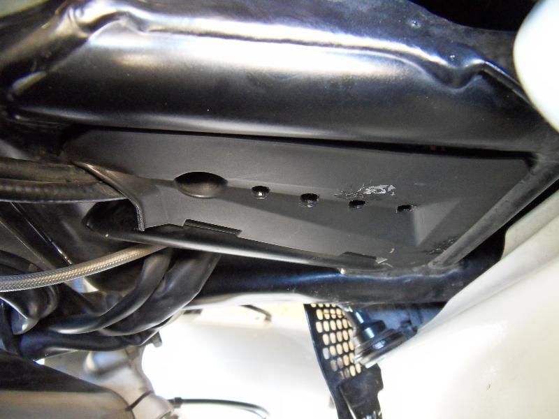

Problem gelöst! Smile
Habe jeweils 4 Löcher (6mm) in die 2 Plastik-Abdeckungen am Rahmendreieck gebohrt (wollte die Abdeckungen nicht ganz weglassen, da ich oft sehr staubig unterwegs bin). Auf der Innenseite der Abdeckungen, über die Bohrungen habe ich feinmaschiges Eisengeflecht angepaßt und mit Sekundenkleber fixiert (damit keine kleineren Teile Richtung Lufi durchgezogen werden).
Das Ergebnis iss frappierend blink : Leerlauf sinkt zügig auf 1500 U/min (beim Auskuppeln), Durchzug von unten ist erstaunlich ( an Norman, der dieses irgendwo in einem Thread angeregt hatte)!
