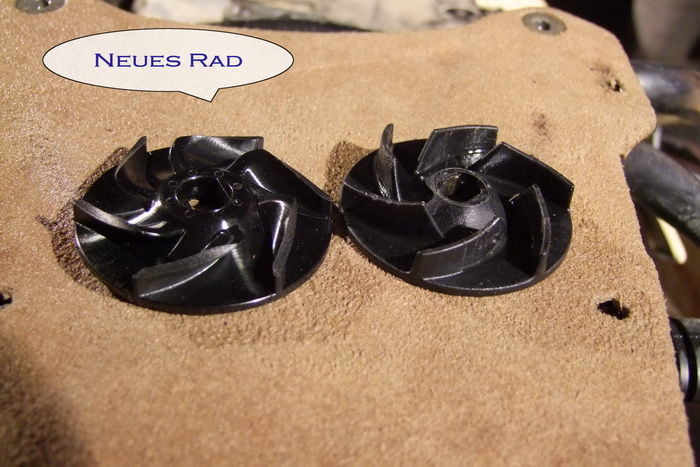

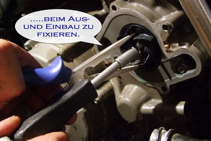

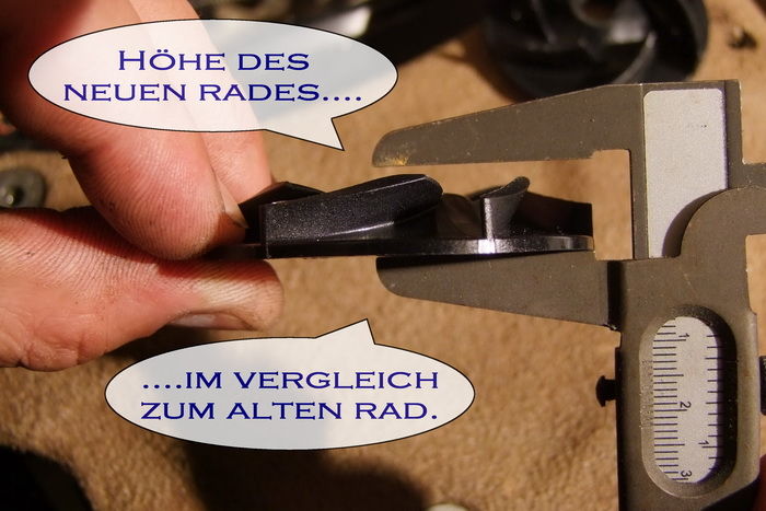

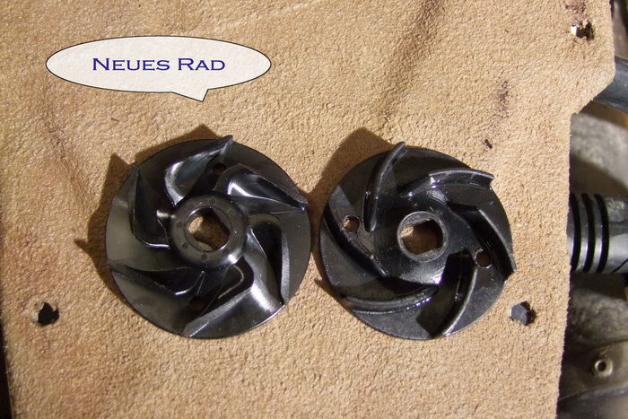

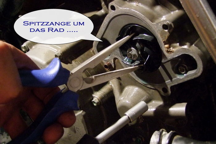

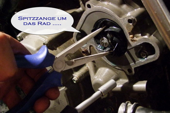

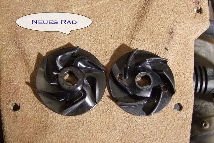

Hi Folks,
ist nicht neu und wurde schon mehrfach beschrieben,
für die Jenigen dies es interessiert, ein paar Bilder.
Ausprobieren konnte ich es nicht, werde nach "Twins Only" berichten.
m.

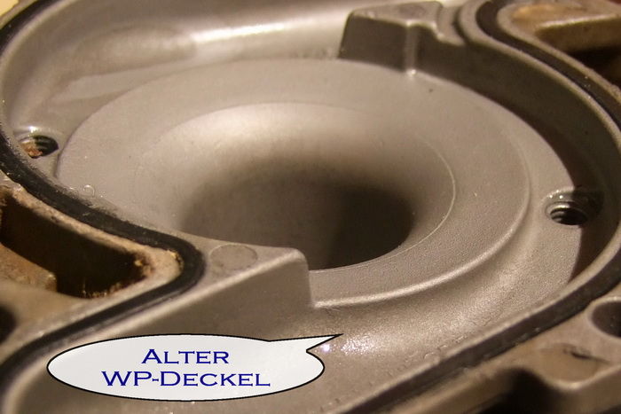

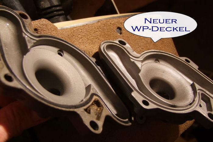

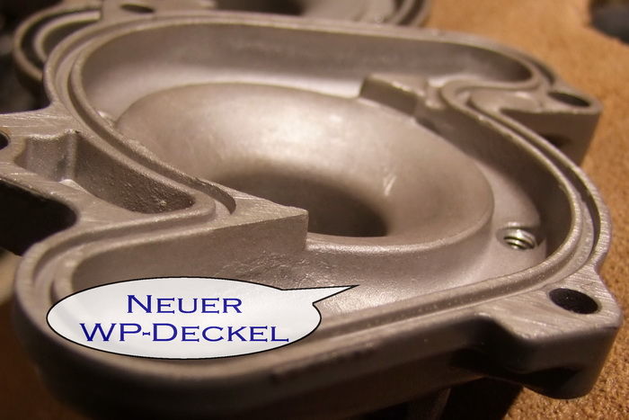

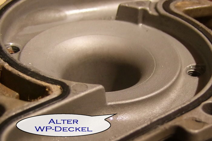

....durch das flachere Pumpenrad,
wurde auch das Innenleben des WP-Deckels geändert,
und der kostet gute 30,00 Ditscher von den ca. 40,00........

hey danke, haste die Wapu Welle auch gewechselt ???

Ich habe die Teile auch schon komplett bestellt.
Pumpenrad,Deckel und Welle alles in allem ca.100€ beim freundlichen
Wird im Winter im Zuge einer Generalüberholung erledigt Mr. Green

froschi @ Sa, 7. Aug 2010, 6:03 hat folgendes geschrieben:
.......naaaaaaaaaaatürlich!!!
Letztes Jahr, hätten ja sonst nichts zu tun, Razz
aber im Gegensatz zum WP-Wellentausch,
hat man die Hauptarbeit mit dem Kühlwasser.
Ich zwar eher mit dem Wasser, um die Würste heiß zu bekommen,
aber die kosten extra, -
man kann nicht immer gewinnen.......
