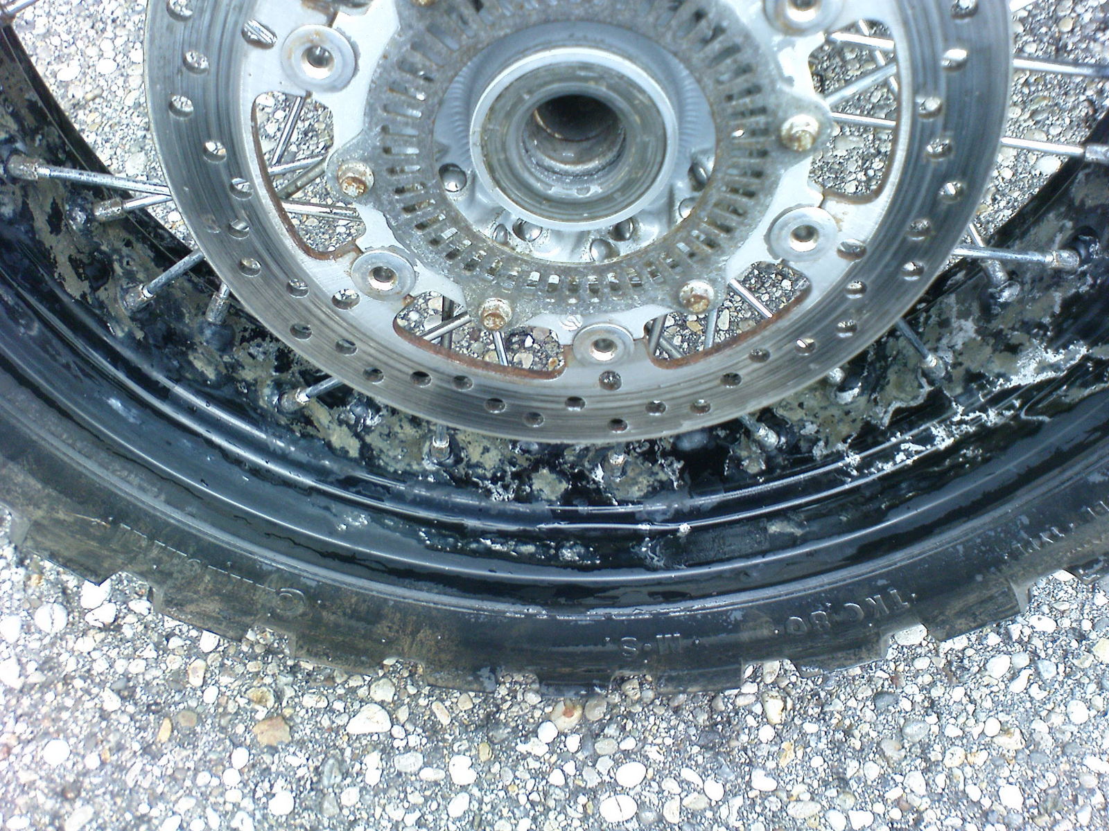

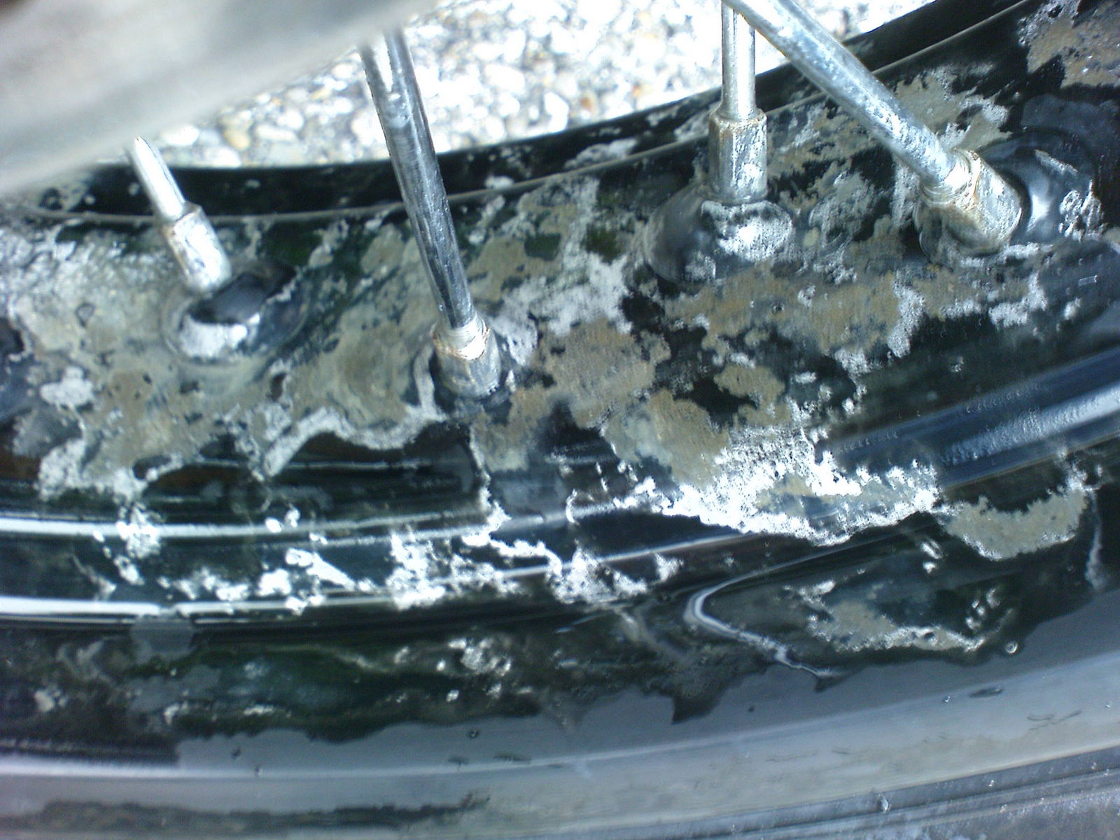

Hab grad mit dem Hockdruckreiniger mal die Felgen wieder vom letzten Acker befreit, da sie zur Neubesohlung müssen.
Dabei kam eine Vorderfelge wie gewohnt zum Vorschein und eine Hinterfelge mit ordentlichen Lackschäden.
Daraufhin stellten sich für mich folgende Fragen:
- Wie kommt das?
- Warum nur hinten und vorne nicht, wo doch beide Felgen immer das gleiche durchfahren haben?
- Was kann und / oder sollte ich dagegen tun?
- Ist das überhaupt normal, was die Felge da macht?

BeitragVerfasst am : Do, 5. Aug 2010, 18:28    Titel: Antworten mit Zitat
sieht aus, als währest Du da durch ganz scharfe Gülle durchgetuckert Laughing
Das iss aber bei einer Enduro net so schlimm Razz

BeitragVerfasst am : Do, 5. Aug 2010, 18:56    Titel: Antworten mit Zitat
da muss schon was aggresives im spiel gewesen sein, die felgen sind ja nicht lackiert sondern eloxiert.

BeitragVerfasst am : Fr, 6. Aug 2010, 7:43    Titel: Antworten mit Zitat
Salzfrass? Der Rest des Rades und der Anbauteile sieht ja auch angefressen aus.

BeitragVerfasst am : Fr, 6. Aug 2010, 8:01    Titel: Antworten mit Zitat
ist da die felgenoberfläche angegriffen? sieht fast so aus als würde dein kettenspray nicht an der kette sondern eher auf den speichen und der felge haften - und dann vermischt mit dreck würde das so ein bild ergeben; würde auch erklären warum nur hinten

BeitragVerfasst am : Fr, 6. Aug 2010, 8:23    Titel: Antworten mit Zitat
Uiiii, das Kettenfett hat sich mit der Gülle zu Abbeizer verbunden
Schnell wieder Dreck drauf..................
Wie lange hatte der Matsch Zeit zum arbeiten?
BeitragVerfasst am : Fr, 6. Aug 2010, 9:45    Titel: Antworten mit Zitat
Ganz klar - Kettenfett hat hinten die Salzlache gebunden und so hatte das ganze zeit einzuwirken ..... hab ich auch ansatzweise aber nicht so schlimm , weil bei mir Regelmäßig das Hinterrad gesandstrahlt wird . Mr. Green

BeitragVerfasst am : Fr, 6. Aug 2010, 10:24    Titel: Antworten mit Zitat
Wenn es vom Kettenfett kommt, dann wundert es mich aber, dass es nicht auf der Kettenseite am stärksten und auf der Bremsenseite am schwächsten ist, sondern so gut wie nur in der Mitte der Felge. unsure
Naja, da ich a bisserl putzfaul bin, wird es schon so seine drei Wochen Zeit gehabt haben... Aber gerade weil ich so putzfaul bin, wird da nicht so wahnsinnig viel Kettenfett gewesen sein, was sich auf der Felge hätte sammeln können...
Nur warum ist die vordere dann in einwandfreiem Zustand, wo sie doch dem gleichen Dreck die gleiche Zeit ausgestzt war? Oder ist das die Hitzeabstrahlung der Serienendtöpfe, die alles einbrennen lässt? unsure
Und vor allem, wo kommt mitten im Sommer eine Salzlache her? Denn im April rum hab ich Frühjahrsputz gemacht, damit eben kein Salz mehr dran ist, welches sich irgendwo reinfressen könnte... mellow

BeitragVerfasst am : Fr, 6. Aug 2010, 11:40    Titel: Antworten mit Zitat
Also ich würde das beim Händler meines geringsten Misstrauens erstmal reklamieren. Korrosionsprobleme zumindest an Speichen usw. sind ja wirklich nicht unbekannt.
