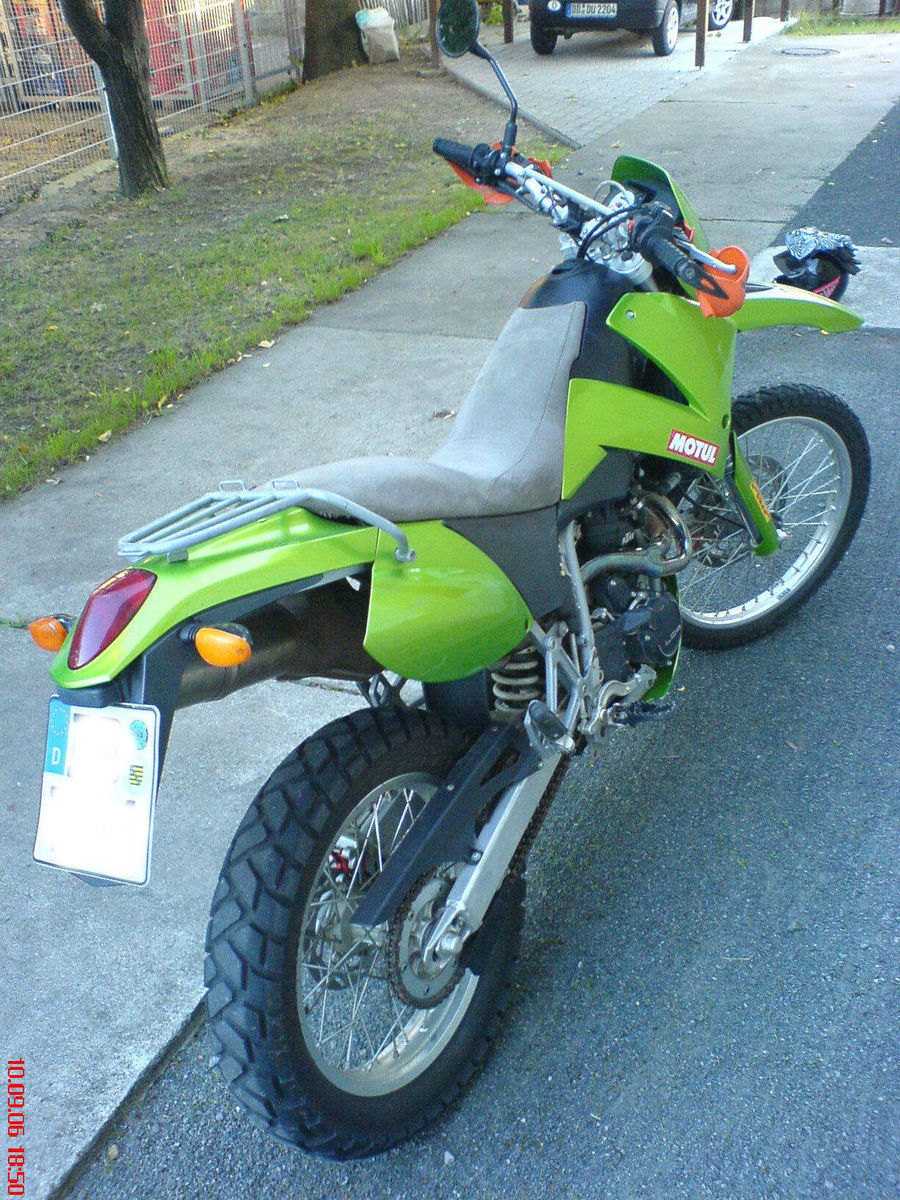

BeitragVerfasst am : Di, 20. Jul 2010, 11:35    Titel: Antworten mit Zitat
Straßennudlerreifen
 Dateigröße:  349.31 KB
 Angeschaut:  904 mal
TKC
 Dateigröße:  278.78 KB
 Angeschaut:  874 mal
