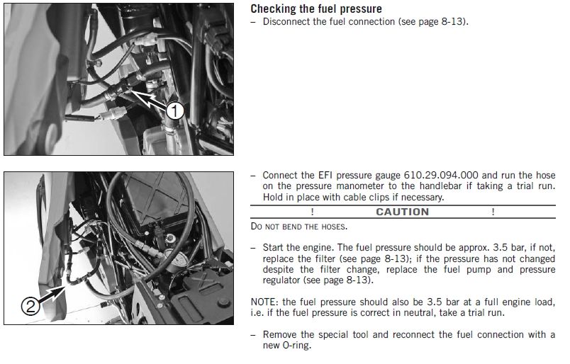

ok werd ich heut nachmittag mal testen..
@NC,
um BP auszuschließen wäre am besten eine andere einzubauen..
oder dieses Werkzeug (Anhang)
beides habe ich nicht dry
 Dateigröße:  74.29 KB
 Angeschaut:  1059 mal
