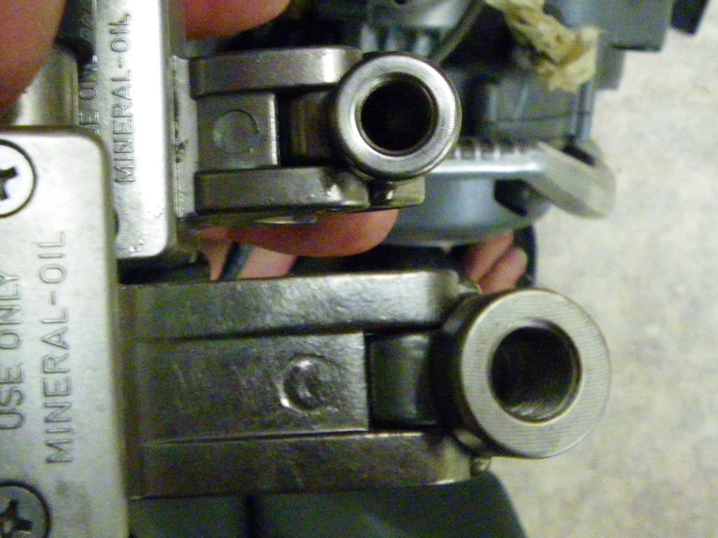

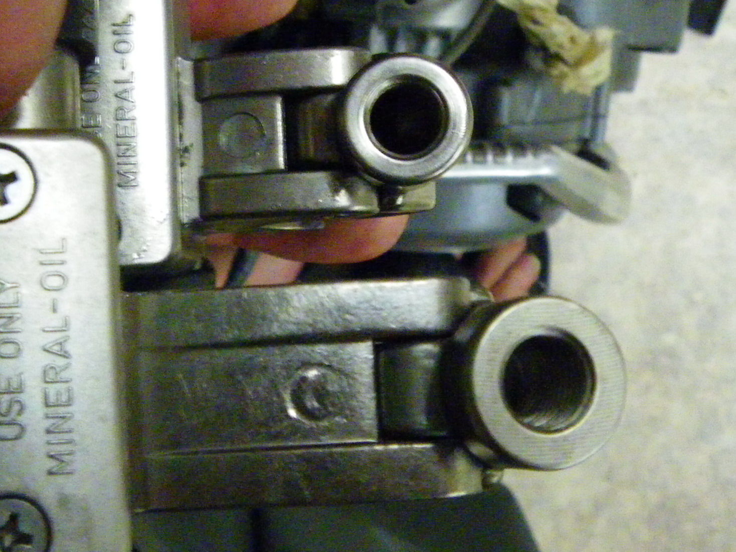

...und der Lenkerabstand ist zu gering. Würde nur mit CEV-Schaltern wie bei der SE passen. Guckst Du Scheiß-Foddo...

BeitragVerfasst am : Mo, 12. Jul 2010, 15:58    Titel: Antworten mit Zitat
kretabiker @ Mo, 12. Jul 2010, 15:46 hat folgendes geschrieben:
... das Spiegel-Gewinde fehlt!
Das ist Banane, die Halbschelle kann man lustig tauschen.
