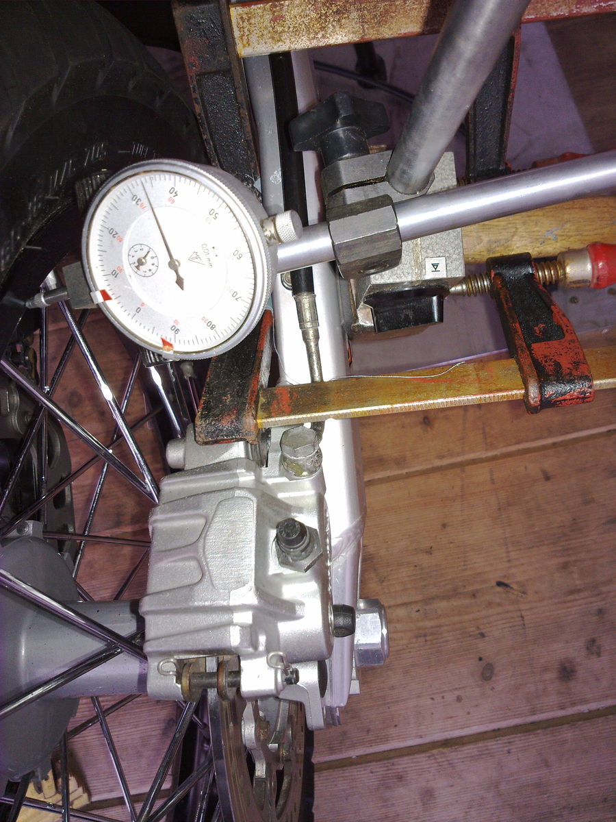

BeitragVerfasst am : Di, 9. Aug 2011, 14:23    Titel: Antworten mit Zitat
Hab' das gleiche Problem, leider im Forum nix gefunden.
Meine Lösung sieht so aus, ging ganz ordentlich:
 Dateigröße:  215.84 KB
 Angeschaut:  1586 mal

BeitragVerfasst am : Di, 9. Aug 2011, 14:27    Titel: Antworten mit Zitat
Timoyzf @ Di, 9. Aug 2011, 14:23 hat folgendes geschrieben:
Gute Idee, so kann das Rad eingebaut bleiben! Ich hätte mit der Überlegung angefangen "wie weiter machen wenn das Rad dann ausgebaut ist"....

BeitragVerfasst am : Di, 9. Aug 2011, 16:51    Titel: Antworten mit Zitat
Outdoorer @ Di, 9. Aug 2011, 14:27 hat folgendes geschrieben:
Man lernt immer dazu! Wink
O.
Dann nimmt man sowas (oder ähnlich): KLICK

BeitragVerfasst am : Di, 9. Aug 2011, 16:56    Titel: Antworten mit Zitat
sehr fein, vielen dank! Smile Nu weiß wie zu tun wenns ma soweit is! Wink ...hoffe noch lang nicht...
