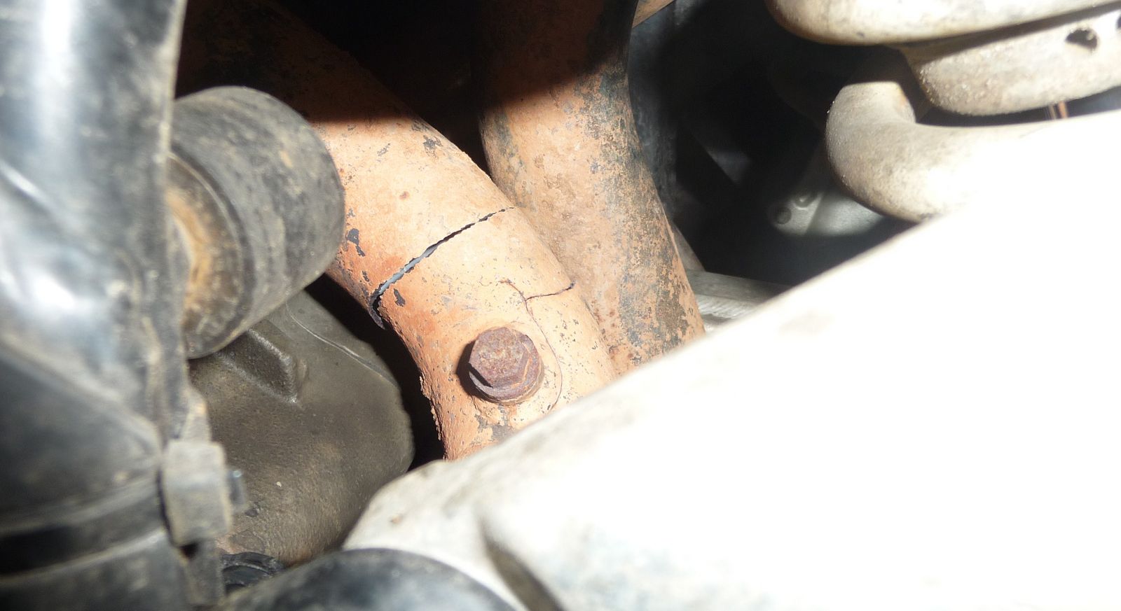

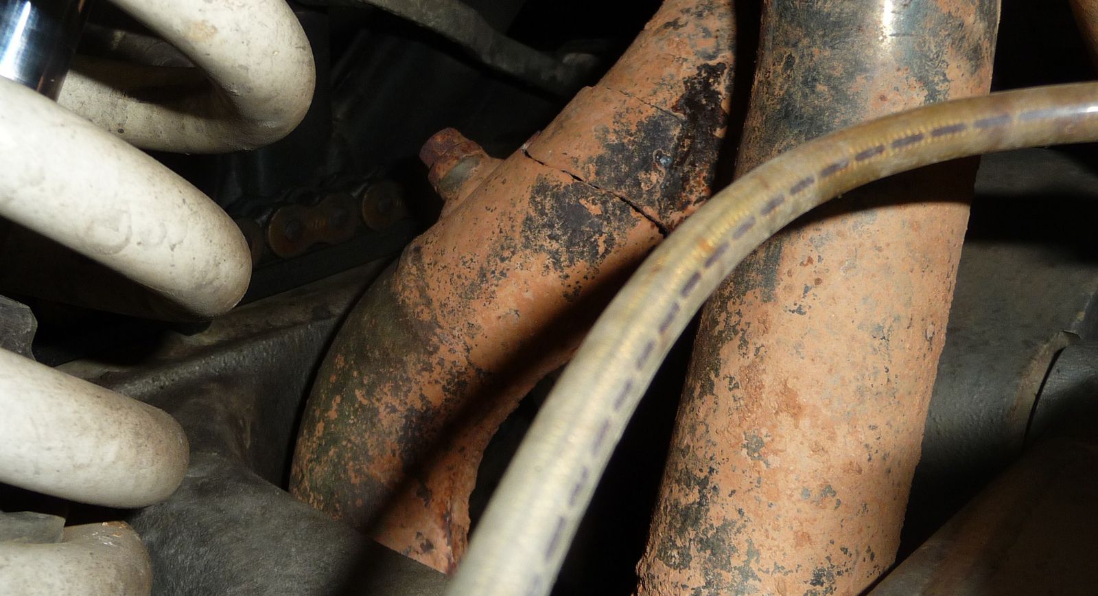

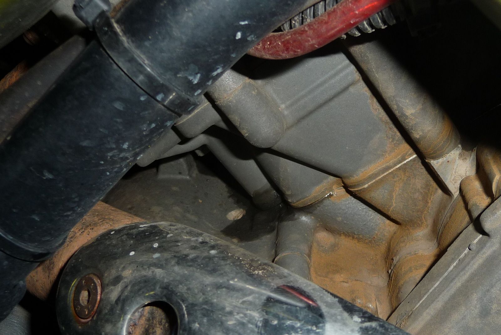

Nachdem ich ja in Langgöns schon "Glück" hatte mit der Benzinpumpe, scheint Kathi mich jetzt garnicht mehr zu mögen.
Bin gestern früh in Holland gestartet und bei Osnabrück wurde Kathi lauter. Der hintere Krümmer war eingerissen, später komplett gebrochen.

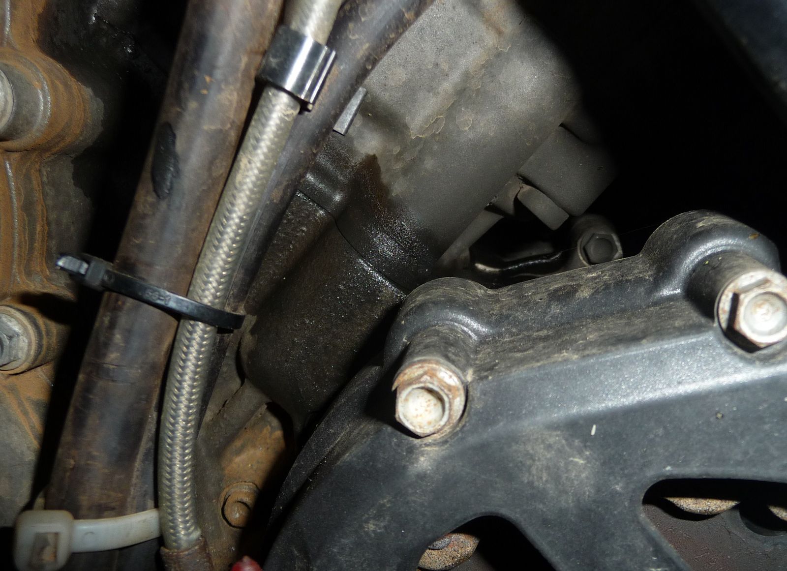

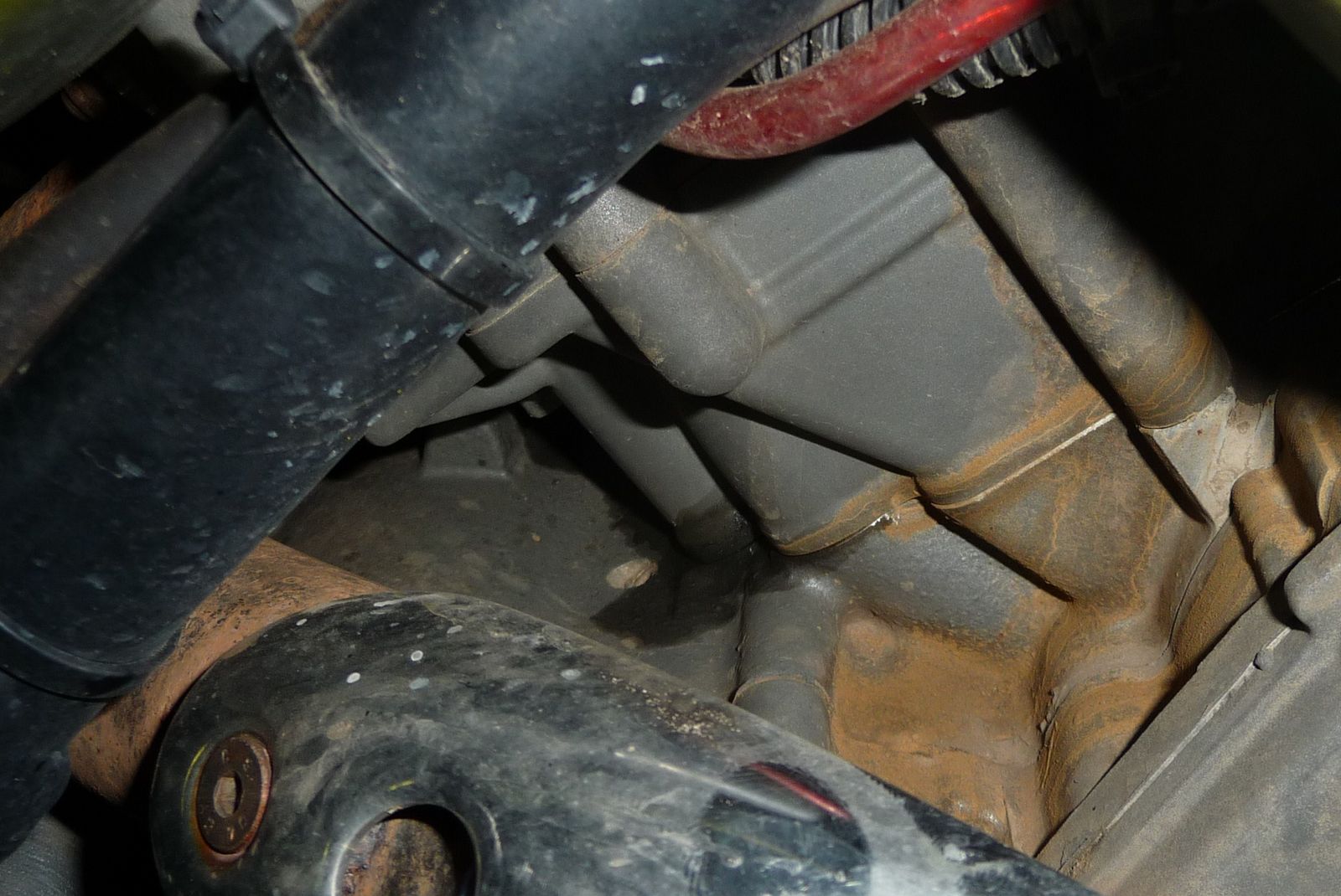

auf den 1200 Km nach Holland stellte ich schon fest, dass am Fuss des hintere Zylinders leichte Spuren von Öl zu sehen waren. Mit der Zeit wurden diese etwas mehr.
Meine Frage wäre jetzt, ob dies zusammenhängen könnte.
Leistungsverlust hatte sie keinen, auf der Autobahn fahre ich auch maximal nur 150 wenn ich überhole, sonst eher 130.
Probleme hatte ich hin und wieder nur, dass sie gern gekocht hat, nach neuem entlüften und dem entfernen des Kühlergitters wars aber wieder ok.
Runter hat Sie jetzt so um die 60`000.

BeitragVerfasst am : Mo, 28. Jun 2010, 17:01    Titel: Re: Krümmer gerissen und Zylinderfuss ölt.... Antworten mit Zitat
Atzimuth @ Mo, 28. Jun 2010, 15:59 hat folgendes geschrieben:
...Runter hat Sie jetzt so um die 60`000.
Naja, Ende des Lebenszyklus erreicht.
Mr. Green
Und jetzt im Ernst: wüsste nicht, was die beiden Sachen miteinander zu tun hätten. Mit dem Krümmerbruch bist du nicht allein, könnte sein, dass du ihn/sie (schau dir auch den vorderen genau an) noch auf Kulanz ersetzt bekommst, versuchen solltest du es auf jeden Fall.

BeitragVerfasst am : Mo, 28. Jun 2010, 17:15    Titel: Antworten mit Zitat
So lange Du noch keinen Leistungsverlust hast, kauf eine passende Stahlschelle, Motordichtpaste und ein dünnes Blech und schraub das erstmal drum. Früher (Herkules, Kreidler Wink) hat das eine ganze Weile gehalten und der Motor konnte keine Falschluft ziehen. Machst Du weiter nix bei 130 km/h wird das ein Loch = Druckabfall = mangelndem Kompressionsdruck = erhöhtem Verbrauch = erhöhtem unverbrannten Sprit = Ende ..

BeitragVerfasst am : Mo, 28. Jun 2010, 17:28    Titel: Antworten mit Zitat
Das klingt doch schonmal gut das die 2 Sachen unabhängig voneinander sind.
Abdichten brauche ich den nicht mehr, der ist schon komplett durchgebrochen. Ausserdem bin ich schon Daheme, hab ich vergessen zu sagen.
Wäre aber ne schnelle und einfache Lösung wenn das einem auf ner Reise passiert.
Dann werde ich mich wohl mal an den angerosteten Schrauben des Auspuffs erfreuen Wink
Hat schon einer die elende, ölende Fussdichtung gehabt?
Vielleicht sagt ja einer, dass zieht sich so noch ewig hin und wird nicht schlimmer?!?!? Rolling Eyes

Atzimuth @ Mo, 28. Jun 2010, 17:28 hat folgendes geschrieben:
Ja, bei knapp 30tkm. wacko

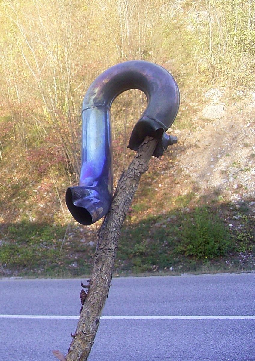

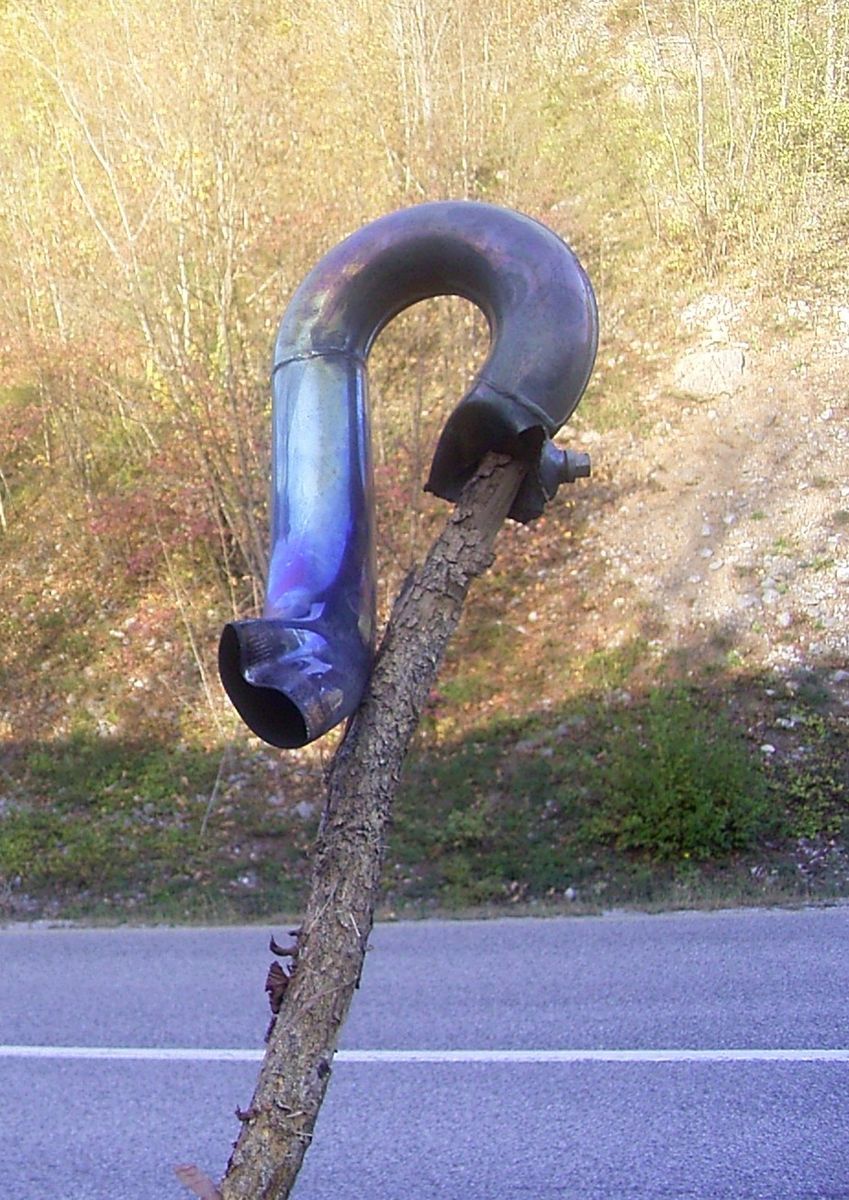

@KS --> vielleicht hast Du ja noch das ein oder andere "verlorene" Testmoped im Keller was Du mir günstig überschreiben willst? Mr. Green
Na, aber einen Krümmer hätt i für dich: Mr. Green
Nur a bissi abbrochn und drübergfahrn :-)
