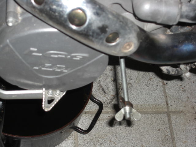

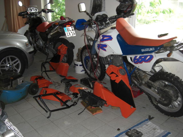

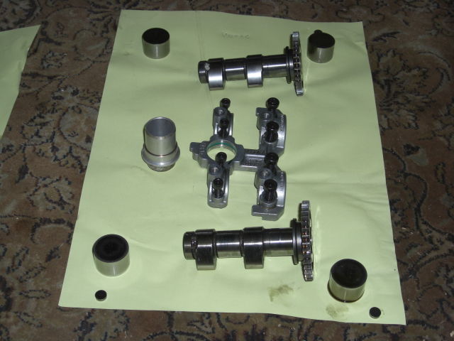

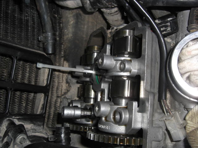

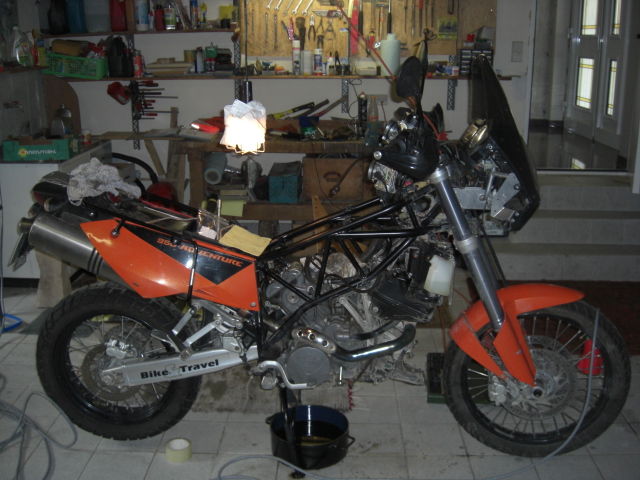

Nachdem ich beim letzten großen Service mein Bike total nackt zum Händler fuhr, er dann die Ventile einstellte, wollte ich es dieses mal selbst machen.
Ein wenig Bammel hatte ich da schon. Aber im Nachhinein muss ich sagen, dass die Ventile einzustellen und die Nockewellen wieder richtig einzusetzen keine Hexerei ist. Mein Händler hat meine gemessenen Daten angeschaut und mir empfohlen, welche Ventile ich neu einstellen soll. Dass das ganze wieder so zusammenkommt, wie es war,
habe ich vorsichtshalber eine Menge Bilder gemacht. Hier ein paar davon

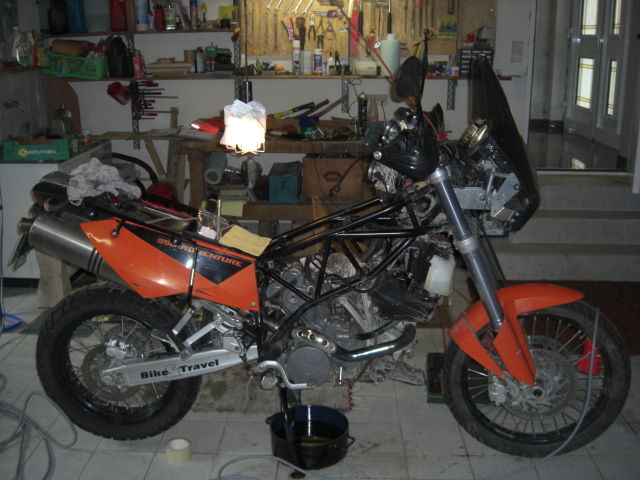

Eine Garage voll Motorrad
 Dateigröße:  101.42 KB
 Angeschaut:  674 mal
NAckt!
 Dateigröße:  101.06 KB
 Angeschaut:  677 mal
Spezialwerkzeug
 Dateigröße:  85.08 KB
 Angeschaut:  637 mal
Spezialwerkzeug II
 Dateigröße:  99.72 KB
 Angeschaut:  649 mal

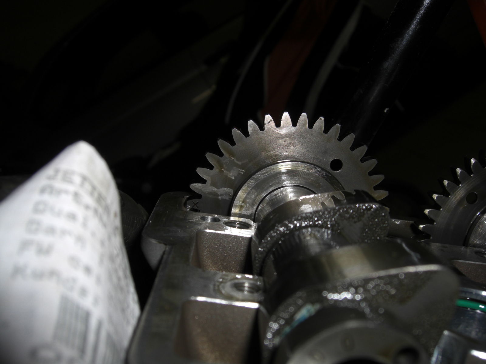

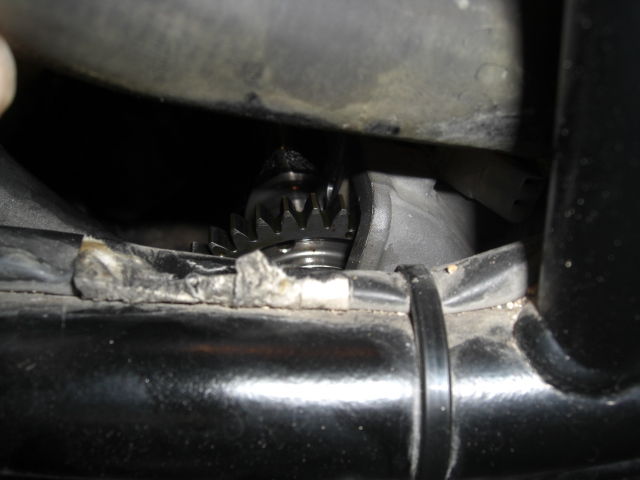

Markierung Auslassnockenwelle vorderer Zylinder
 Dateigröße:  99.09 KB
 Angeschaut:  632 mal
So sehen die Wellen draußen aus

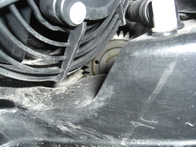

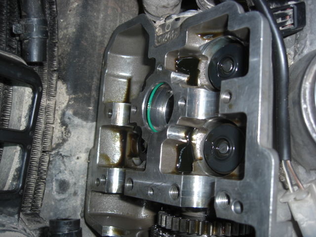

Noch ein paar mehr.
Kopf ohne Wellen

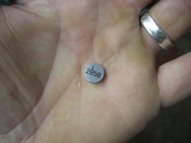

Ein neuer Shim (neue(s) Shim?)
 Dateigröße:  62.54 KB
 Angeschaut:  660 mal
Einlassnockenwellenkennzechnung vorderer Zylinder

wenn Du noch ein paar Erfahrungen und Erklärungen zu den Bildern geschrieben hättest, wärs noch mal doppelt so interessant... ich habs beim letzten Mal genauso gemacht wie Du... Ventile einstellen lassen... mach ichs bei nächsten mal auch selbst? unsure unsure
Schreib doch mal was zu den "Spezialwerkzeugen".
Ciao
Jan

"Spezialwerkzeug" ist einfach nur ne lange Schraube. Smile
