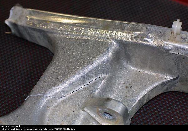

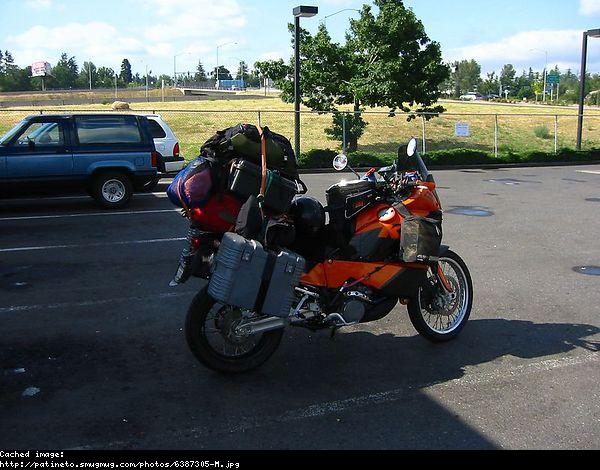

Nunja, wer fährt auch schon ein Rennen oder macht Luftsprünge mit so viel Gerümpel auf der Karre?...

*grummel* Gut dass ich nächste Woche nen Englischkurs beginne. Ist ja schrecklich <_<
Trotzdem kann ich Bilder ansehen und das sieht garnicht gut aus blink
Was hat der Fahrer denn mit der Kleinen angestellt??
Grüßle funny

Originally Posted by Ricardo Kuhn
yeah I did crash it,,yeah I was carring more load than I'm soppose to,but again the rally bikes carry as much load in rear tanks full of gazoline and crash many times over
Frei übersetzt: Ich hab da zwar etwas mehr Gepäck mitgeführt, als man sollte, aber die Rally-Moppeds fahren auch viel Gewicht in ihren Hecktanks durch die Gegend und springen und stürzen damit auch schonmal...
Er ist irgendwo über nen Felsen gehüpft und dann ist ihm die Schwinge gebrochen...

Hmmm, also wenn ich das gelesene kurz mal revue passieren lasse, dann wissen wir, das die Maschine wohl deutlich überladen war und nach einem Sprung, auf Steinen mit dem Hinterrad zuerst gelandet ist.
Wir wissen nicht wie schnell der Gute war, wie hoch/ tief oder wie weit er gesprungen ist und was das für Steine waren, auf denen er gelandet ist.
So wie der Auspuff aussieht ist das Hinterrad direkt bis unter die Sitzbank geschlagen. Da müssen also schon einige Kräfte am Werk gewesen sein...

gschimmy hat folgendes geschrieben:
Beruhigend ist der Riss in der recht massiven Mitte der Schwinge, es sind nicht bloß die Augen der Schwingenlagerung abgerissen. Das bedeutet imho, dass das Federbein auf Bock geschlagen ist (hab ich noch nie geschafft) und zwar mit solcher Wucht, dass die Schwinge reißen konnte.
Maschbauer vor: Rechnet mal aus wieviele Tonnen da auf die Schwinge drückten :lol:
Find ich aber gut vom Ricardo, dass er die Bilder der beladenen Maschine mit online stellte und nicht bloß die gebrochene Schwinge und dann auf KTM schimpfen.... Ich glaub nen Garantieantrag wird er auch nicht stellen happy

das mag ja nach viel aussehen.aber vielleicht wiegt er selbst nur 60 kg, dann ist das schon wieder relativ!wahrscheinlich hat er auch noch einen großen helium gefüllten ballon darunter(-scherzsystem aktiviert)!
