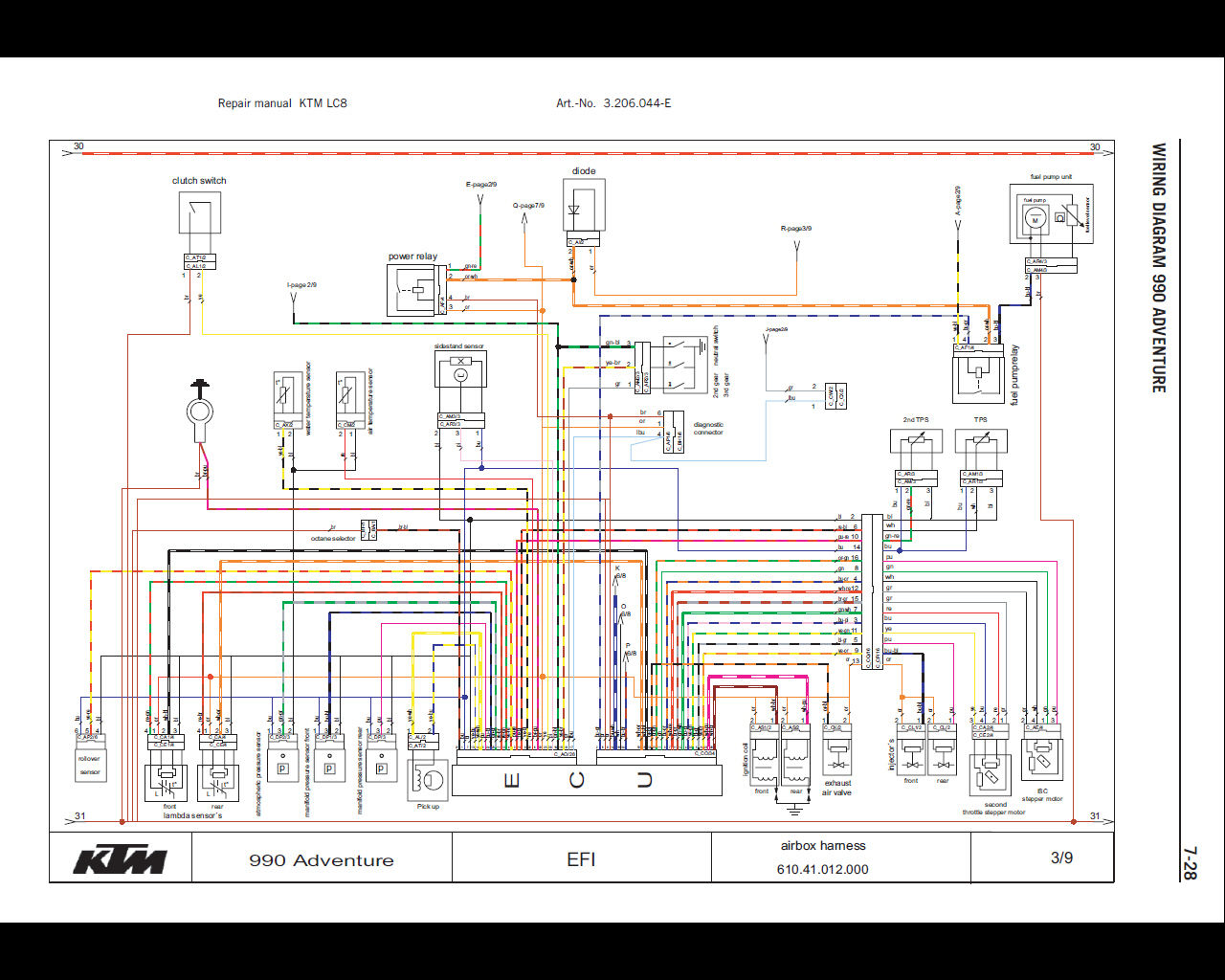

Wenn der Download nicht klappt, hier schonmal den Schaltplan:
Ist nicht so deutlich, weil Bildschirmausdruck.
Jetzt zu dem Problem: Ich weiss zwar nicht, was Du mit Immobiliser meinst, aber folgendes würde ich mal abklären:
- Rollover-Sensor (Tilt switch, wenn sie umgefallen ist: Kabelfarben gelb-rot, blau und schwarz, gehn alle zur ECU)
- Funktion des Kraftstoffpumpen-Relais (wenn die Zündung eingeschaltet wird, hört man die Pumpe drei Sekunden summen) das Relais bekommt plus über den Zündschalter-Killschalter-Power Relais-Diode und schaltet auf die Benzinpumpe durch (siehe Blockdiagramm auf Seite 142), Diode mal durchmessen (eine Richtung Durchgang, andere muss sie sperren).
Gruss und viel Erfolg, Matthias

JanN @ So, 30. Mai 2010, 13:22 hat folgendes geschrieben:
Aus dem Zuendschloss kommen sechs Kabel.
Vergiss es, es ist nur PIN 2 und 5 wichtig (die anderen 4 sind zwei ungenutzte Schließer), dass sind dann die Kabelfarben ROT und GELB/BLAU im Kabelbaum.
Die 2007er hat übrigens kein Immobiliserzündschloss und wenn eine Wegfahrsperre vorhanden ist, befindet die sich in dem Alarmanlagen Modul im Schminkkasten.
Wenn Du mit dem Zündschloss die Zündung an- und ausschalten kannst, dann ist es I.O. - wenn es wirklich eine 07er 990 ADV ist !
Ich würde mein Augenmerk ehr auf den Sensor (i.FR) auf der linken Seite legen, ob der noch OK ist oder baumelt der evtl. nur noch so rum ?
