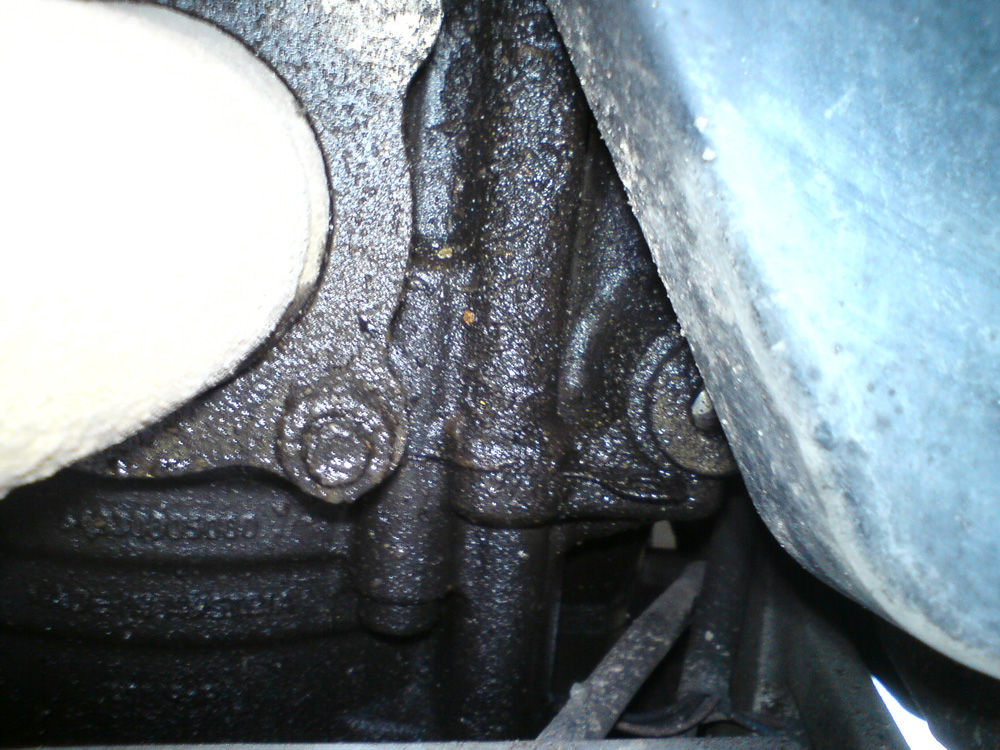

Hi,
kurze Vorgeschichte.. hatte mein Moped (Adv. BJ 07 mit 17km) letztens bei der 15.000er Inspektion (u.a. Ölwechsel). Hatte ein paar Problem(chen) nach der Inspektion. U.a. war dieser Stopfen im Generatordeckel lose und es ist Öl ausgetreten, hat sich über die Kette auf den Reifen übertragen und ich wäre fast hingeflogen, geschlossene Kraftstoffhähne, LKL, ABS Sensor defekt.. wacko wacko
Bin nach der Inspektionsnachbesserung über 2000km in Urlaub gefahren und zurück. Nach längerer Autobahnfahrt hatte ich dann einen Ölverschmierten Kupplungsdeckel. Hab dann den Ölstand kontrolliert (war ok und m.M. nach unverändert) den Deckel abgewischt und weitergefahren. Am Urlaubsort angekommen wieder Ölsiff auf dem Motorblock und Kupplungsdeckel - Ölstand gecheckt - OK..
Dachte erst das zur Inspektion etwas Öl daneben gegangen ist (aufgrund der anderen Probleme anzunehmen) und sich das dann dank Autobahntempo nach hintern verteilt hat.
Hmh dann im Urlaub nichts weiter gesehen (wahrscheinlich weil ich dann kein Autobahntempo gefahren bin).
Auf dem Heimweg dann wieder Öl..
Der ganze Motor ist vorne versifft. Wollte gestern genauer nachschauen aber da hat mich eine feste und nun runde Schraube im Motorschutz geärgert. Werde die Tage mal die Tanks demontieren, vielleicht finde ich ja was.
Ich habe ehrlich gesagt keine Lust mehr nochmal Geld zum Smile zu tragen.
Auf dem Bild zu sehen ist der vordere Krümmer, dort vorne ist schon alles voller Öl, also muss es ja vorne austreten.. (und nicht z.B. die Dichtung am Ölmesstab)
Jemand ne Ahnung was es sein könnte(Dichtung)? Oder was ich wie prüfen könnte?

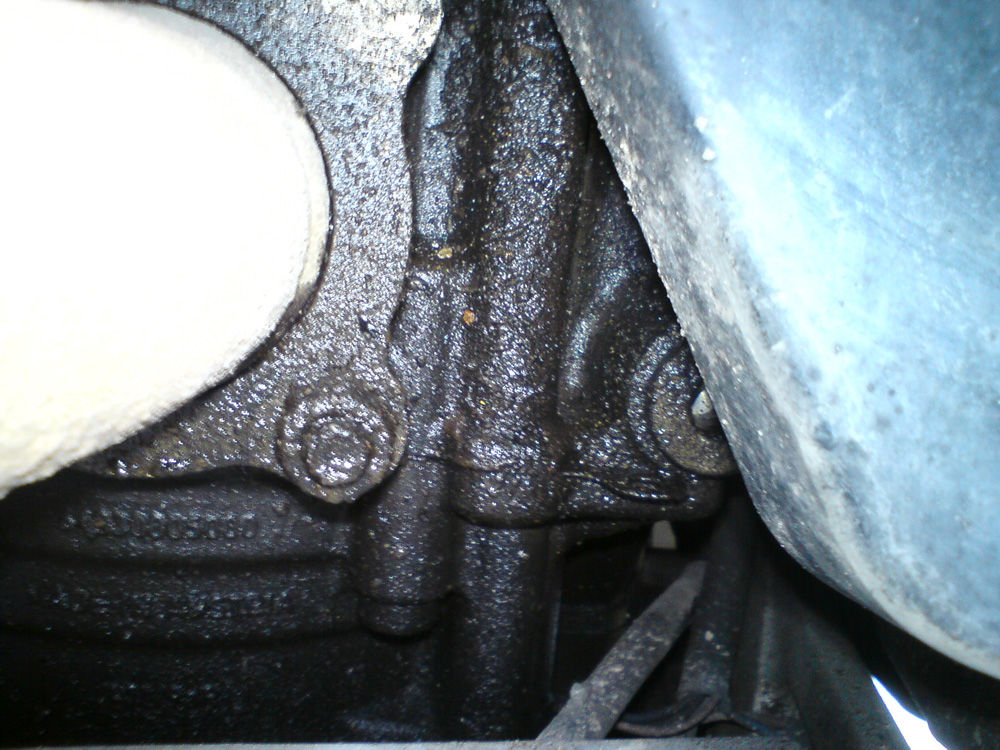

Wahrscheinlich ist die Ventildeckelhaube undicht. Ungefähr da, wo die #2 steht. Hat möglicherweise der Freundliche bei der Inspektion verbrochen.

prüf mal den Öldruckschalter zwischen den Zylindern, der ist nach meines Wissens an der Rückwand des 1. Zylinders. War bei mir undicht, kostet ca. 9 €, aber eine ewige Schrauberei.

Öldruckschalter war bei mir auch undicht, aber dann kommts auch zuerst zwischen den Zylindern raus. Das siht aus, als wärs vorne am Krümmer (Das mit der Schrauberei stimmt!)
Da würde ich auch drauf tippen. Oder einer der Winkelstutzen (#31) der Entlüftung ist nicht richtig aufgesteckt.

Ich hab gestern auch meine Ventildeckeldichtung getauscht, das sah ganz genau so aus wie auf dem Bild von Squisher.
Leider gibts die Dichtung nur im Set Mad . Da es ja vorne und hinten ja anscheinend die gleiche Dichtung ist, würde ich die zweite verkaufen.

hab am WE mal geguckt, sieht für mich nach VDD aus
danke wg. der Dichtung, aber ich geh jetzt doch zum Händler, bis jetzt haben se ja alles wieder hinbekommen

BeitragVerfasst am : Fr, 4. Jun 2010, 7:43    Titel: Antworten mit Zitat
Händler konnte auch nicht genau sagen wo es herkommt..VDD sah nach seiner Aussage gut aus!
Hat aber vorsorglich die VDD gewechselt, den Motor außen schön sauber gemacht und mir ne runde Schraube rausgedreht.
Und das alles für nur die Materialkosten..
Leihmopped war auch umsonst.
Damit hat er mich wieder fröhlich gestimmt und ich werde auch das nächste mal wieder kommen.
