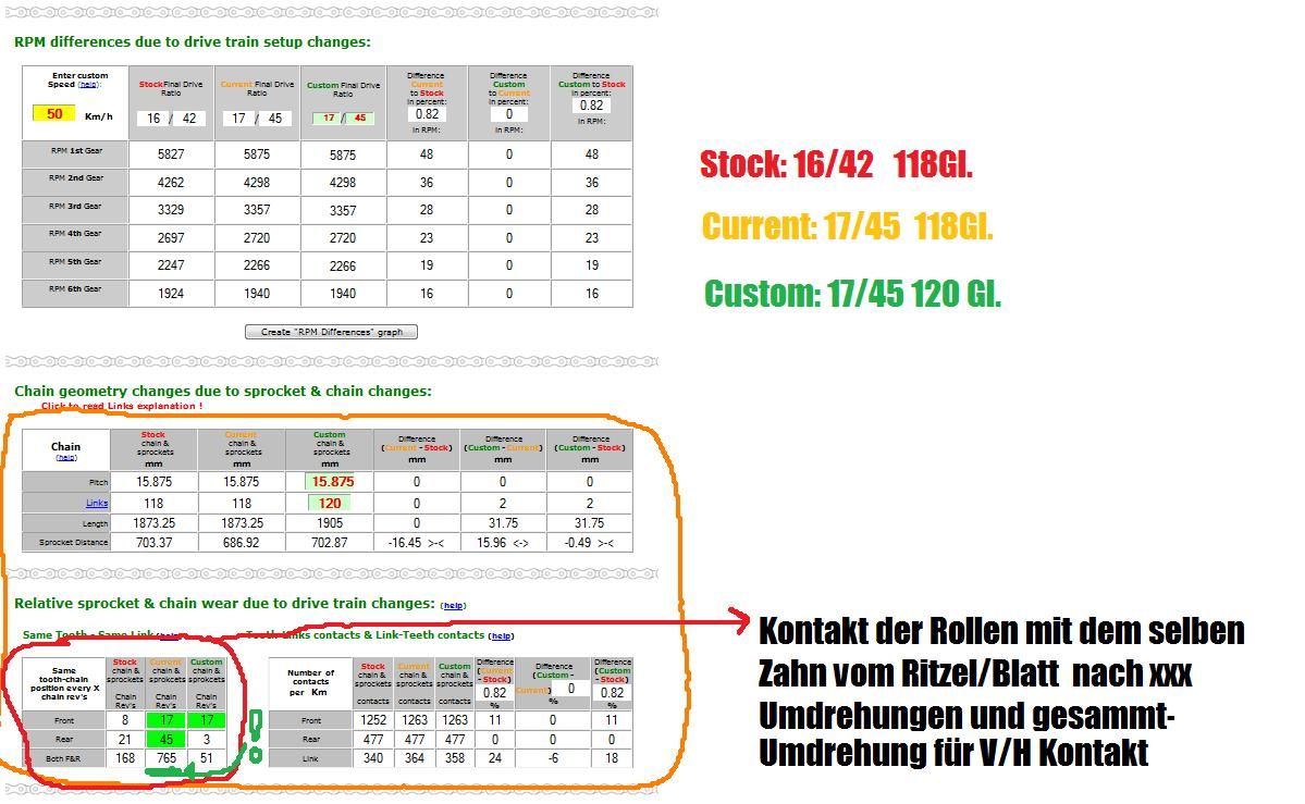

Ich brauche einen neuen Kettensatz und wollte bei der Gelegenheit auch gleich die Übersetzung ändern.
Habe mir da so nen Rechner zur Hilfe genommen und bezüglich des Ü-verhälniss und Zyklus von Kontakt der Rollen angeschaut.(zwecks einlaufen/Sägezahn/unterschiedliche Längung etc)
Das Ideal für mich wäre hierbei 17/45 bei 118 Gliedern.
nun habe ich dazu dieses hier gefunden(4. Abschnitt): http://forum.lc8.info/viewtopic.php?t=751
Ich fahre eigendlich nur Strasse mit den Scorpions (vielleicht bald Trail-Attack) und das meistens zu zweit(geht trozdem flott nicken ).
Kann ich das dann trotzdem so fahren oder kommt der Reifen da auch an den Federbeinschutz?
Reicht der Verstellbereich der Achse?

Ok, nur noch mal zum besseren Verständniss:
also abgesehen davon das ich diese "Dinger" drehen muss; -passt das sonst den Federbeinschutz betreffend? Da schleift auch nicht der Reifen beim einfedern mit 2 Personen? (abgesehen von Stollenprofil und Dreck/Steinen)
Möchte nämlich gerne 17/45 118Gl. fahren, aus folgenden Gründen: 17ner gibt es Gummigedämpft und dann noch deswegen:
 Dateigröße:  131.59 KB
 Angeschaut:  792 mal

fr.jazbec @ Mi, 26. Mai 2010, 21:00 hat folgendes geschrieben:
Aber was spricht eigentlich gegen 120 Glieder?
Schau Dir mal mein Bildchen ganz genau an... unten links!!! Deswegen...
Mit 16/45 118Gl. ist der Radstand 3.72mm länger als 17/45
Weiss da jetzt einer ob es passt 17/45 mit 118er Kette - habe ich da noch 4mm Platz nach vorn?
