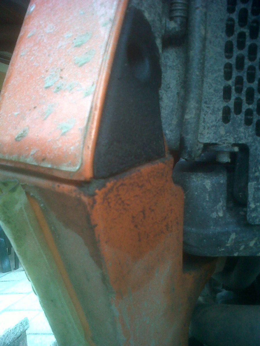

Vor 2 Wochen auf Sardinien, stellte ich eine leichte Leckage auf der rechten Tankseite meiner LC 8 Bj. 2003 fest.
Hier tratt ganz langsam Benzin aus der rechten Tankhälfte in Höhe der oben aufgeschraubten Verkleidung aus. Nach der Demontage der Verkleidung konnte ich ein stecknadelgroßes Loch auf der Innenseite der Tankhälfte im Bereich der innenliegenden schwarzen Kunststoffblende des oberen Verkleidungsteiles feststellen. Hier hat sich im laufe der Jahre durch die Vibrationen auf dem ca. 5 cm langen Auflageteil des Tankes wo die Seitenverkleidung aufliegt, die schöne orange Farbe weggescheuert und anschließend schön langsam das Tankwandmaterial durchgescheuert.
Mal sehen, was KTM dazu sagt. Fotos werde ich noch einstellen.

BeitragVerfasst am : Mi, 26. Mai 2010, 19:54    Titel: ... so anbei die Fotos Antworten mit Zitat
Anbei die Fotos - Teil 1

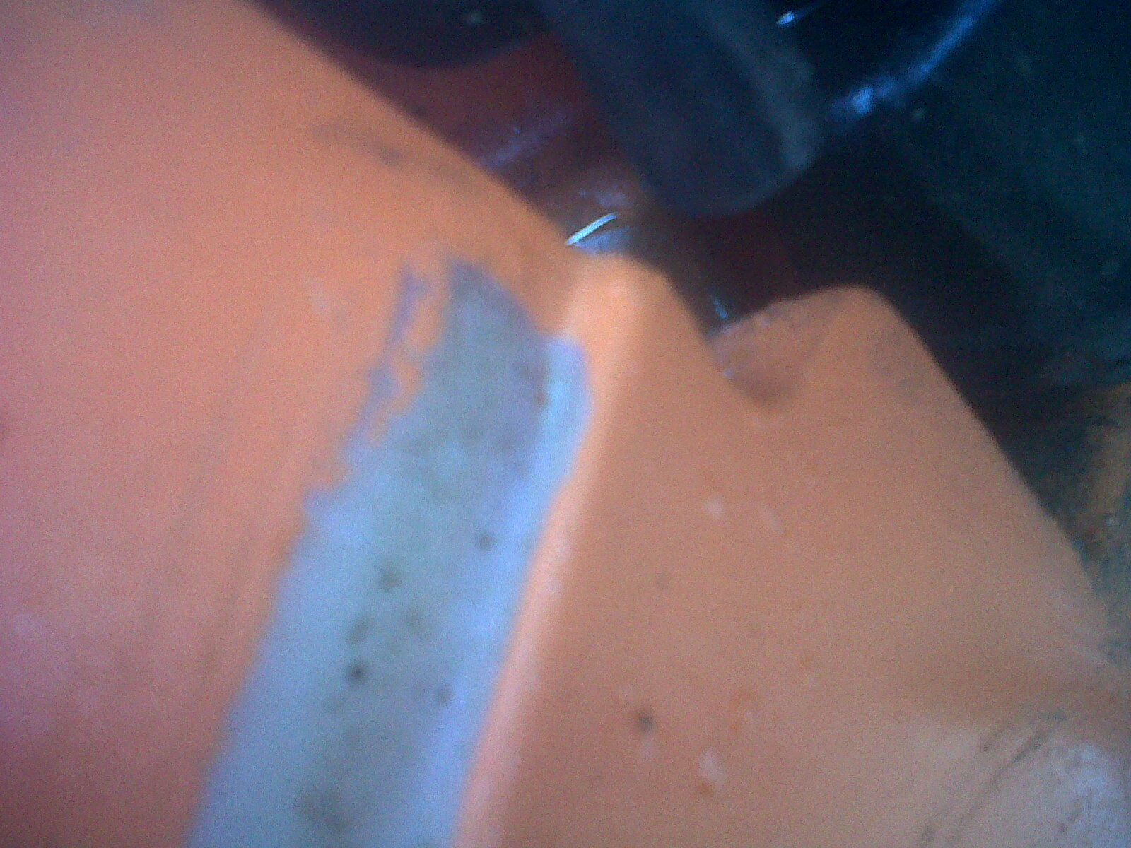

BeitragVerfasst am : Mi, 26. Mai 2010, 19:55    Titel: ... anbei die Fotos Antworten mit Zitat
Teil 2:

BeitragVerfasst am : Mi, 26. Mai 2010, 20:10    Titel: Antworten mit Zitat
.. das Loch ist nur Stecknadelgroß und auf dem hellgrauen Tankmaterial schwer zu erkennen

BeitragVerfasst am : Mi, 26. Mai 2010, 20:40    Titel: Antworten mit Zitat
Es kommt also sichtbar aus diesem Loch, wenn der Kunststoff abgebaut ist Question
Wenn es tatsächlich so ist, würd ich es erstmal mit Kunststoffreparatur selbst probieren.
Da gibts doch diverse Mittelchen. Ansonsten mal beim Kunststoffprofi nachfragen!!!
