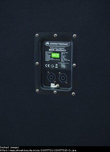

Heute kam endlich mein Subwoofer, nach dem der erste völlig zerdeppert hier ankam.
Der Woofer hat einen Lautsprecher der Größe unseres Hinterrades. wacko
Mein rechtes Ohr tut weh. blink
Irgend wie mache ich was völlig falsch beim Anschluß der Kabel.
Vom Verstärker raus gehen die Kabel an den 4-Kanal Steckeranschluß 1+ und 1-. Abgehend vom Stecker 2+ und 2- gehen die Kabel zum Standard Lautsprecher.
Schließe ich beide Kanäle an springt die Schutzschaltung am Verstärker an. Schließe ich, zb., nur den rechten Lautsprecher Kanal an funktionierts.
Der Anschluß am Woofer sieht so aus:
Die beiden Anschlüße sind doch je für den linken und rechten Kanal, oder?
Was mache ich falsch?
Wer ist PA Experte?

Normalerweise gibt es am Verstärker nur eine Subwoofer Anschluss, linker rechter Kanal interessiert nicht da die Frequenzen eines Subwoofers nicht aus einer bestimmten Richtung lokalisiert werden können. Daher gibt es keinen linken/rechten Kanal.
Schau doch mal in die Bedienugsanleitung, wie soll das Teil den angeschlossen werden?
Grüße Lucky_666

Jepp...Subwoofer arbeiten im "Mono"-Betrieb.
Wenn du keinen separaten Ausgang für deinen Sub hast am Radio hast, kannst du eine Frequnzweiche dazwischen schließen.
Da gehst du dann mit dem linken und rechten Kanal rein.
Dort werden dann deine Frequenzen in 3 "grob"-Frequenzen unterteilt.
Low - Sub, middle und high - Lautsprecher.
Allerdings benötigst du da einen aktiven Subwoofer weil die Leistung deines Radios wohl nicht ausreichend deinen Subwoofer bedienen kann.

Ich weiß das der Woofer im Monobetrieb arbeitet. Mein Radio hat gut Kraft.
Kann es nicht sein das am 1+ und 1- zb. der linke Kanal und am 2+ und 2- der rechte Kanal angeschlossen wird?
Die zweite Buchse am Woofer ist dann als Ausgang für evtl. Topteile gedacht?
Die beiliegend Anleitung ist sehr dürftig.

Hast du keinen separaten Subwooferanschluß am Radio???? ohmy

rotschopflein @ So, 23. Mai 2010, 7:30 hat folgendes geschrieben:
Morgen!
Jetzt gehts aber erst Mal:
bei dem Woofer ist eine Eingang und eine Ausgangsbuchse verbaut, das ist so üblich damit man die Möglichkeit hat vom Woofer aus einen Topspeaker zu befeuern ohne ein extra Kabel zu legen. Das Signal wird durchgeschliffen, das erklärt dann auch warum dein Verstärker dicht macht...
na üblich ist das nicht. Mein aktiver Woofer braucht nur input.
Nur wenn der Woofer eine Weiche drin hat, kann er die gefilterten Frequenzen weitergeben.
Dann hat der Woofer aber auch mehrere Anschlüsse und nicht nur 2 dry

Lumberjack @ So, 23. Mai 2010, 10:47 hat folgendes geschrieben:
der Woofer um den es hier geht ist den Anschlüssen nach aus dem PA Bereich, da ist das üblich... Wink

... wenn das nen 15" Speaker mit 8 ohm ist, brauchst Du sowieso ein Paar Watts, damit er etwas von sich gibt Very Happy Aktiv scheint er ja nicht zu sein. Wenn's nen PA-Woofer bzw. Tieftöner ist, ist meistens oben ein Loch für den Hochtöner drin. Eine Standard-Hifi-Anlage ist mit einem solchen Teil etwas überfordert. Theoretisch brauchst Du 2 davon + 2 Hoch-/Mittentöner.

Kann nur einen Kanal anschließen. Sonst geht der Schutzschalter rein.
Reicht aber erst mal.
