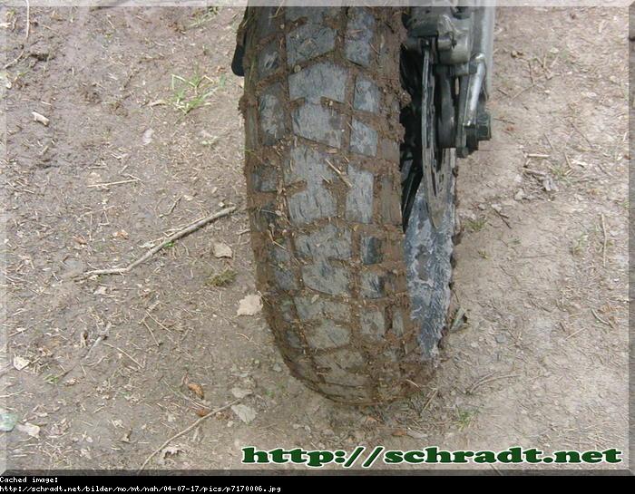

BeitragVerfasst am : Mo, 13. Sep 2004, 10:24    Titel: Antworten mit Zitat
... möchte meine bescheidene Erfahrung kundtun:
Hab als Stoppler jetzt eine Garnitur MT21 runtergefahren.
Entscheidung für MT21: Empfehlung von Meoni und Co (gegenüber Karoo)
Preis: in A die Garnitur bereits für 110.- Euro erhältlich, inkl. Montage.
Lebensdauer: natürlich von Gasgriffstellung STARK abhängig, also
net unbedingt aussagekräftig, schätze aber, dass man bei
gemütlichen Endurowandern 2 - 3.000 km schaffen kann.
Nach ca. 350 km wurde die Reifen gewendet. Die Pics zeigen
den MT21 nach ca. 700 km, bin aber damit noch 2 Tage Offroad
gefahren.
Danach hab ich den abgefahrenen MT21 noch 650 km
bei der Heimreise aus R über die Autobahn gejagt.
Dauertempo 150/160 mit Gepäck für den Reifen NULL Problem.
ÜBERRASCHT war ich auf der AB vom Geradeauslauf,
den bringt GAR nix aus der Ruhe, auch keine 10 cm
tiefen Spurrillen auf der 4er in Ungarn, hatte manchmal
das Gefühl, der pfeift auf der AB besser als der MT90.
Der MT21 is auf Asphalt sehr sicher zu bewegen.
Für Mischgelände (Schotter, Steine, Sand und Schlamm)
werd ich mir den wieder montieren, war auf jedem
Terrain zu gebrauchen.
Ausprobieren werd ich noch den vom Schradt empfohlenen
Stonemaster.
