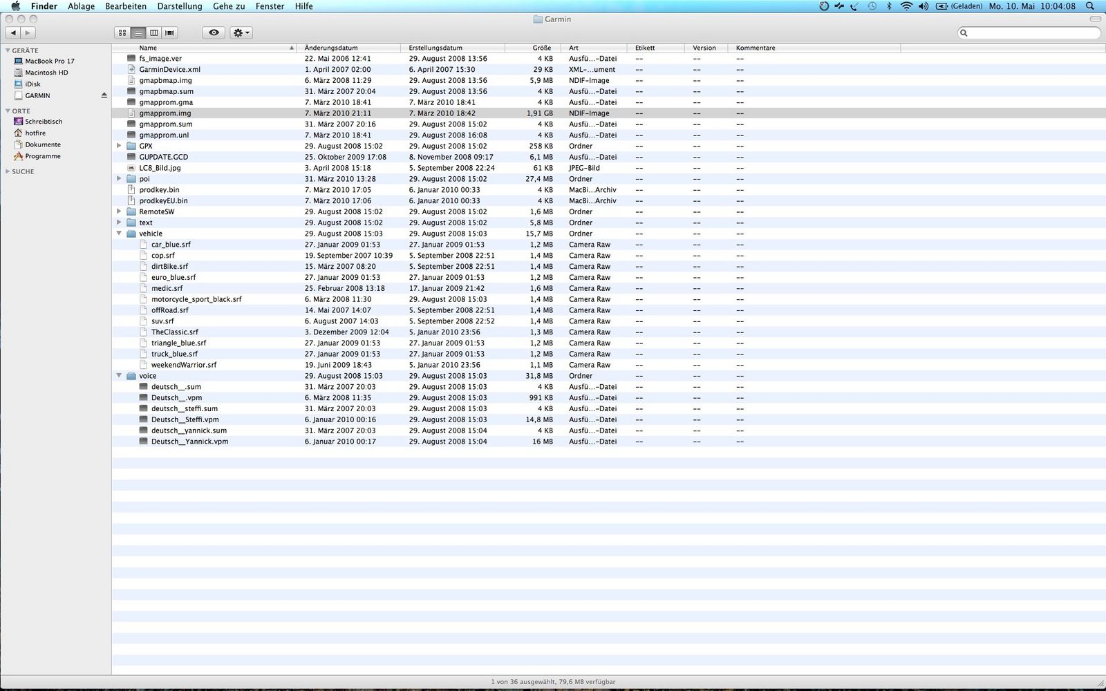

. . . und so sieht denn Dein Problem aus:
 Dateigröße:  107.04 KB
 Angeschaut:  623 mal

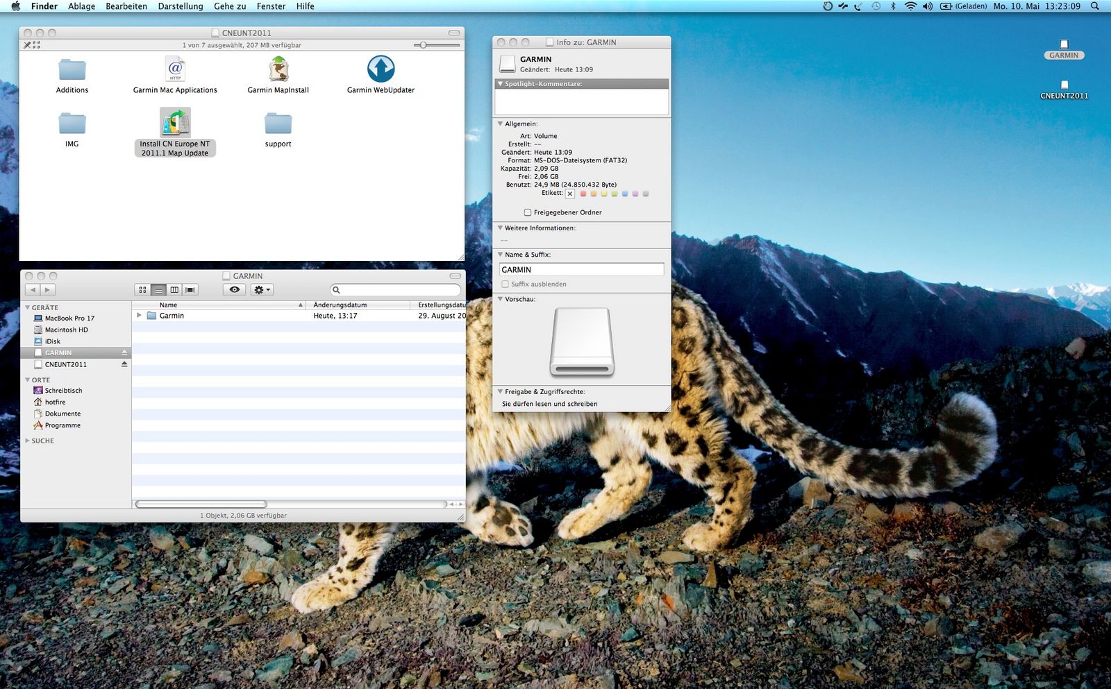

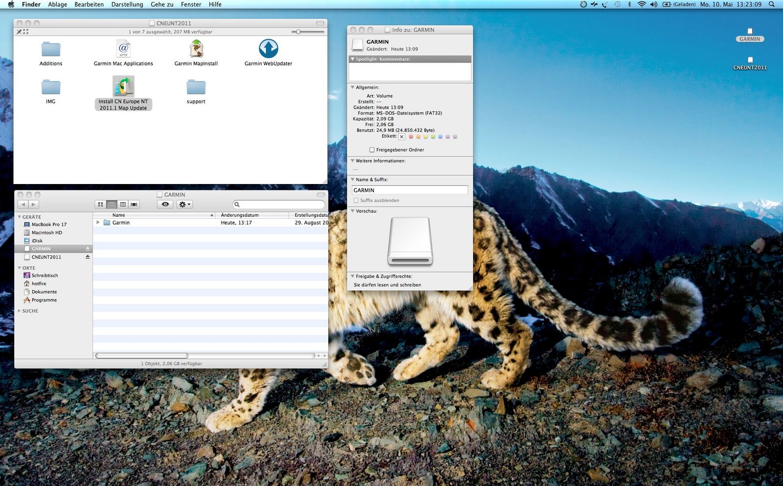

SIEHE DA: noch 400 MB frei ???
AUßERDEM: gefühlt schneller in der Routenberechnung (von Düsseldorf nach Rabat (Königreich Marokko)
hier war er fast leer (2,06 GB frei):
 Dateigröße:  295.85 KB
 Angeschaut:  708 mal

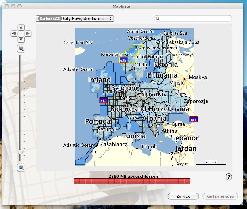

. . . du hast schon laut MapInstall-Screenshot schon mehr Speicher (2890MB) ist aber auch unwichtig. . .
Das war der Screenshot von MapInstall inkl. NC EUROPE 2011 + TOPO v3 + Marocco (du siehst aber auf dem Fenster NUR die NC 2011 ) !!!
Ich hatte das danach noch aufgeteilt: 1600 MB auf ZUMO und 1200 MB auf SD Karte !!!
