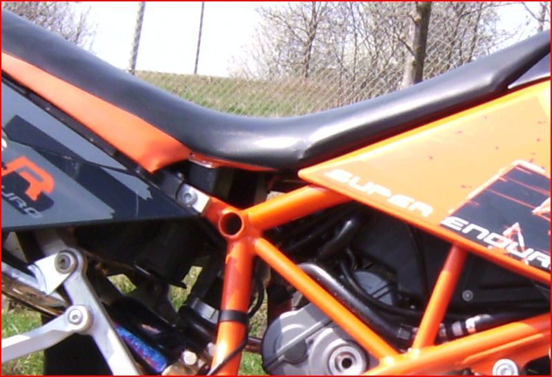

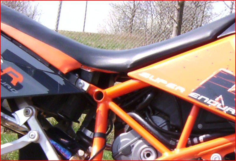

Das mit dem Sitzbank ausschneiden is ne feine Sache. Anfangs kam ich mit meinen kurzen Beinchen(175) gar nicht auf die Erde.
Dann hab ich die Gabel durchgeschoben, die Federvorspannung hi. verringert und die Sitzbank abgepolstert und ausgeschnitten.
Jetzt kann ich an der Ampel auch anhalten ohne mit einem Fuß auf dem Bordstein zu stehen. Very Happy
 Dateiname:  se-sitzbank.JPG
