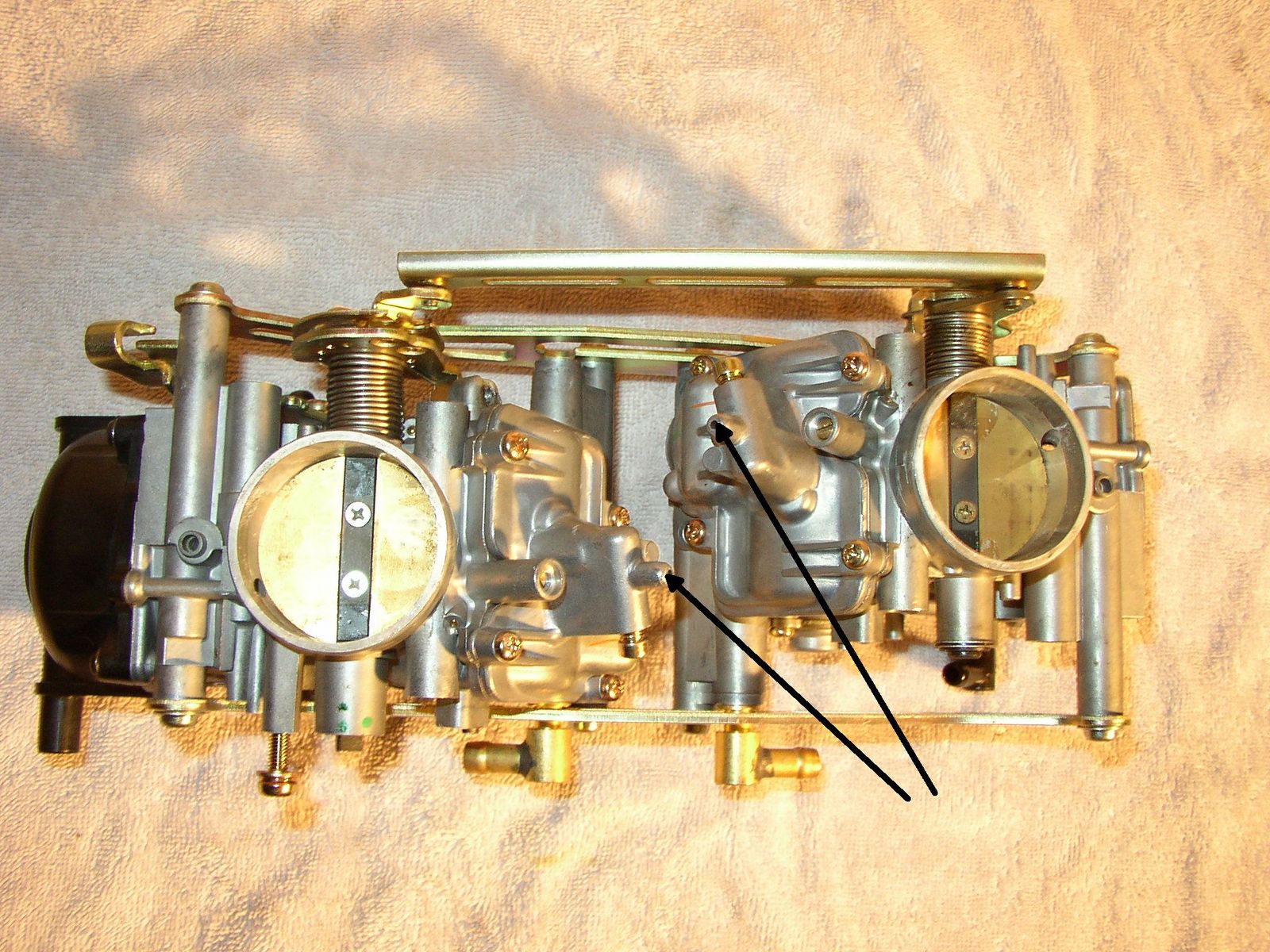

Hallo Claudia,
hab mal ein Foto angehängt. Auf die Nocken (siehe Pfeile) Schlauch aufstecken und die seitliche Schraube rausdrehen, bis Benzin ausläuft. Schrauben nicht ganz rausschrauben.
Foto ist von Fahrzeugunterseite zu sehen.
Hatte letztes Jahr das gleiche Problem - Schwimmerkammer entleeren brachte gar nichts. Mußte meinen Vergaser ausbauen, zerlegen und im Ultraschall reinigen....

vielen Dank für das klasse Foto und die Anleitung, ich werd gleich mal in die Garage marschieren, ein Schläuchlein suchen und es probieren! Cool
Hoffe, daß ich nicht das Problem wie Du kriege!!! Sad

...sie will nur den "alten" Sprit aus den Schwimmerkammern ablassen...
