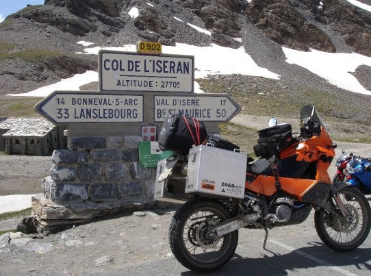

habe die Zegas am Originalträger, allerdings selbst angebaut.
Halterungen am Koffer so gebohrt, daß dieKoffer mit deren Oberseteite eine Ebene mit der Sitzbank bilden.
So kann auch unten nix aufstetzen..... Siehe Pic.....

sind die Zegas mit 35 ltr.
Meine Kati ist eine 2003er "S", also mit dem hohen Fahrwerk.
Da setzt garantiert nix auf, wenn Du es machst, wie ich es beschrieben habe.
In den Kurven habe ich (solo) mit den Stiefeln Kontakt zum Asphalt, dann haben die Koffer da immer noch "Luft"....
Messen kann ich grad net, hab grad die Sumoradeln draufgemacht....
