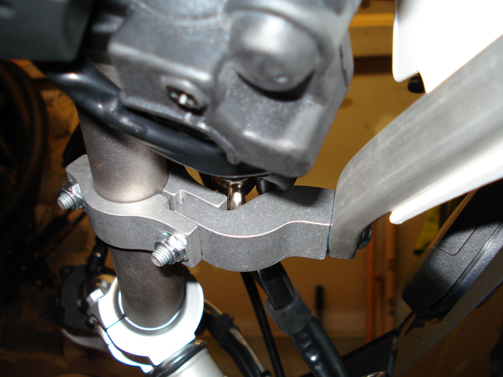

Nachteil bei der LC8 ist, das die langen Hebel von innen an die Handschalen anschlagen. Mit einer 10mm Distanzbuchse (oder ein paar Unterlegscheiben) am Lenkerende passen sie dann aber. Am Befestigungssatz (Lenkerklemmung) mußte ich ebenfalls etwas nacharbeiten, aber das ist wohl normal, denn Acerbis verwendet für alle (konischen) Lenker die gleiche Befestigung, obwohl es hier zwischen den Herstellern (Renthal, Answer, Magura,...) z.T. sehr große Unterschiede gibt. Mit etwas handwerklichen Geschick und einer passenden Feile oder Dremel ist das aber kein Problem.
Die Barkbusters (also auch die KTM/Husaberg-Hanschalen) haben für jeden Lenker unterschiedliche Befestigungen. Allerdings ist bei der LC8 zu beachten, daß man für die rechte Seite den gebogenen Abstandshalter B54 mitbestellt, sonst kommt man mit der Bremsleitung in Konflikt. Bei den KTM-Barkbusters ist der allerdings bei den Befestigungskits schon dabei.

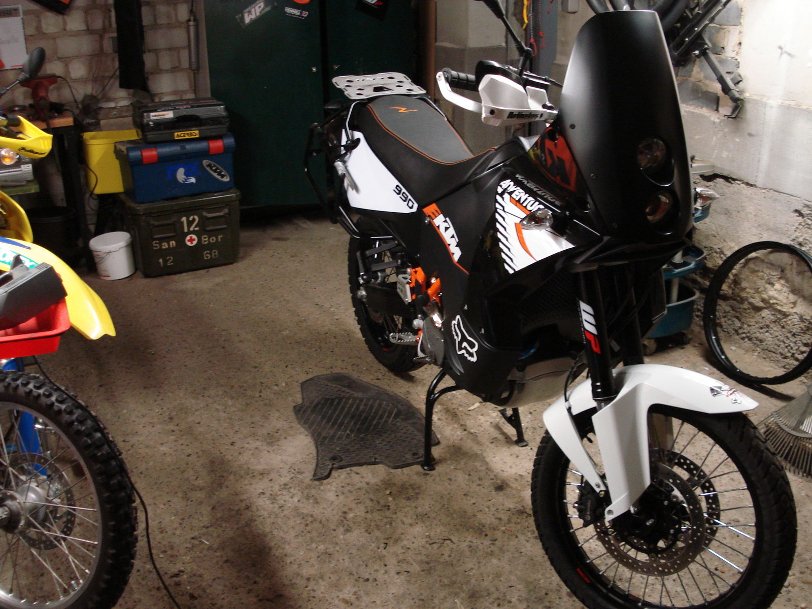

Das sind die Barkbusters VPS:
 Dateigröße:  333.49 KB
 Angeschaut:  1226 mal
 Dateigröße:  212.81 KB
 Angeschaut:  1194 mal
