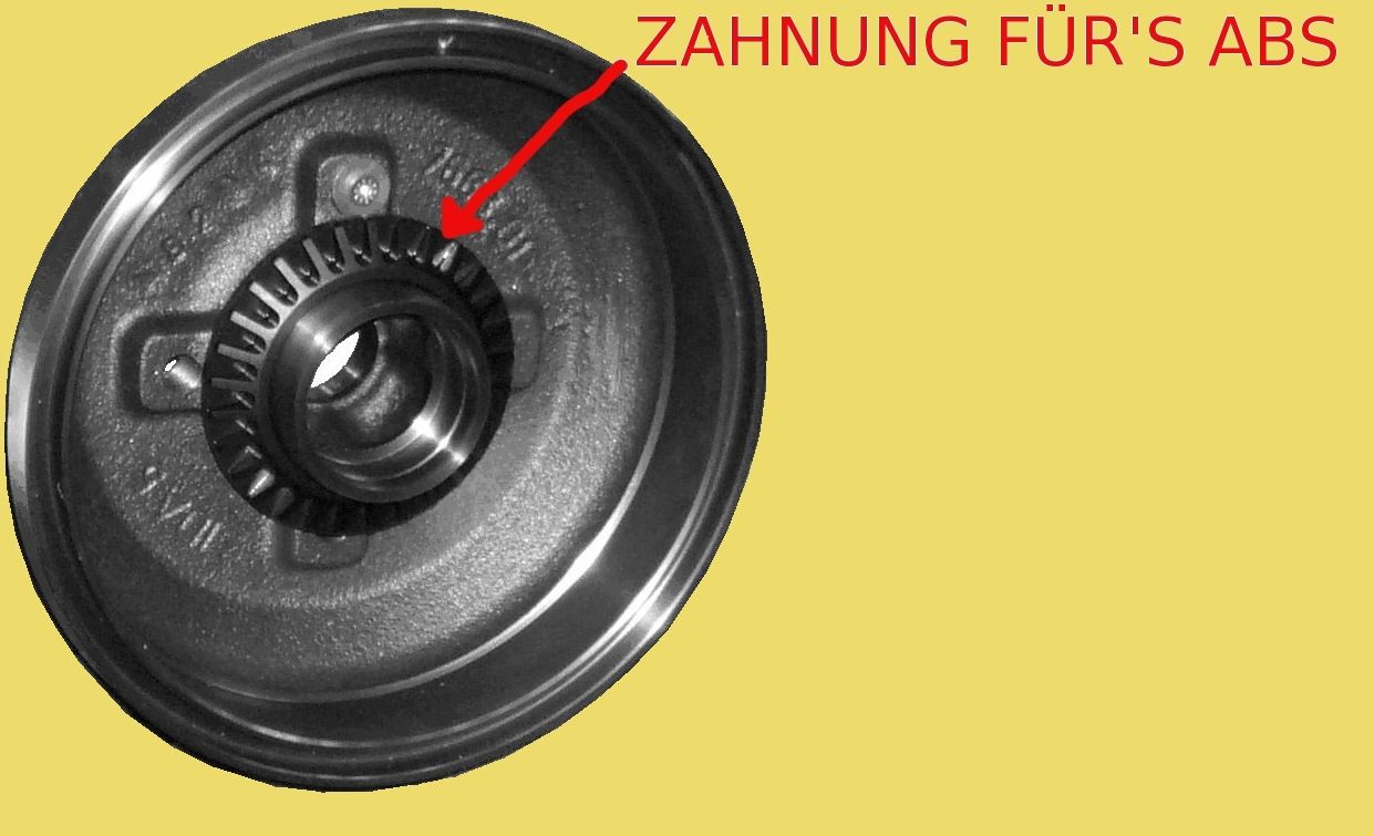

Ich glaube ABS funzt nicht mit Trommelbremsen (wo soll da der Raddrehzahlsensor hin?). Beim Peugeot Partner meiner Frau war ABS nur in Verbindung mit Scheibenbremsen hinten lieferbar.

Ollebolle @ Mo, 5. Apr 2010, 16:51 hat folgendes geschrieben:
Doch, das geht !
Die Trommel hat innen einen Zahnkranz (Hier mal die von einem Opel Corsa):

also, ich meinte natürlich Belagwechsel bei Trommelbremse ist meist schwieriger als bei Scheibenbremse (meist wegen der Rückstellung der Beläge etc.)...
und von wegen ABS, das geht auch mit Trommelbremse (hab auch´n Berlingo bei dem das wunderbar funzt)

Bei unserem Peugeot Partner (ist ja baugleich mit Berlingo) war nicht das ABS nur in Verbindung mit Scheibenbremsen lieferbar, sondern das ESP!
ABS haben die natürlich auch mit Trommelbremsen hinten.
