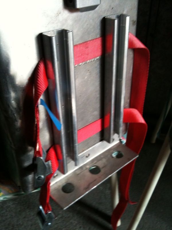

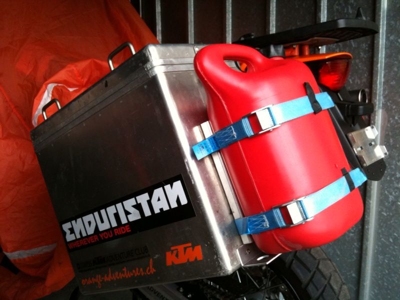

So kommt es, dass ich angefangen habe, mir Gedanken zu machen, was es noch für Alternativen geben könnte. Jedoch fand ich keine vernünftig grossen Kanister, die ich für meine Zwecke verwenden könnte. Bis ich kürzlich mit meinem Onkel im Wald war, um etwas Brennholz zu sägen. Die Lösung stand regelrecht vor mir. Ein Kanister für Kettensägen - Zweifach geteilt. Eine Seite für Öl, die andere für Sprit. Da kann man doch bestimmt was machen.
Also hin zum Bauern- und Forstwartenbedarf und die Kettensägen Kanister begutachten. Das Teil ist nicht zu gross. Die eine Seite hält 5, die andere 3 Liter. Also gleich 2 Kanister gekauft und ab in die heimische Werkstatt.

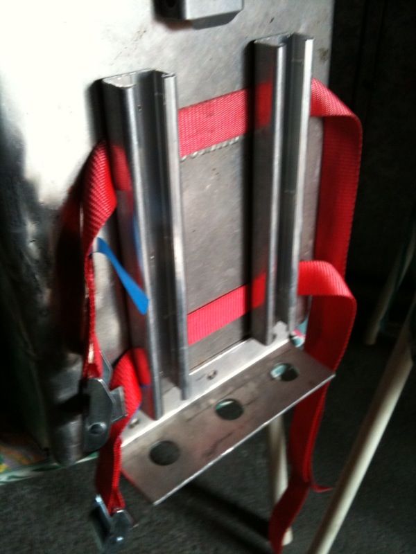

In der Bastelbude habe ich dann schnell einen Winkel zurecht gesägt und ein paar C-Profile, ein paar Spanngurte geopfert und das ganze vernietet. Fertig ist die Prototyp Halterung! Nur noch die Kanister getrennt, fertig. Jetzt habe ich wahlweise 2 mal 3 Liter, 2 mal 5 Liter oder 1 mal 3 und 5 Liter die ich mitführen kann.
Jetzt geht es dann in die Testphase, um zu schauen, was meine Bastelei taugt und vor allem wie weit der mitgeführte Sprit reicht. Verbesserungen werde ich bestimmt machen müssen.
Auf dem Bild ist der 5 Liter Tank angeschnallt.

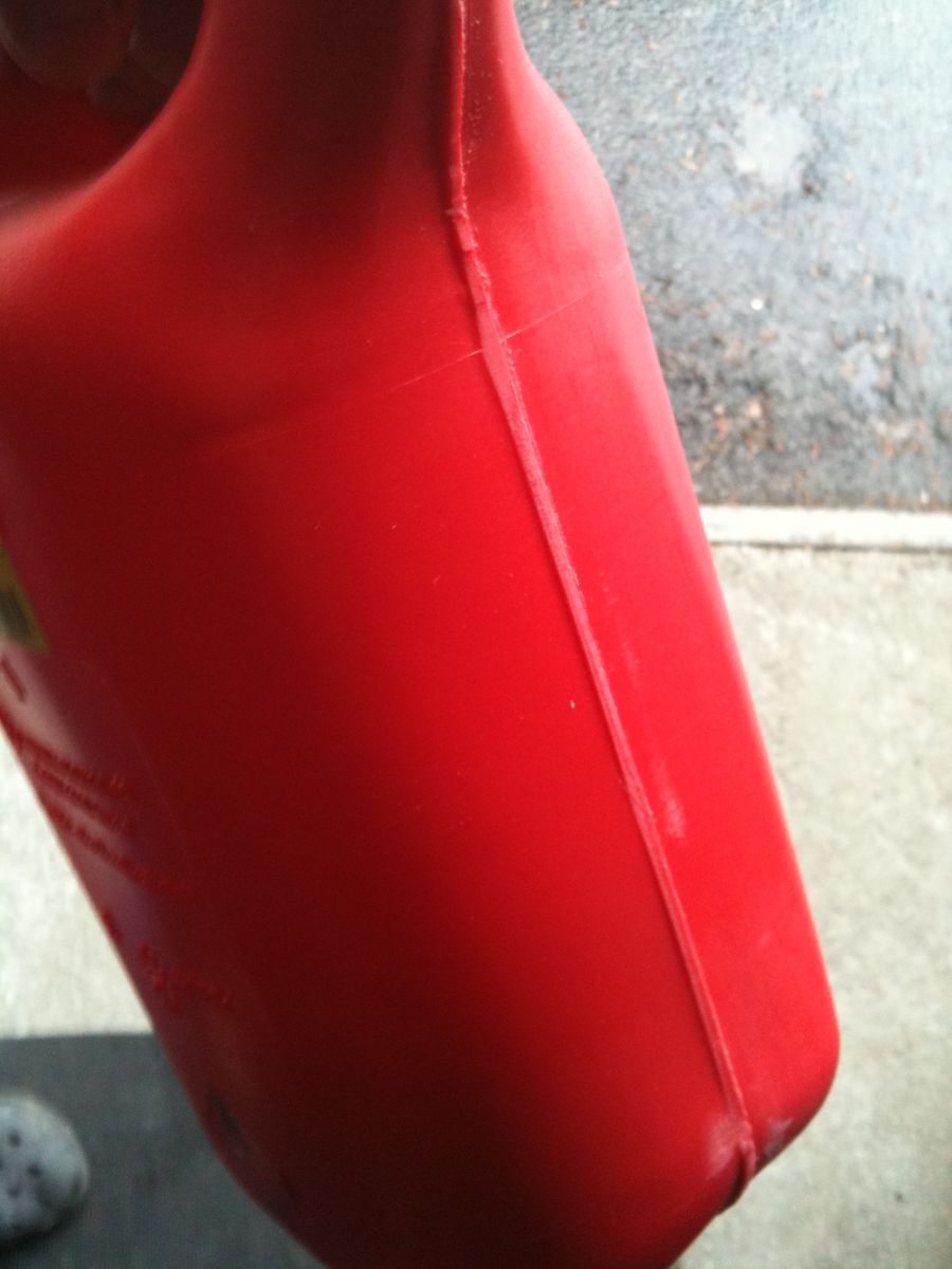

Kannst DU bitte mal ein Bild von der TRENNSTELLE der Kanister hier rein stellen, würde mich sehr interessieren.

Das mit der "Trennstelle" ist übrigens kein Problem, da ist genug Material dazwischen.

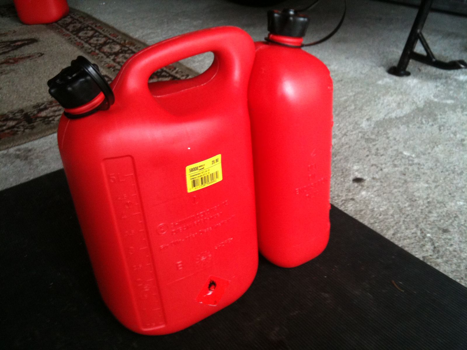

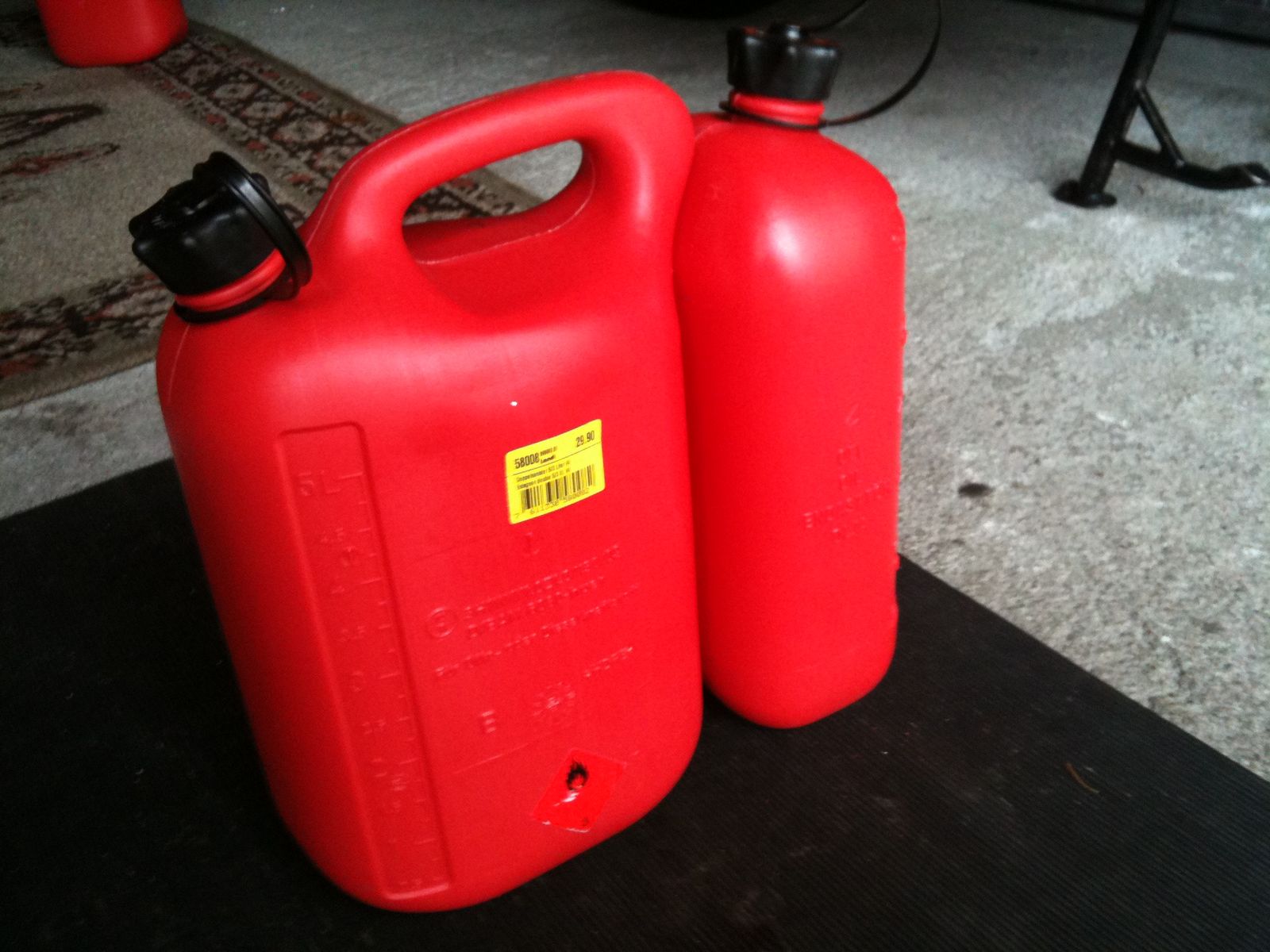

Ich habe mich nun doch noch bemüht, Bilder zu machen.
So sah der Kanister aus, als er aus der Landi gekommen ist.

Die beiden Kanister wurden an der Naht getrennt und grob verputzt.

Der erste Teil der Testphase ist fast abgeschlossen. Bis jetzt haben sich beide Kanister, mit jeweils 5 Liter Benzin befüllt, keinen Millimeter bewegt. Auf der Strasse ist die Einrichtung absolut in Ordnung.
Der einzige Minuspunkt, den ich bis jetzt finden konnte war, dass kanisterseitig die Schnalle für den Deckel nicht geöffnet werden kann, ohne den Kanister zu lösen.
Aber mit ein wenig Übung und "Gewusst wie" kann man den Deckel öffnen, ohne dass man den Kanister lösen muss. Die kanisterseitige Schnalle agiert dann fast wie ein Scharnier.
Teil Zwei wird einen Offroad Test geben, um zu schauen, ob die Konstruktion mit vollen Kanistern auch Schläge aushält, die es beim Endurowandern, Offroad Touren oder wie auch immer man das nennen will, aushalten.
