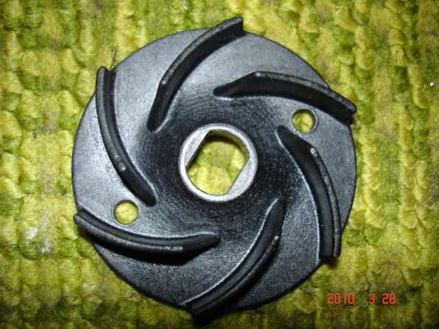

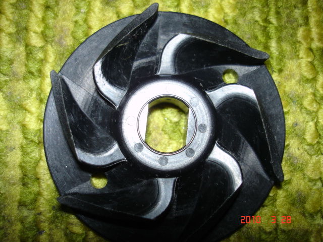

Wenn es interessiert, es gibt neue Wapu's . Ihnen wird eine höhere Förderleistung nachgesagt. Das Wapu-Rad ( 61235055000 )und der Wapu-Deckel ( 6003515210023 )muß getauscht werden.Zusammen 40€.
 Dateigröße:  83.66 KB
 Angeschaut:  1527 mal
 Dateigröße:  74.03 KB
 Angeschaut:  1499 mal
HotFireOffline
Anmeldungsdatum: 11.04.2007
Beiträge insgesamt: 3677
Alter: 49
HABE FERTIG
BeitragVerfasst am : So, 28. März 2010, 23:27    Titel: Re: Neue WAPU Antworten mit Zitat
Stealth @ So, 28. März 2010, 20:50 hat folgendes geschrieben:
Lohnt sich der Umbau ? Läuft dann der Lüfter nicht mehr so oft ? Wie viel Arbeit macht der Umbau ?

Hallo
Man sollte davon ausgehen das sie mehr fördert, sonst wäre die Änderung seitens KTM Unsinn und ihnen hats Geld gekostet. Die von mir geänderte Maschine hab ich noch nicht in Betrieb genommen.

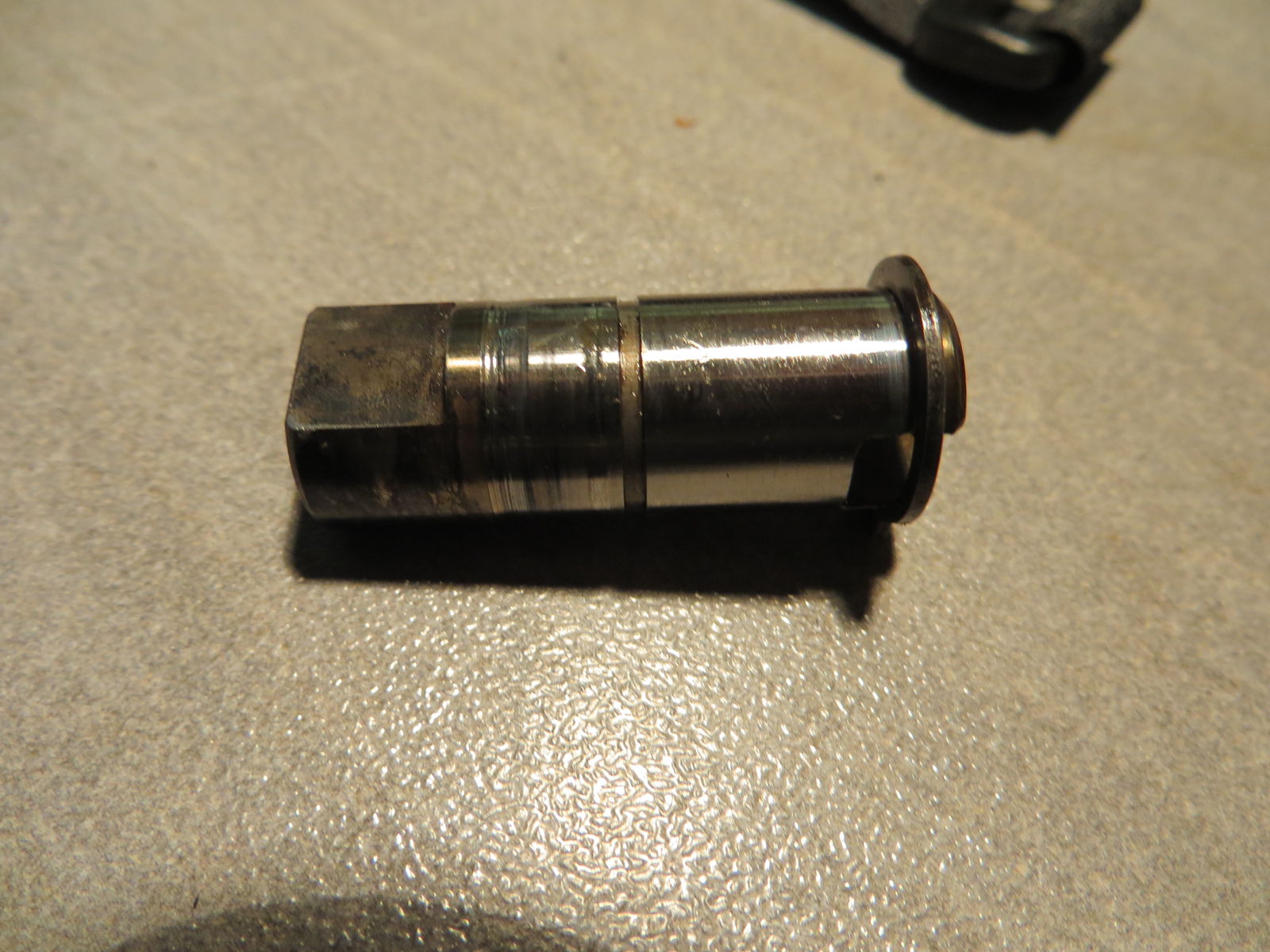

Hi,
hab ne Frage zur WaPu Thematik:
ich wollte die beiden WaPu Lager mit tauschen, allerdings hat KTM z.Zt. Lieferprobleme, Kiste ist auf und ich mag nicht warten (angeblich bis 5.7.)..
Die Lager gehen leicht, rasten nicht, optisch auch fein. Was meint ihr, einfach die alten drinnen lassen oder?
Die Welle konnte ich übrigens relativ einfach rausziehen ohne warm machen..War ja auch draußen ne Gluthitze Wink
Danke und Grüße,
Martin

BeitragVerfasst am : Do, 20. Jun 2013, 7:44    Titel: Antworten mit Zitat
Moin,
warte mal bis heute Mittag. Kann sein, dass noch ein neuer Rep.-Satz bei mir in der Werkstatt rumliegt. Wenn ja, haste den morgen Mittag im Haus.
Die Welle geht übrigens immer leicht raus Rolling Eyes

BeitragVerfasst am : Do, 20. Jun 2013, 9:24    Titel: Antworten mit Zitat
Hi Illmenauer,
da sind Normlager drin. Gibt's in jedem gut sortierten Laden.
Drin lassen geht auch, hab ich beim ersten mal auch gemacht
sofern die Dinger beim rausmachen der Flügelwelle keinen abbekommen.
