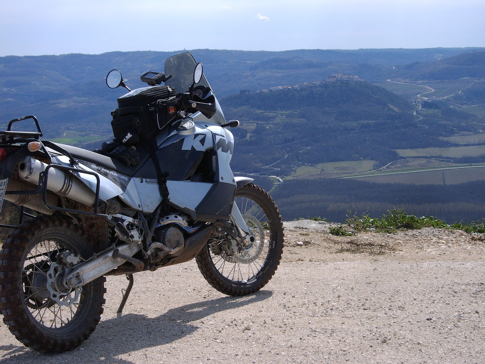

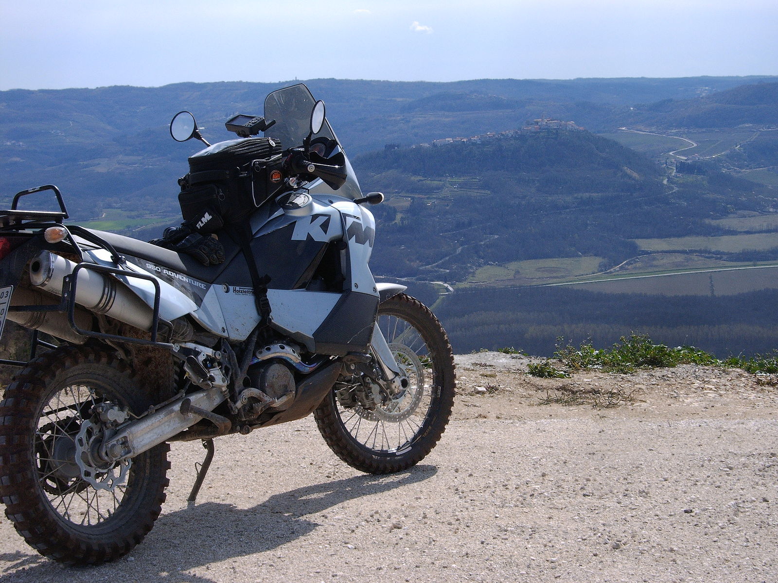

Was heißt hier hässliche Form Question Mir gefielen und gefallen sie jedenfalls noch immer.
Ich hatte sie bis Mai letzten Jahres auf meiner "ehemaligen" 950iger aus 2003 in Gebrauch.
Gewichtersparnis im Vgl. zum Original schon ganz erheblich;
* Sound war jedenfalls deutlich sonorer als die Orginalen, wenn auch nicht ganz so heftig wie Akras, MIVV, Leos;
* Leistungsentfaltung: vielleicht einen Tick besser als mit Orignal - vielleicht hab´ich es mir nur eingebildet Wink ;
* V-MAX gleich oder minimal besser;
hatte damals (2004) nur rund 500,-€ bezahlt; kann eigentlich insgesamt nix Negatives berichten und hatte den Anbau nicht bereut;

Ich persönlich finde sie auch nicht hässlich. Smile
Vor allem nicht, wenn sie gedreht werden wie bei dir. Wie hast du das gemacht? Hast du die Ösen umgeschweist von den Zugfedern?
Wie siehts mit der Hitzeentwicklung aus? Hast du die mal nachgestopft?
