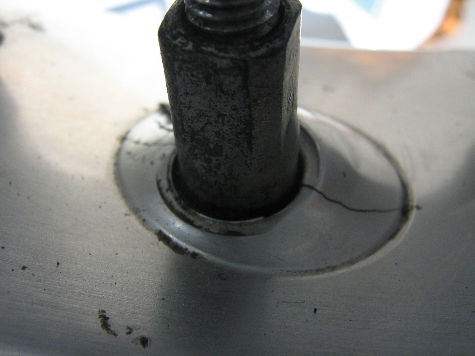

Hi.
Habe heute meine Karre (950er 03er) geputzt.
Da sind mir mehrere kleine Harrrisse an den Speichenansätzen an der Felge aufgefallen. blink
Also da wo sie in die Felge geschraubt sind-schaut aus wie Schweißpunkte Wink
Habt ihr auch solche Risse oder sind die bedenklich?
Ist mir letztes Jahr schon aufgefallen, aber ich glaube das wird mehr.
Kann so nicht erkennen ob es "nur" oberflächlich ist oder tiefer reingeht... wacko
Am besten beim nächsten Reifenwechsel von innen schauen?
Fahre auch mit Sozia Schotter...(auf ankommen nicht auf Sieg Mr. Green )
Jetzt mach ich mir grad Gedanken ob das weiterreißt...

Nicht an den Speichen sind die Haarrisse sondern an der Felge.
Da wo die Speiche in die Felge geht.
Oder reden wir aneinander vorbei?
Werde morgen mal Bilder machen...
Habe auch 2006 noch die neueren/verbesserten Speichen-Nippel gekriegt, weil die ersten rostig waren!
Aber mal Danke!
Bild folgt!

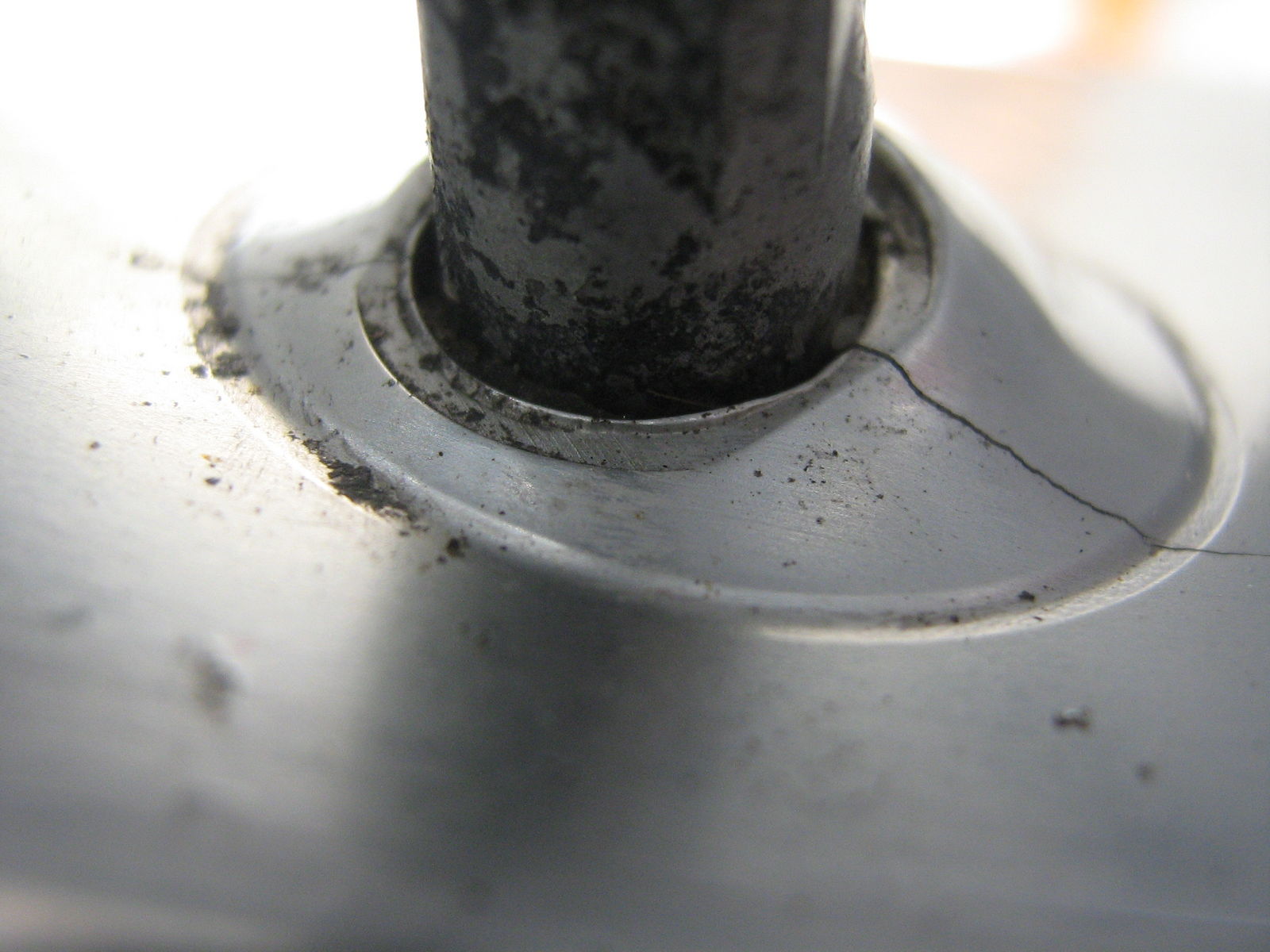

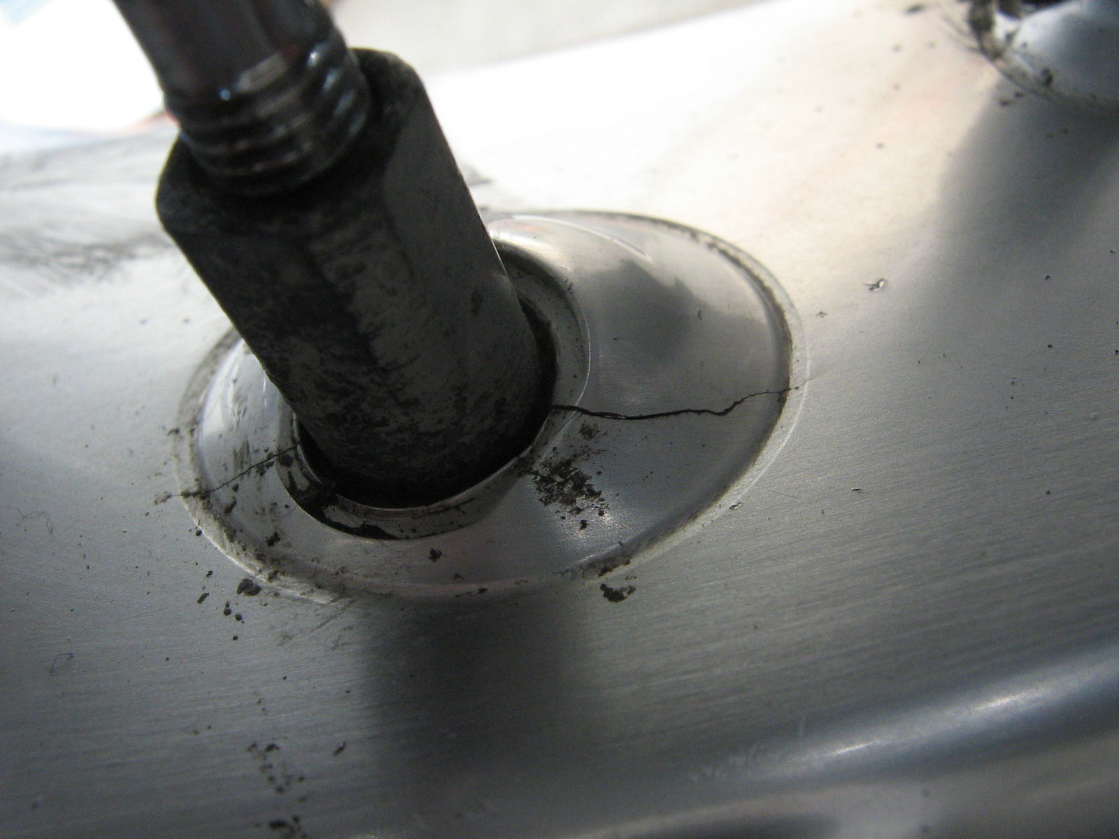

Hier die Bilder von der Hinterradfelge blink
Was meint ihr dazu???
Hoffentlich geht das noch... gruebel

blink Meine Meinung, sofort stilllegen und neue Felge verbauen!
Das sieht nicht nach oberflächlich aus!!! blink

Ist ja bei mehreren so, ich würde nicht mehr weiter fahren.

... da hilft leider nur noch Austausch Sad
muss man aber nicht Mr. Green

Mmmh - ich will keinem was unterstellen. Aber hat ggf. Dein Very Happy bei der letzten Inspektion die Speichen zu fest gedreht? Ich meine nur mal so - wegen Garantie/Kulanz... unsure

Also bei mir wäre das keine Frage: SOFORT erneuern!!!
Am Besten gegen EXCEL-Felgen!!! oder die SE-Felgen nicken

oh.
Das ist ja nicht das was ich lesen wollte wacko
Kann gut sein das der "Freundliche" der das gemacht hat die Speichen zu fest gezogen hat...der hat nämlich nur Murks an meiner Kati gemacht! Der hat mir zwei Urlaube versaut...war voher immer noch beim KD...
Darum sieht der mich seit letztem Jahr auch nicht mehr!
Nur hab ich die Speichen März 2007 reingekriegt.
Was nun?
Weiß jemand was so ein Felgenkranz kostet? Inkl. Einspeichen?
Oh man.
Ich krieg die Krise-seit einem Jahr Kurzarbeit und nun das... blink
Es wird ja nicht gleich die Felge brechen oder?
Sind ja "nur" einzelne Speichen.
muß morgen mal zählen wieviele angerissen sind... heul

ich hatte Ähnliches an meiner Lc4 an den DiD Felgen vorgefunden. Allerdings hatte ich diese auch vorher über den Chott gebrezelt und das größte Schlagloch, welches sie abbekam, hatte ziemlich exakt 21" Durchmesser blink
Nache Einholen mehrerer Angbote war das Günstigste das vom www.motocross-shop.de
Dafür sprach zum Einen die Verwendung von Excel Rims und ferner lassen die das Einspeichen in Holland bei Haan Wheels erledigen; Haan ist absoluter Spezialist für hochwertige Felgen und Naben aller Art und Zulieferer mehrerer Werksteams.
Letztlich hatte ich das Moped aber unrepariert verkauft und der Käufer sah es nicht ein, die Räder erneuern zu lassen und ist lustig so weitergefahren ...

Noch mal ne Frage.
Gibt es überhaubt noch silberne Felgenringe???
Sind das dann auch noch alte Butterfelgen?
Toll. Gebrauchte kommen dann ja nicht wirklich in Frage , weil dann hab ich schnell das gleiche Problem... unsure
Ich hätte ja schon gerne die Originalbreite der Felge! 4.0
Und morgen kommen alle pünklich! Wer nicht pünklich kommt, kommt FRÜHER Mr. Green
BeitragVerfasst am : Mi, 24. März 2010, 22:47    Titel: Antworten mit Zitat
ich hab eine neue 4.00 in black und für vorne nimmst du dann eine 1.85 Excel wegen der "Stabilität ".
100 ,- + Paket und sie gehört dir .
