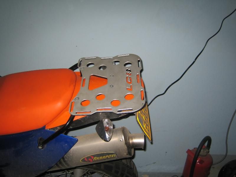

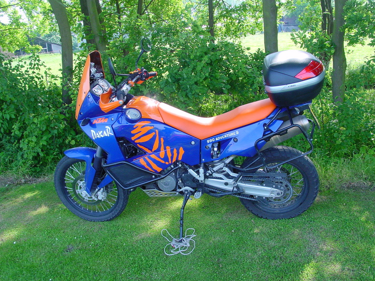

TT Trägerplatte da past alles drauf wenn du ein Givi Topcase nimst.

Bei dem Originaltopcase von KTM brauchs du eine Unterplatte, bei der Givi nicht.
Auf meinem zweiten Photo sind zwar die befestigungen des Givi Topcases nicht drann aber si sind in 2 min angeschraubt, können aber auch drauf bleiben wenn mann mit einer Hecktasche fährt.

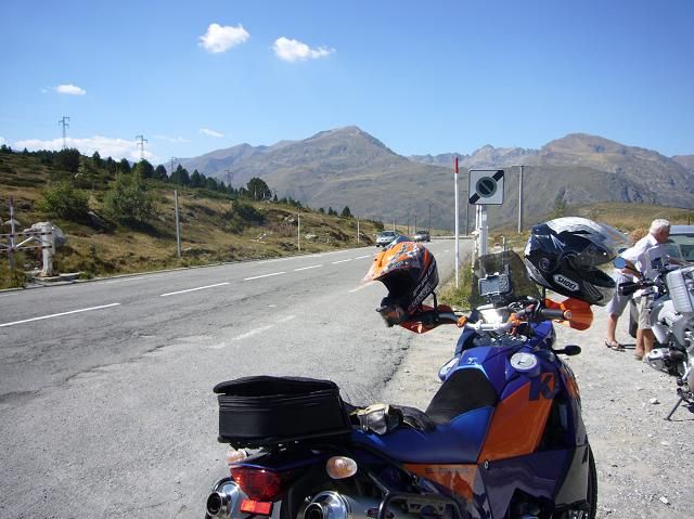

Ich hab den Hepco Träger für mein Gobi Topcase. Die meiste Zeit hab ich eine Touratech Tasche drauf die perfekt passt

Wir haben die hier auf beiden LC8 drauf. Die originale Gepäckplatte habe ich etwas zurecht geschnitten und statt der dillettantischen Alu-Loch-Bladde raufgeschraubt. So sieht die Käthe fast oginoool aus und das Givi Maxia sitzt auch perfekt drauf.
