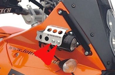

Wer kann mir sagen, wie man FERN und NEBEL Scheinwerfer einstellen muss, damit es beim TÜV keinen Ärger gibt ?
Die Anleitung wie man das Abblendlicht einstellt kenne ich aber das lässt sich ja nicht auf´s Fernlicht übertragen.
Wer hat die Zusatzscheinwerfer von Touratech und kann mir sagen, was die für Schrauben für die Abdeckung benutzen (M6 oder Selbstschneidende), siehe Bild.
Danke für Eure Tipps

Hallo Mark,
das müssten selbstschneidende sein, wie sie von Hella beigepackt werden.
Soweit ich weiß, sind in den Micor DE Lampengehäusen von Hella überhaupt keine Gewinde vorgeschnitten.
Es kann natürlich sein, dass TT da M6 Gewinde vorschneidet.
Gruß Goran.

Hi Goran,
also die selbstschneidenden Schrauben von Hella sind für´n Ar*** und sehen in Ihrer schwarzen Trödelmarktoptik auch noch hässlich aus und ziehen nicht gut !
Ich habe jetzt M6 in die Sacklöcher geschnitten, Schrauben so gekürzt, dass die das Gewinde "EXAKT" ausfüllen und mit "genügend" Locktide gesichert - ich hoffe ich muss nicht mehr an die Schrauben blink
Eingestellt habe ich die Scheinwerfer jetzt grob nach vorne.

Very Happy
Hab auch so meine Mühe gehabt mit den Dingern.
Aber wenn die einmal greifen dann halten sie ganz gut.
Habe die Lampen jetzt schon einige male demontiert und wieder montiert und die Schrauben greifen noch immer einwandfrei.
Wobei ich schon ein bißchen enttäuscht war von Hella, dass die keine Gewinde in dem Gehäuse haben. Da war wohl Einsparpotential alla IKEA Arrow lass es den Kunden machen.
die Schrauben sehen unschön aus, aber da wo ich sie angebaut habe sind sie nicht unbedingt sichtbar. Daher gehts.
Gruß.

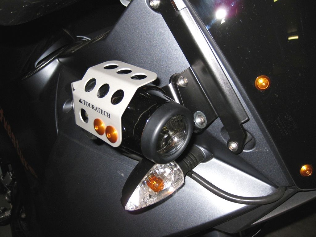

Das ganze mit einigen Touratechteilen kombiniert und so sieht das jetzt aus:

Hi Mark,
Respekt, sieht klasse aus.
Ich wollte meine damals auch aussen montieren so wie Du.
Aber was TT damals für die Halter aufgerufen hat fand ich ziemlich übertrieben.
Hätte ich nur die Halter mit Blenden bestellt, wären exkl. Versand 248,73 EUR fällig gewesen(fürn bißchen gebogenes Blech).
Hätte ich dagegen die Nebelscheinwerfer li.+re. bestellt ( komplett mit Halterung+Blenden ) wären exkl. Versand 254,00 EUR fällig gewesen.
Das heißt die Nebelscheinwerfer selbst haben einen Wert von 5,27 EUR!?
Auf mein Nachfragen erklärte der TT Mitarbeiter, dass der Mehraufwand für Lagerung, Versand und Fertigung von nur den Haltern den Preis für die Nebelscheinwerfer fast auffrisst.
Ich glaube, die wollten nur das Paket verkaufen.
Was hast Du gezahlt?
Gruß.
Goran
