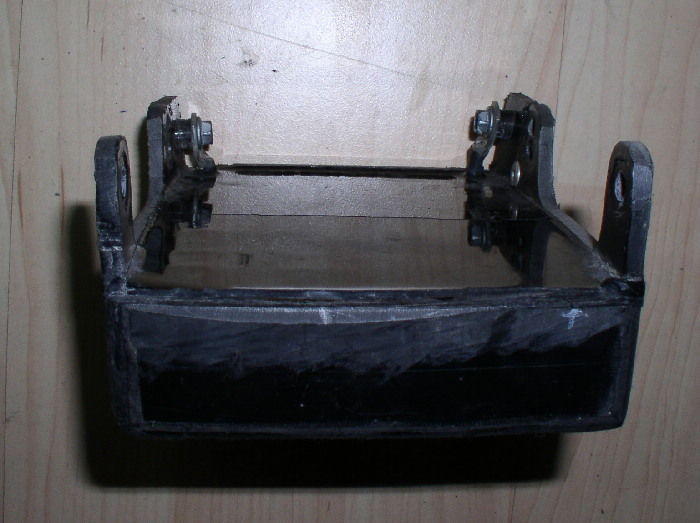

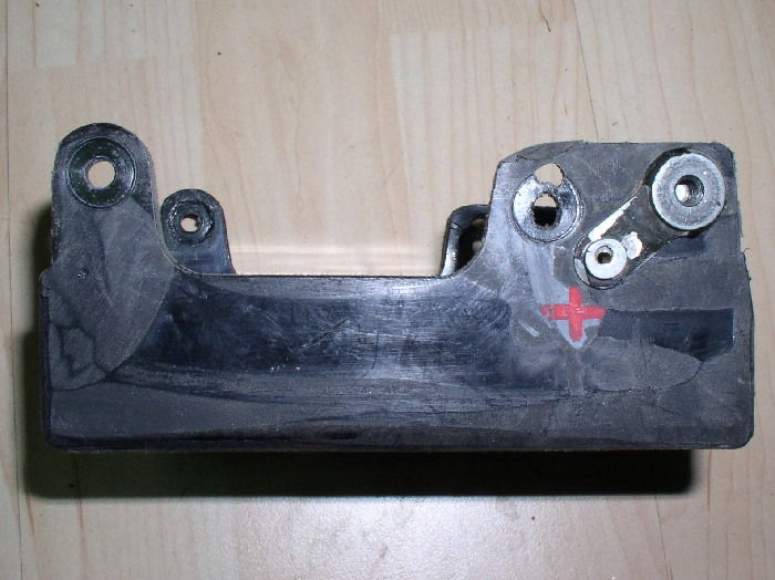

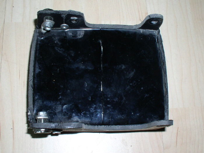

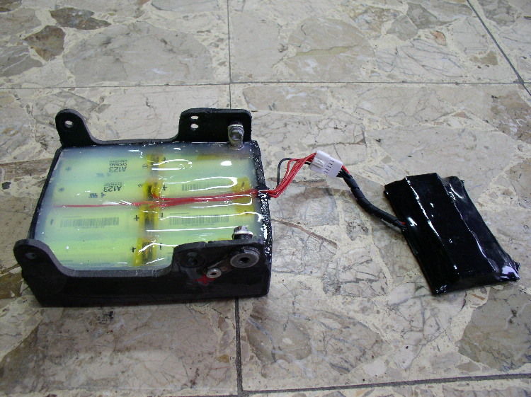

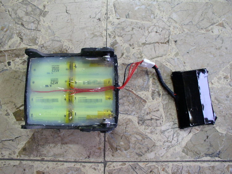

Hallo zusammen,
in einem meiner Motorräder ist eine solche Trockenbatterie verbaut.
Wer kennt sich damit aus ?
Wer kennt Hersteller (in dem Fall Einzelanfertigung) von sowas ?
Infodaten:
Größe: 150x120x35mm
Leistung ca. 12V/8AH
Das Ding ist in eine Halterung eingegossen worden.

BeitragVerfasst am : Sa, 20. März 2010, 8:42    Titel: Antworten mit Zitat
...aber in welchem Motorrad denn nun genau?
Evtl. handelt es sich um eine Batterie aus dem Modellbaubereich (ferngesteuerte Autos etc).
Hab schon öfters Umbauten auf Modellbaubatterien gesehen.
Solche Batterien haben fast annähernd die Startleistung der orig. Motorradbatterie, wiegen jedoch nur einen Bruchteil davon.

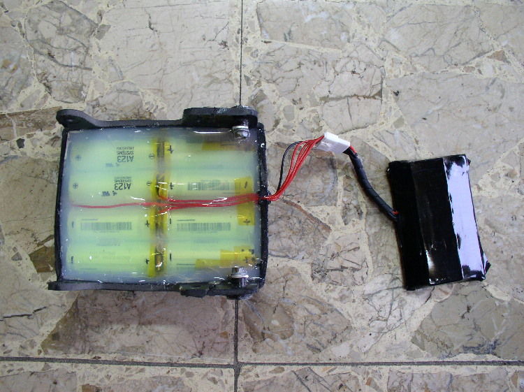

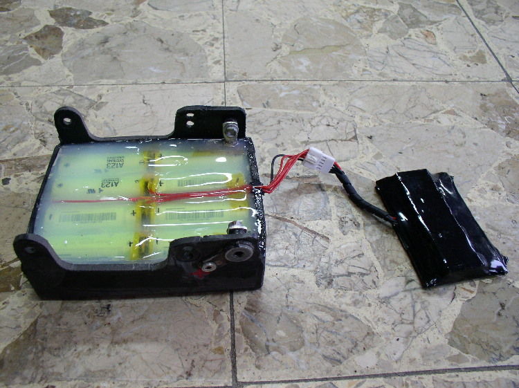

gschimmy @ Di, 14. Sep 2010, 7:47 hat folgendes geschrieben:
So etwas in der Art ist da wahrscheinlich drin....
War leider etwas komplizierter....grrrrr. wacko
Fündig geworden bei der Firma lipopower.de
Der Mann hat Ahnung auch wenn mal etwas länger dauert... Mr. Green
Die angebaute Elektronik ist für die gleichmäßige Ladung aller Zellen.
Jetzte ballert se auch wieder...
