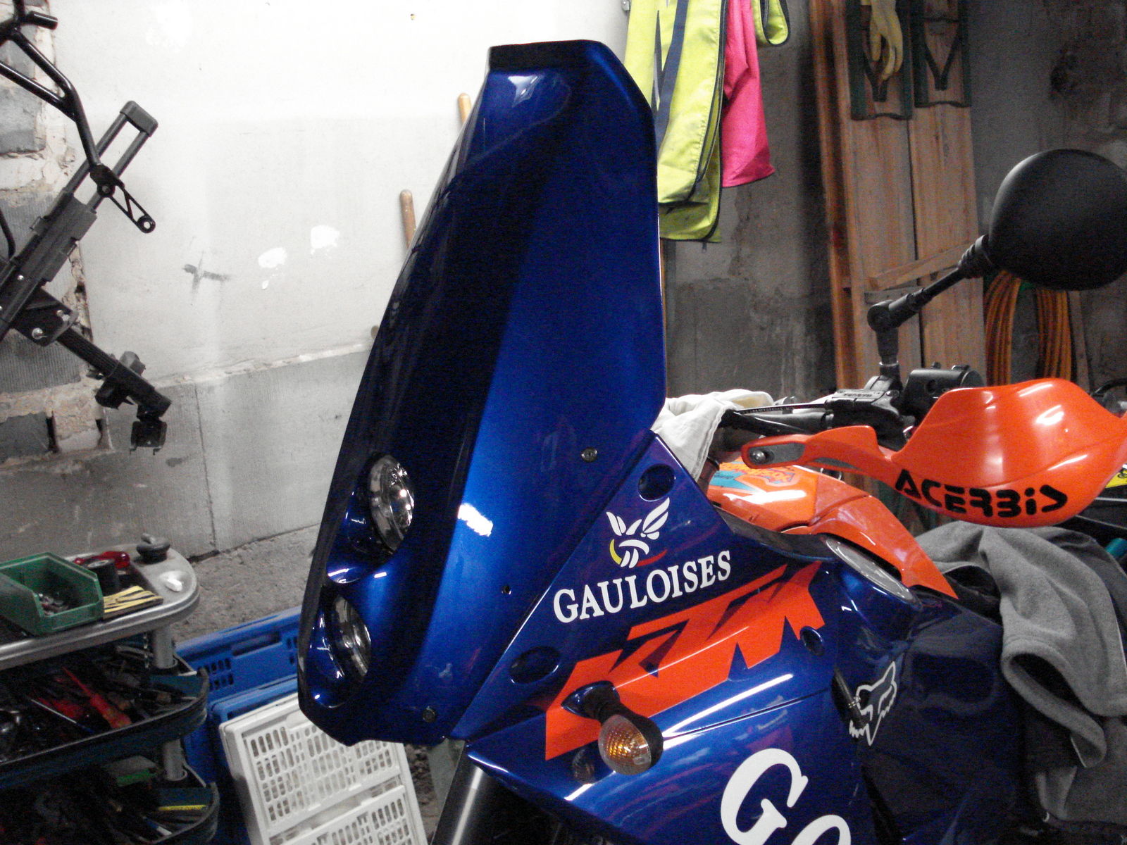

IchundDu @ Di, 9. März 2010, 14:14 hat folgendes geschrieben:
Da würd ich dann auch gerne mal Detailaufnahmen sehen Smile Smile Smile
Bitteschön:
 Dateigröße:  370.62 KB
 Angeschaut:  1030 mal
