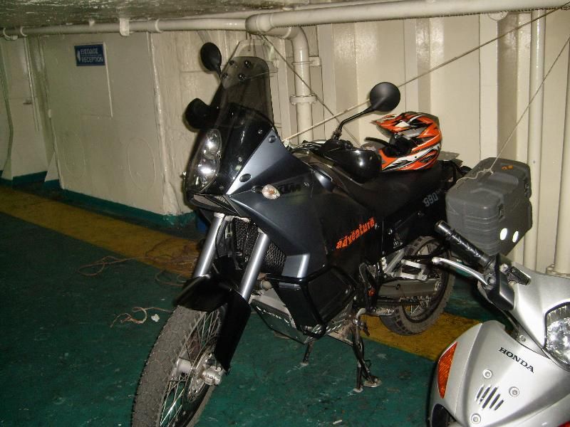

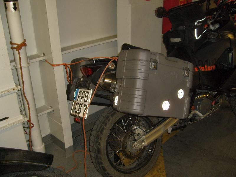

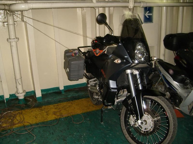

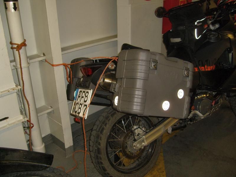

BeitragVerfasst am : Mi, 3. März 2010, 10:46    Titel: Antworten mit Zitat
Also:
Wenn die Möglichkeit besteht, das Mopped immer mit dem Seitenständer zur Schiffswand stellen. Zwischen Koffer und Wand den Rückenprotektor einklemmen, oder ersatzweise ein festes Stück Pappe etc. SEILE SELBER MITNEHMEN....iss nicht gesagt das in der Garage welche zu finden sind. SELBER DAFÜR SORGEN DAS MOPPED GUT VERZURRT IST.....NICHT AUF DAS PERSONAL VERLASSEN!!!!!!! UND WENN: daneben stehen bleiben und zusehen. Die binden die Seile an Seilzüge und sonst wohin (oft!), die übelsten Sachen schon gesehen, wobei das Personal noch um einiges besser ist von ITA nach GR als innergriechisch...da isses ne Katastrophe.
UND!!!!! Auf das Recht bestehen einen guten Platz und sicheren Platz für das Bike zu bekommen, notfalls streiten, man hat ja auch dafür bezahlt!!!!
Wenn Bikes in einer Reihe quer zur Fahrtrichtung stehen müssen, IMMER AUF DEN HAUPTSTÄNDER!!! Und es gilt genauso: selber festzurren. Auch sehen, wie die beiden daneben geparkten Bikes gesichert sind. Nutzt nichts, wenn Euer Bike gut steht und die anderen kippen während der Fahrt bei Seegang auf Euer Schätzchen! Diese vielleicht in Eure Bike-Richtung mit Holz-Blöcken sichern (zwischen Motor und Boden), die überall rumliegen, mit denen sie die Reifen der Autos festkeilen.
Helme und andere Dinge auch sichern...ich schließe sie mit ner Kette zusammen.
UND: Festzurr-Ösen für Bikes gibt´s nirgends auf den griechischen Schiffen. Fetsgebunden wird an Wasser- und Heizungsrohren, oder an Handläufen, je nachdem wo man steht!

1.v.So wird se festgebunden, wenn quer zur Fahrtrichtung...Hauptständer. Mit Seitenständer unterkeilen, Holzkeile liegen rum!.JPG
