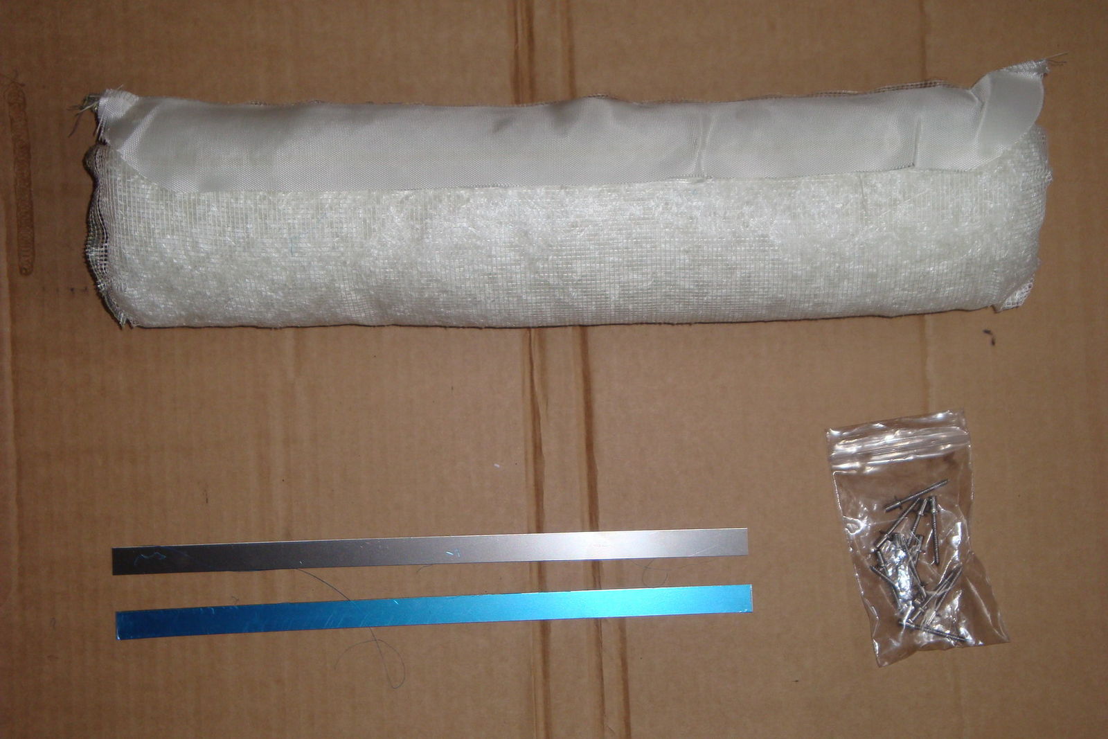

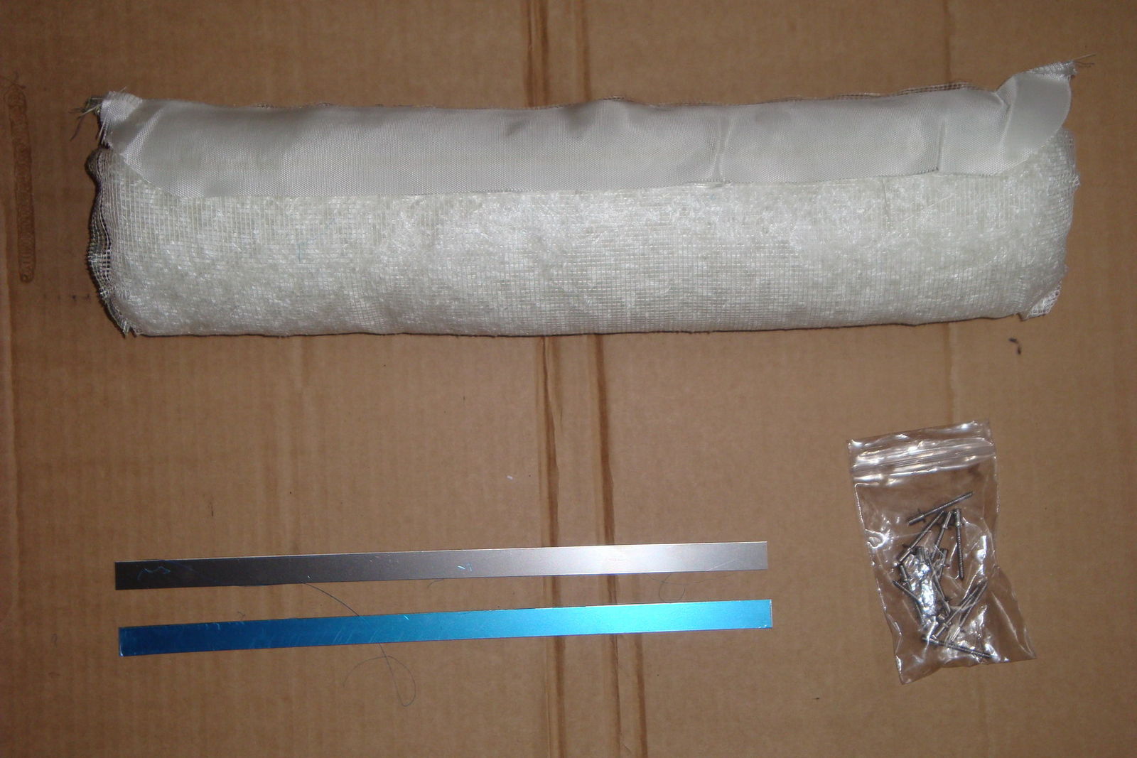

Den Dämmstoffkit bekommst du nur beim Freundlichen für knapp 60 Eus. ( enthält aber nur einen! für jeweils ein Rohr ), da sind aber wenigstens noch neue Nieten und zwei Titanbänder dabei.
Habe das Zeug vor kurzem gewechselt, da es doch ganz schön laut wurde, und habe beim Öffnen dann auch festegestellt, das vorn und hinten der Dämmstoff schon ganz schön gelitten hatte. Das Wechseln oder dann vielmehr das Hineinbringen der vorgefertigten Dämmmatte in das Außenrohr ist aber nicht ganz so einfach, einfach mit Besenstiehl reinstopfen ist da nich...
Mal sehen wie lange das jetzt wieder hält, werde das nächste mal vielleicht auch auf des Silentsportzeug zurückgreifen.
twinner.

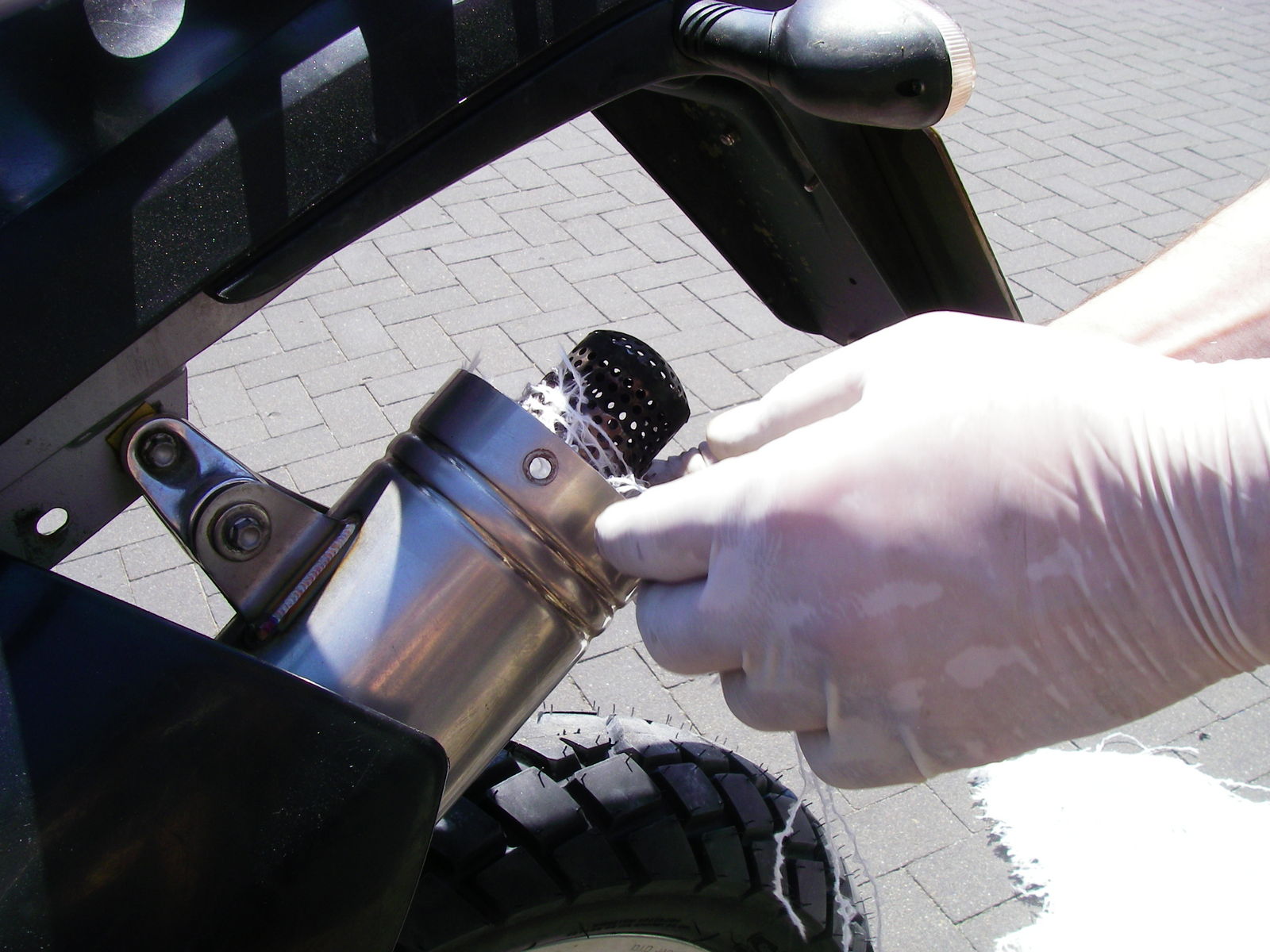

BeitragVerfasst am : Mi, 3. März 2010, 0:28    Titel: Antworten mit Zitat
twinner @ Di, 2. März 2010, 21:25 hat folgendes geschrieben:
...Das Wechseln oder dann vielmehr das Hineinbringen der vorgefertigten Dämmmatte in das Außenrohr ist aber nicht ganz so einfach, einfach mit Besenstiehl reinstopfen ist da nich...
Ja nee, is klar Very Happy !
Die vorgefertigten Pakete bekommst Du leichter in die Tüte rein, wenn Du in das Ende des Siebrohres die Kunsstoffspitze einer (abgebrannten ohmy ) Silvesterrakete steckst. Dann bleibst Du nicht so grausam hängen mit dem Paket. Du könntest alternativ auch die Drechselbank anschmeißen und dir so einen Holzstopfen aus echtem Vogeltrittholz machen oder so Wink .
Das Silent Sport Premium besteht aus Strängen, die Du ganz einfach locker um das Siebrohr rumlegst und dann mit dem beschriebenen Besenstiel runterstopfen kannst...
Vorsicht Glaswolle, immer schön Handschuhe anziehen!
