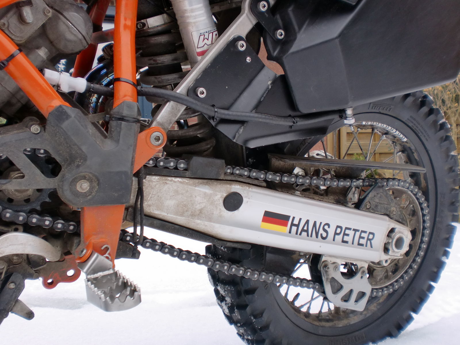

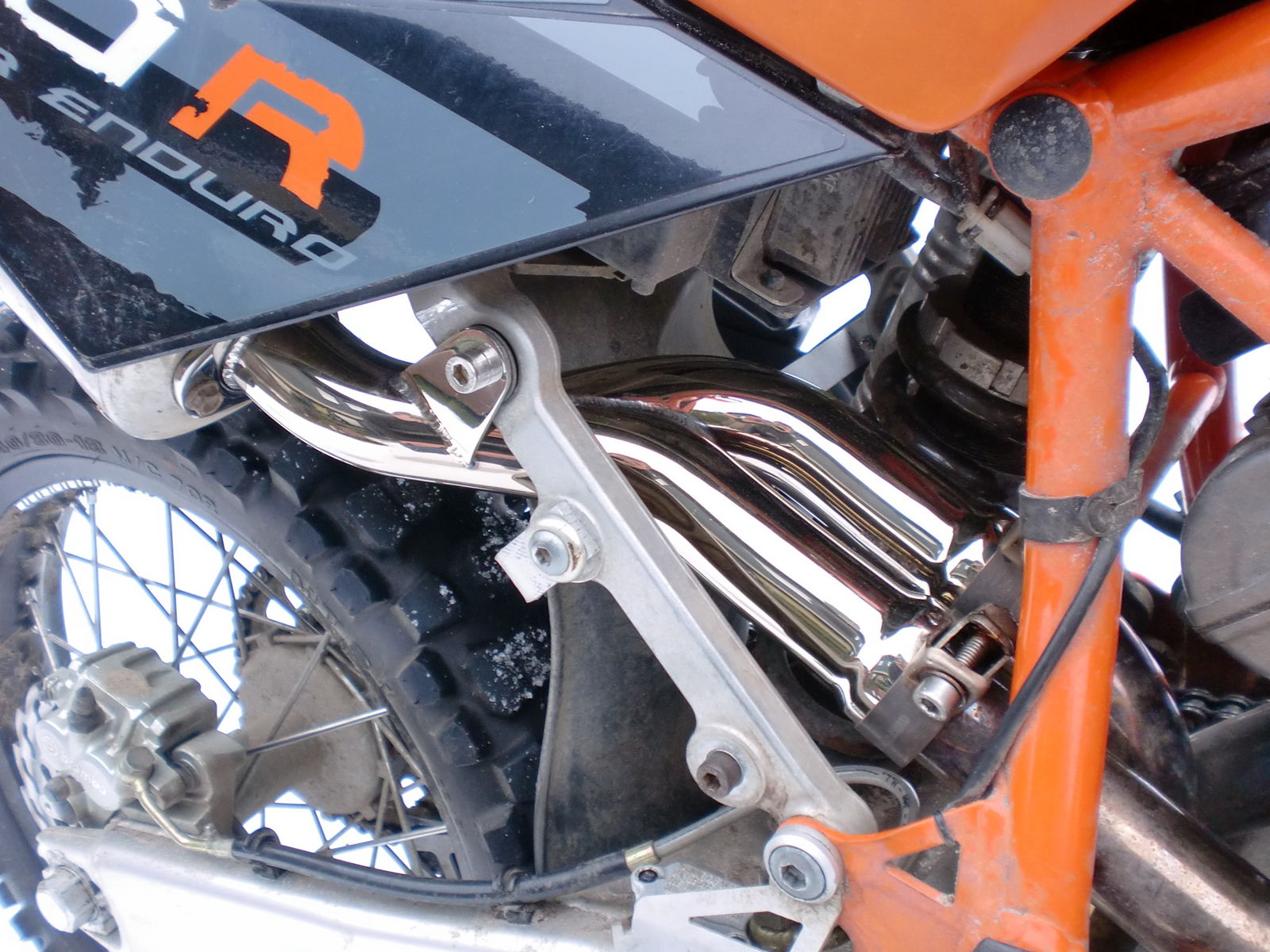

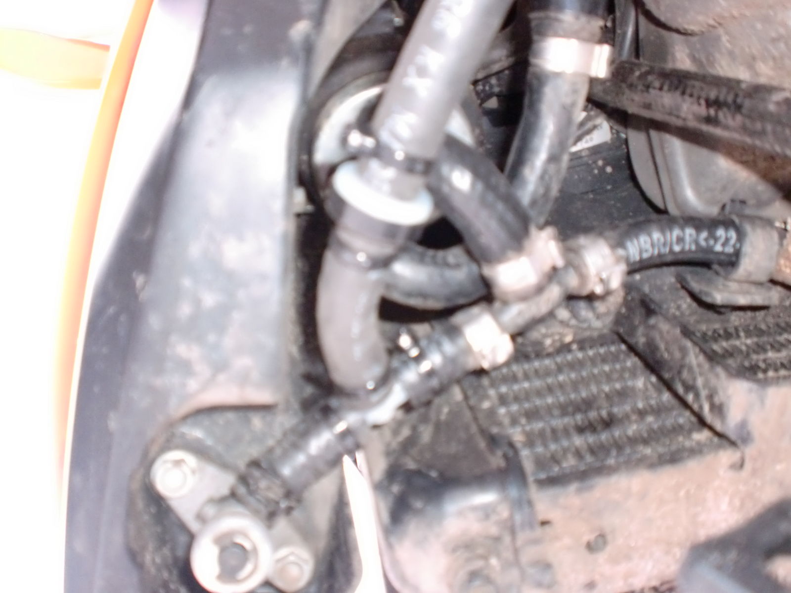

Hi dap,
herzlich willkommen hier im Forum.
Bin mit dem Umbau gerade fertig, allerdings bei meiner SE, ist wohl mit der Adv baugleich.
Als erstes ZOLL 120€ Mad
Aber an sonsten alles ok, das mitgelieferte Zubehör ist ausreichend, ich brauchte nur 2 neue Dichtungen für den Auspuf adapter beim Freundlichen besorgen und 2 längere Schrauben für die Auspuffschellen montieren.
Mit dem Tank scheint es gut zu sein.
Als Endtopf habe ich einen Acra, konnte gestern das erste mal probe fahren, Leistung ist subjektiv gut, mit ausgebautem DB-Killer ist es eher etwas schlechter. Ob was bei der Vergasereinstellung geändert werden muss werde ich nach der nächsten Ispektion erfahren.
Weitere Erfahrungen in ca. 5 Wochen wenn die Tuareg abgearbeitet ist.

So die Tuareg Rallye ist zu ende, meine Erfahrungen mit dem Zusatztank und den 2-1 sind nur positiv,
Tank und die Zuleitungen haben perfeckt funktioniert. Die 2-1 Abgasführung mit dem Akras hat , auch im Dühnen-rennen, ohne termische Probleme mit und ohne DB-Killer funktioniert.
Also Klappt für meinen geschmack perfeckt.
