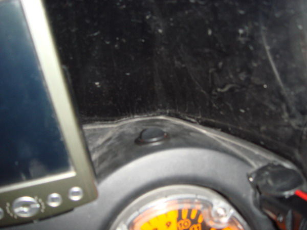

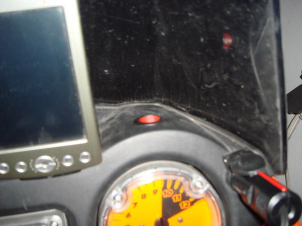

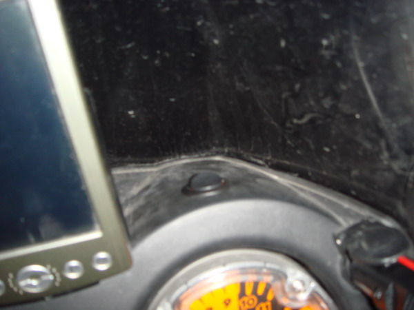

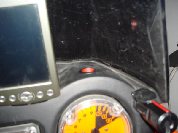

Schalter im Cockpit. Einfach die Leitung, die von der Armatur kommt und die mit dem 950er Schalter unterbrochen würde, mit dem Schalter unterbrochen...
Bei mir ist dann das ganze Licht aus. Bspw. um mal die Zündung in der Garage an haben zu können, ohne gleich richtig Saft für die Leuchten zu ziehen.

HotFire @ Sa, 13. Feb 2010, 20:49 hat folgendes geschrieben:
apmxxl @ Sa, 13. Feb 2010, 20:18 hat folgendes geschrieben:
So wirklich Wasserdicht scheint Deine Schaltung aber nicht zu sein oder ?
Für das, was an Feuchtigkeit da hin kommt, reicht es. Unter Wasser wird es mit Sicherheit nicht funktionieren.
Hinter der Lampenmaske ist alles wassergeschützt verarbeitet. Und ob so viel Wasser in den Schalter eindringt, dass es zu einem "Kurzschluss" im Schalter kommt, wage ich fast zu bezweifeln (ausser ich bin so blöd halte mit dem Hochdruckreiniger direkt drauf), und falls doch, dann ist das Licht halt dauerhaft an und lässt sich eben nicht mehr ausschalten, was also das geringere Problem wäre...
