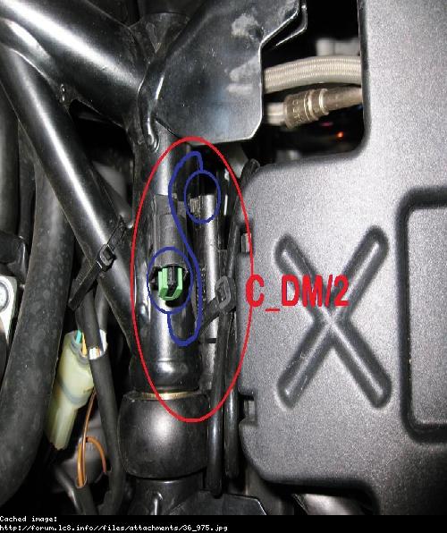

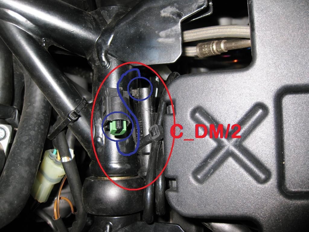

HotFireOffline
Anmeldungsdatum: 11.04.2007
Beiträge insgesamt: 3677
Alter: 49
HABE FERTIG
BeitragVerfasst am : Sa, 30. Jan 2010, 16:47    Titel: Re: 5V für Navi? Tachosignal für ProOiler? unbekannte Anschl Antworten mit Zitat
Mike AT98 @ Sa, 30. Jan 2010, 15:08 hat folgendes geschrieben:
Ich soll das Signal vom Radsensor zum ABS anzapfen, was mir so auch nicht weiterhilft.
Wo finde ich denn das Bitteschön?
Unter der Sitzbank ist ein Stecker:
